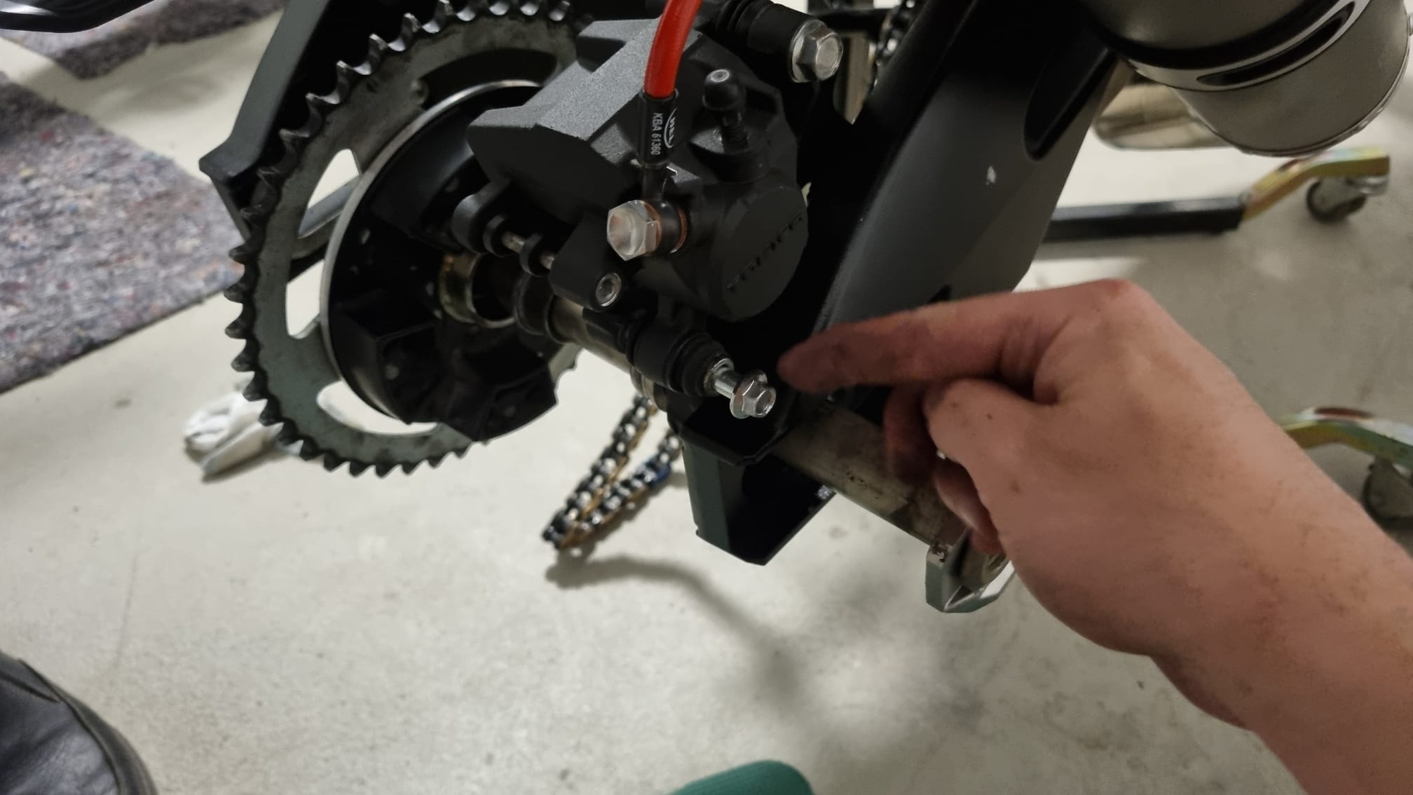

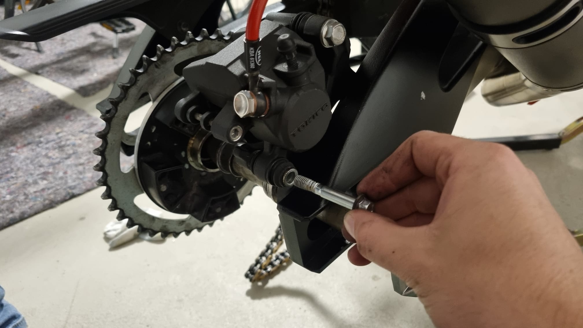

Hallo zusammen,

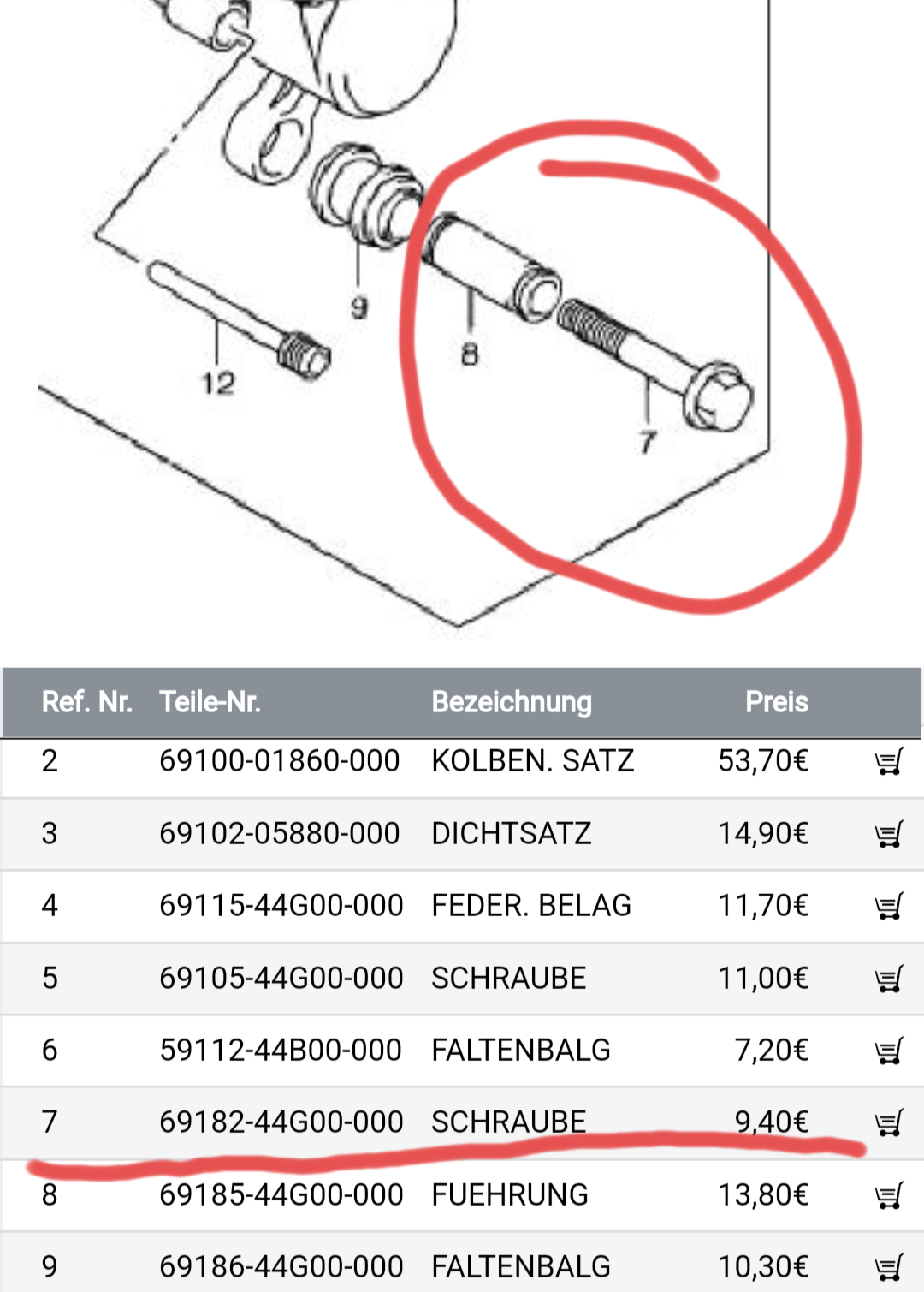

kann mir jemand sagen, ob die auf den Bildern zu sehende Schraube die hintere Bremssattel-Befestigungsschraube ist?
Ist mir bei 33Nm komischerweise abgebrochen. Maschine ist eine GSX-R 750 K8.
Vielen Dank.
Liebe Grüße und allzeit gute Fahrt.

Ähm ja die Form ist die richtige, aber die ist schon arg überdehnt gewesen auf dem ersten Bild,
die hätte da schon getauscht gehört.
[ SGP: 69182-44G00-000] (genaue Masse und festigkeit kenn ich leider nicht)
Achte auf die Festigkeit der Schraube vor dem Einbau, ich meine Bremssattelschrauben sind 10 nicht 8.8; ohne jetzt nachsehen zu können, ich würd schlicht nur beim Händler kaufen das Ding kostet da zwar n zehner aber ist billiger als keine Bremse.
OH und weil ich grad gestern ein Video auf YT sah.. Kupferpaste/Antiseize kann den Drehmoment unfassbar verfälschen.. wenn im Handbuch nichts von Antiseize steht auch keins verwenden, sonst ballert man statt 33Nm auch schonmal so um die 60Nm auf das Schräubken und dafür ist die im Grunde noch zu klein...

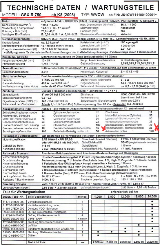

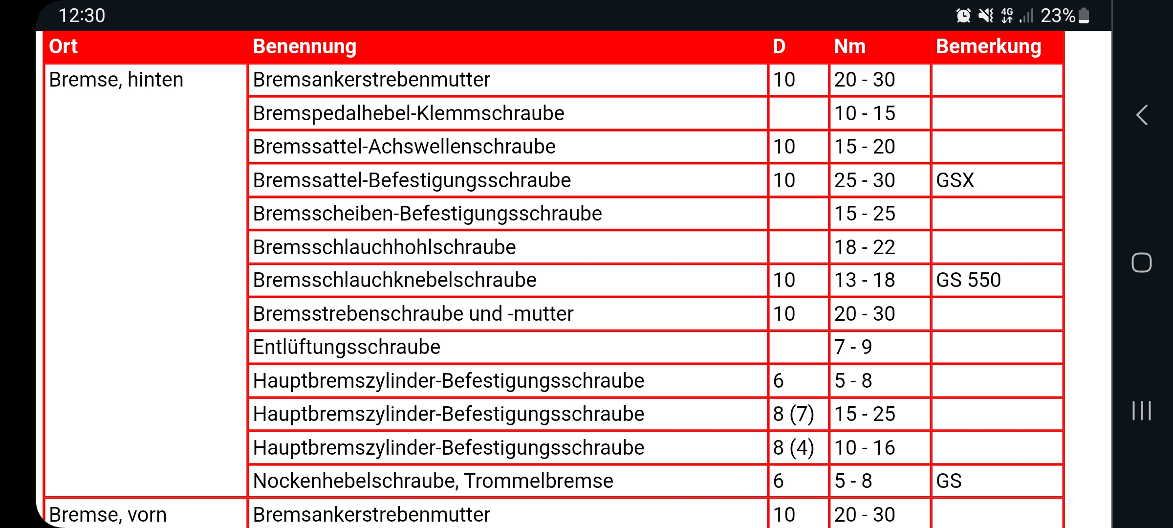

Und die wird dann aber auch mit 33Nm festgemacht oder? Also immer Falle der GSX-R 750 K8 oder handelt es sich um eine der anderen Schrauben? S.Abb.

Ich sehe in deiner Liste, dass diese mit 25-30 Nm angezogen werden sollte. :D

Also die Liste war eigentlich nur für die Bezeichung der Schraube gedacht. Also ob es die Bremssattel-befestigungsschraube ist oder eine andere. Auf dem Bild aus meinem ersten Beitrag steht ja 33Nm.:spiny:

Wie dem auch sei, die vorderen Schraube zum Federbein hin würde ich, mit nicht mehr als 30 Nm und hinteren mit 25 Nm anziehen. Dem Bremsattelträger aus Druckguß hergestelltem Aluminium würde ich nicht mehr zumuten wollen. Ansonsten geht der gerne in die Binsen.

No nicht klar da es die Falsche Schraube ist die von dir auf dem Bild darf nur mit 17 N/m angezogen werden. Die Befestigungsschraube ist die rechts oben auf dem Bild, diese wird mit 32 N/m angezogen.
K6 Baujahr ist das Handbuch aber der Bremssattel sieht identisch aus.
SIEHE BILD
SIEHE BILD
Super, vielen Dank. Hätte es jetzt wieder mit 33Nm probiert wenn sie neu angekommen wäre😂

Das die Schraube gebrochen ist lag warscheinlich nicht daran das sie zu fest angezogen wurde den selbst wenn es nur eine 6.8 Schraube gewesen wäre könnte man sie mit 37 N/m anziehen bei einer M10
wenn es eine 8.8 Schraube ist kann man sie mit bis zu 49 N/m anziehen.
Das du die Schraube nur mit 17 N/m anziehen sollst (darfst) liegt eher an der Hülse in der sie steckt.
Der Grund das sie übrigens so teuer sind liegt warscheinlich daran das es Passschrauben sein dürften welche vor allem bei auftreten von Scherrkräften eingesetzt werden.
