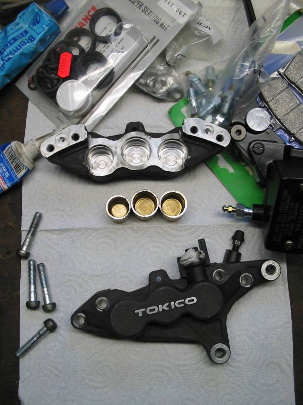

Den Bremssattel ja schon mal zerlegt, dann siehst du zwei Bohrungen zwischen den Sattelhälftenschrauben.
Wenn du dem Kanalverlauf folgst dann siehst du das die Flüssigkeit von der Leitung durch die äußere Hälfte nach unten, dann in die innere läüft und dort nach oben zurück zum Entlüfterventil.
B
BadBrain
19.03.2012
111
Hannover
gsxr600 K8, gasgas
danke, sehr schönes foto !
aaaber !
die 600er K8 hat nen anderen Sattel, der hat nur eine solche Bohrung !
