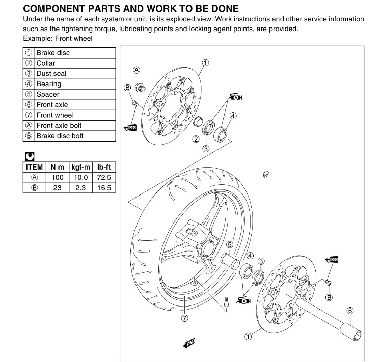

Diskutiere bremsscheibe im Bremsen Forum im Bereich Technik; Hey, kann mir jemand sagen mit wie viel nm die brems scheiben an die Felge geschraubt werden ? LG

An der Kilo K9 sind es 18NM
Marek_mrg
Marek_mrg
19.06.2015
185
Österreich
Suzuki GSX-R 750 K6
Sind exakt 23Nm laut handbuch
Und immer entgegengesetzt anziehen
Hoffe ich konnte helfen

Bitte Schraubensicherung nicht vergessen und vorher die Gewinde in der Felge möglichst gut reinigen. Gleiches gilt für die Schrauben falls keine neuen verwendet werden.

kann mich ja mit dem Gedanken das diese nur 23 Nm bekommen einfach nicht anfreunden... :) ich weiß das es richtig ist, find es aber einfach so wenig..
Kann mir das mal einer genauer erklären warum die z.B. nicht 50 Nm bekommen?
Marek_mrg
Marek_mrg
19.06.2015
185
Österreich
Suzuki GSX-R 750 K6
ich kanns dir leider nicht verraten ?
habe es lediglich aus dem werkstaetten handbuch rauskopiert...
#Seba#
10.04.2014
3
Warendorf
Die einfache Erklärung wäre jetzt darüber, dass die Schraube nicht mehr aushält, von daher wäre mehr nicht für sie gut:
Es werden M8 Schrauben verwendet, weiß gerade aber nicht welche Festigkeitsklasse die haben, wenn ich die kleinste nehme 8.8 hält die Schraube eine Spannkraft (F_SP) von ca. 18 bis 20 kN aus. Die Montagevorspannkraft (F_VM) muss kleiner sein als diese Spannkraft,
die Montagevorspannkraft berechnet sich überschlägig:
F_VM= M_A / (0,17*d) für die Formel gilt F_VM in kN; M_A in Nm, d in mm
Mit dem Drehmoment (M_A) von 23 Nm ergibt sich eine Montagevorspannkraft von ca 17 kN.
Somit würde die Schraube schon mal nicht viel mehr aushalten als die 23 N.
Die andere Erklärung wäre über die auftretende Kräfte und was für eine Flächenpressung die Schrauben somit erzeugen müssen um den Kräften standhalten zu können. Darüber würdest du dann auslegen was eine einzelne Schraube an Kraft aufbringen muss, aber halt auch nicht die oben genannte Spannkraft überschreiten darf. Aber das jetzt alles genau auszuführen wäre nicht ganz so einfach und wenig.
Ich hoffe dir reicht die kurze Erklärung, zeigt auf jeden Fall auf warum du nicht mit einem hören Drehmoment anziehen solltest!
