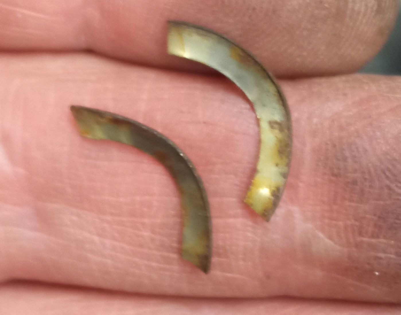

Die Floater kann man bedenkenlos wechseln, egal ob Alu oder Stahl oder mit Sprengring oder vernietet.
Dies hat mit älteren Maschinen nix zu tun.
Die Floater haben im Duchmesser eh 0,5mm Spiel und sind nicht Eng eingepasst.
Meistens bricht eine Wellenscheibe eines Floaters, dann wird die Scheibe instabil, daher das Klackern an der Bremsscheibe.
Bekommen würde man diese auch bei
Bremsscheiben Floater
Ich selbst hab mir einen neuen Floater gedreht und gut war.

Zum empfehlen ist es nicht, den es werden immer mehr Wellenscheiben den Geist aufgeben. Unter Umständen verkeilt sich was bei Bremsen und dann liegst du schneller auf der Schnauze, als du denkst.
Was als Motorradfahrer nur mit viel Glück ausgeht.
Bei mir wurde dies beim TÜV mal angesprochen da das klacken beim bremsen auftrat.
Prüfer und ich konnten das Geräusch nicht richtig zuordnen, deshalb erteilte er mir dann doch die Plakette.
Kurz darauf lag beim montieren eines neuen Pneus eine gebrochene Wellenscheibe auf der Montiermaschine.
Ein Floater wackelte dann wie ein Affenarsch. 🤔
mp4: VID_20220503_121337.mp4
Wie gesagt, entweder die komplette Scheiben wechseln, oder Floater ersetzen.
