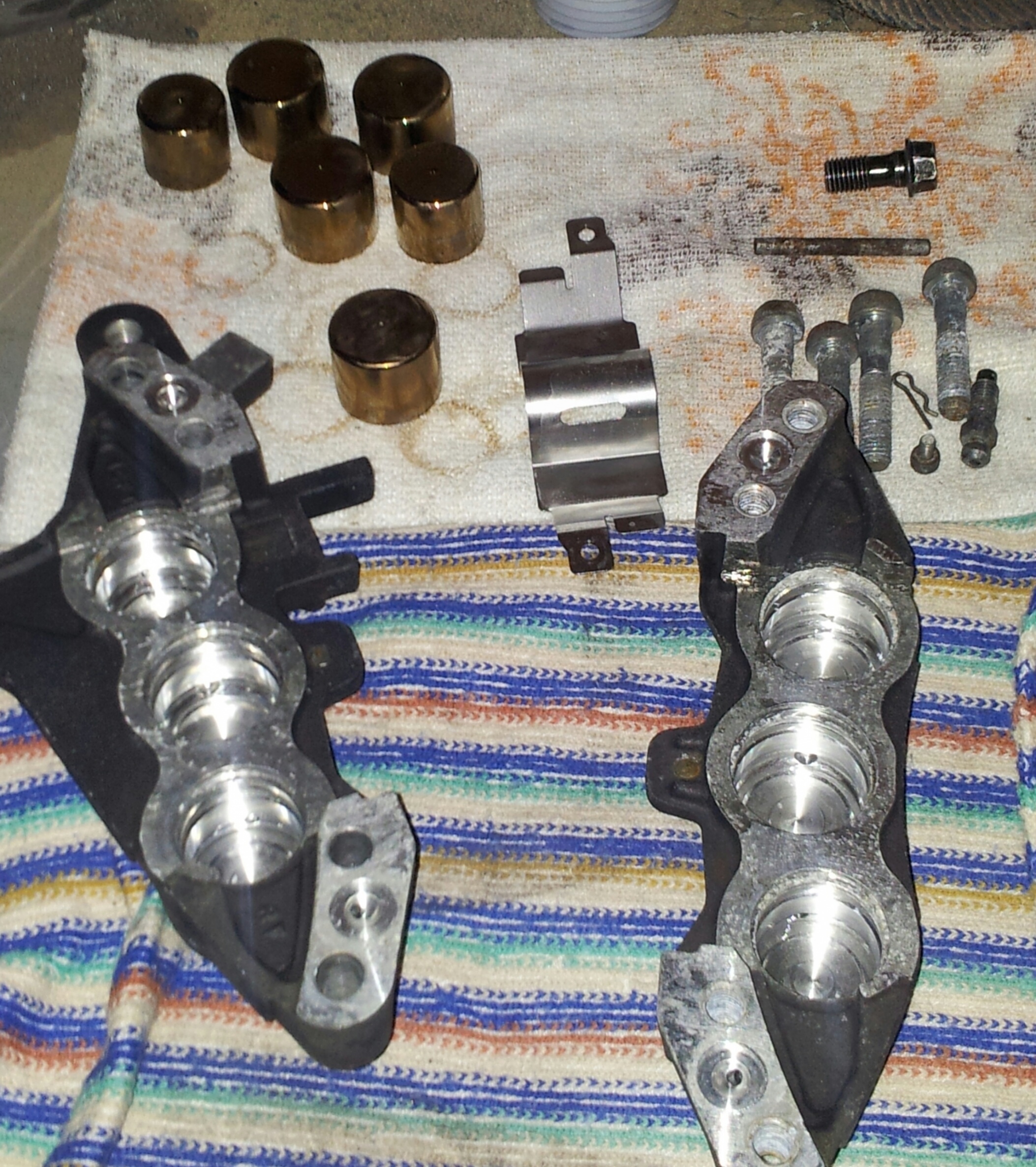

Ich sag mal das Festsitzende Kolben die Ursache sind! War bei mir auch so!

Die Sinterbeläge sollten dafür nicht die Schuld bekommen, immerhin wird auf Rennstrecken mit den originalen Scheiben viel stärker gebremst und die machen das auch mit. Teste mal deine Bremskolben ob da einer oder 2 festsitzen. Hattest du zu viel Bremsflüssigkeit im Behälter, dass die Kolben nicht zurück wandern konnten??

Naja nach 15tkm kannste die Bremse ruhig mal zerlegen und richtig reinigen. Nen Reparatursatz würde ich aber erst verbauen wenn auch nach dem reinigen nicht alles flutscht.

Zumindest die Kolben raus und alles mit Spüli sauber machen wenn die Dichtungen noch ok sind spricht nichts dagegen die weiterzuverwenden, wenn se durch sind kann man immer noch wechseln.

hatte fast das gleiche Problem und die Lösung war : SÄUBERN !!!! Wie oben erwähnt geht das super mit Spüli, hab den kompletten Sattel in Spülwasser eingelegt bzw. hineingehängt und über Nacht einwirken lassen, am nächsten Tag mit klarem Wasser abgespült und mit der Zahnbürste nachgeholfen den Dreck runter zu holen. Nach Trockenphase hab ich die Kolben mit ATE Bremszylinderpaste eingeschmiert und alles ist seitdem wieder toppi.
Wenn das immer noch nicht hilft musst wohl die Sattel zerlegen und tatsächlich neue Dichtungen einsetzen, vorher würd ich die Sattel allerdings noch einer Ultraschallreinigung unterziehen um auf Nummer sicher zu gehen dass auch der kleinste Fetzen Dreck weg ist.

Also wenn ich die Bremse mit Spüli gereinigt habe dann hab ich die dazu auch immer komplett zerlegt, da ist noch soviel Dreck am Ende der Kolben was man nicht abbekommt wenn die Kolben drin bleiben. Und soviel Mehraufwand ist das ja auch nicht. Mitterlweile schmeiß ich aber auch nur noch alles ins Ultraschallbad und lass es 30min drin danach ist alles blitzsauber.
