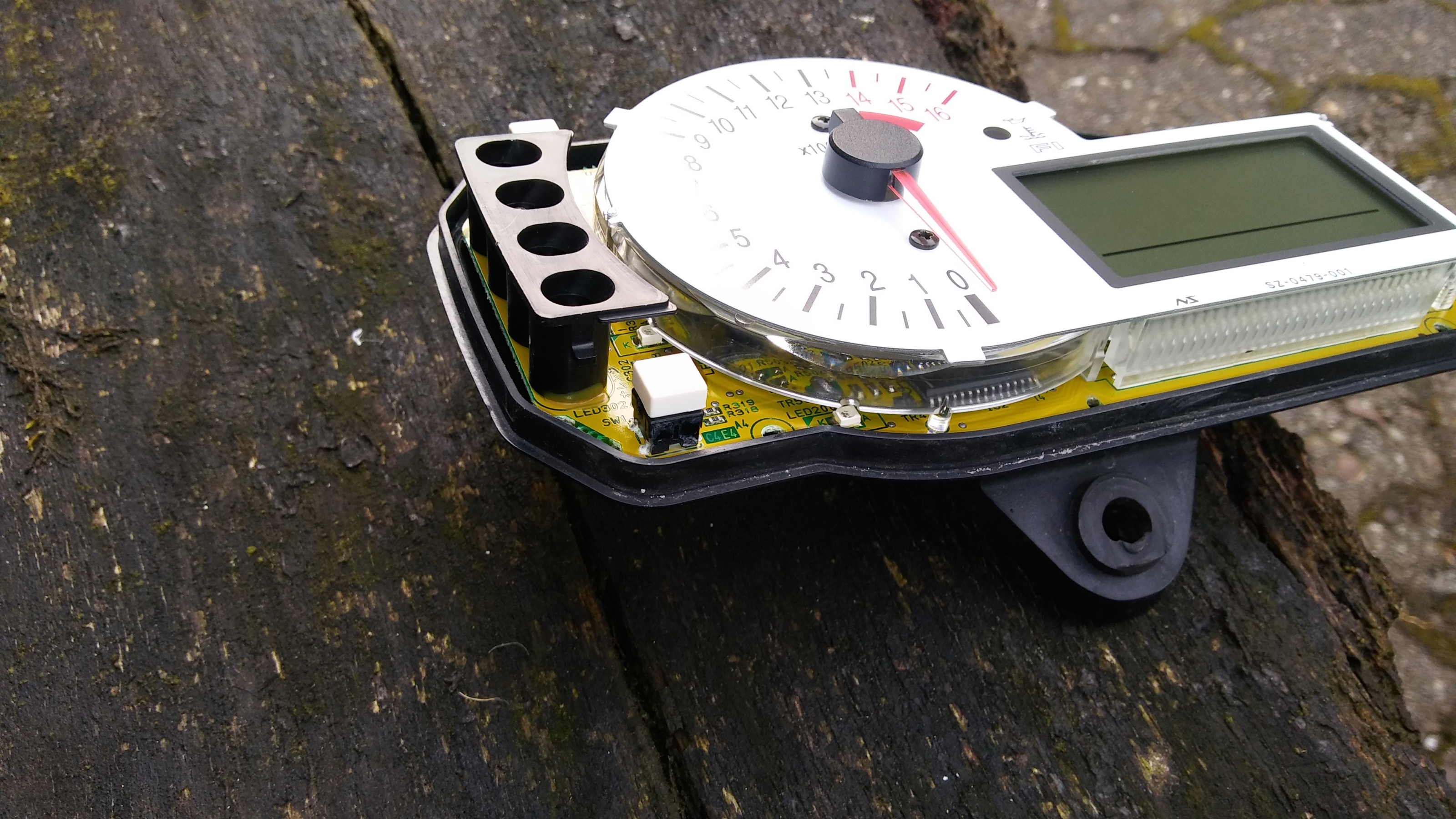

Ich bin nun endlich mal dazu gekommen, mich um das Display zu kümmern.
Batterie abklemmen hat erstmal nichts gebracht. Dann habe ich also mal mutig das Instrument aufgemacht. Kann man vergessen. Das ist alles auf einer Platine. Da kann man nur aufmachen, reinsehen, zumachen. Zu reparieren ist da gar nichts mehr.
Immerhin ging das umschalten danach ein paarmal, warum auch immer. Bei Gelegenheit werde ich das nochmal aufmachen und den Schalter mit Kontaktspray ausspülen. Eine andere Möglichkeit wäre der Anschlussstecker. Den hatte ich ja dafür auch abgezogen.
Immerhin springt die Anzeige nach dem abklemmen der Batterie auf den Gesamtkilometerstand zurück. Das ist ja das Wichtigste, wenn ich den Bock mal verkaufen will.
Ich werde weiter berichten. Aber erstmal muss ich das Auto fertig machen, und dann geht es in den Urlaub. Vor Oktober wird das also nichts.

Vielleicht sind die Kontaktflächen so mit Kohlenstoffahnlichem Zeugs beschichtet. Findet man z. B. unter den Kontaktflächen von Taschenrechnern und Co. Vielleicht ist nur der Kontakt des Umschalters ber der Gixxe abgenutzt. Also mal genauer ansehen....:)
Wenn es so ist , n billigen Taschenrechner schlachten, die Folie ausschneiden und unter die Kontakte beim Umschaltet der Gixxe legen. Funzt evtl. BESSER als Kontaktspray ....
Nur ne Idee , hab das Teil bei der Gixxe noch nie auseinandergebaut

Gute Idee! Danke schon mal!
Das weiße Quadrat ist nur aufgesteckt. Darunter ist noch eine Kunststofflasche, die wie eine Feder wirkt. Was darunter ist, habe ich mir in der Tat noch nicht angesehen, weil es da dann doch schon recht mikroskopisch wird.
Ich habe mich inzwischen auch mal bei Ebay umgesehen. Tachos sind da nicht unter 150,- zu kriegen. Also wenn ich da was kaputtrepariere, beiße ich mir in den Allerwertesten. Wären die fürn Appel und'n Ei zu haben, würde ich den Schalter ja stumpf mal auslöten.
