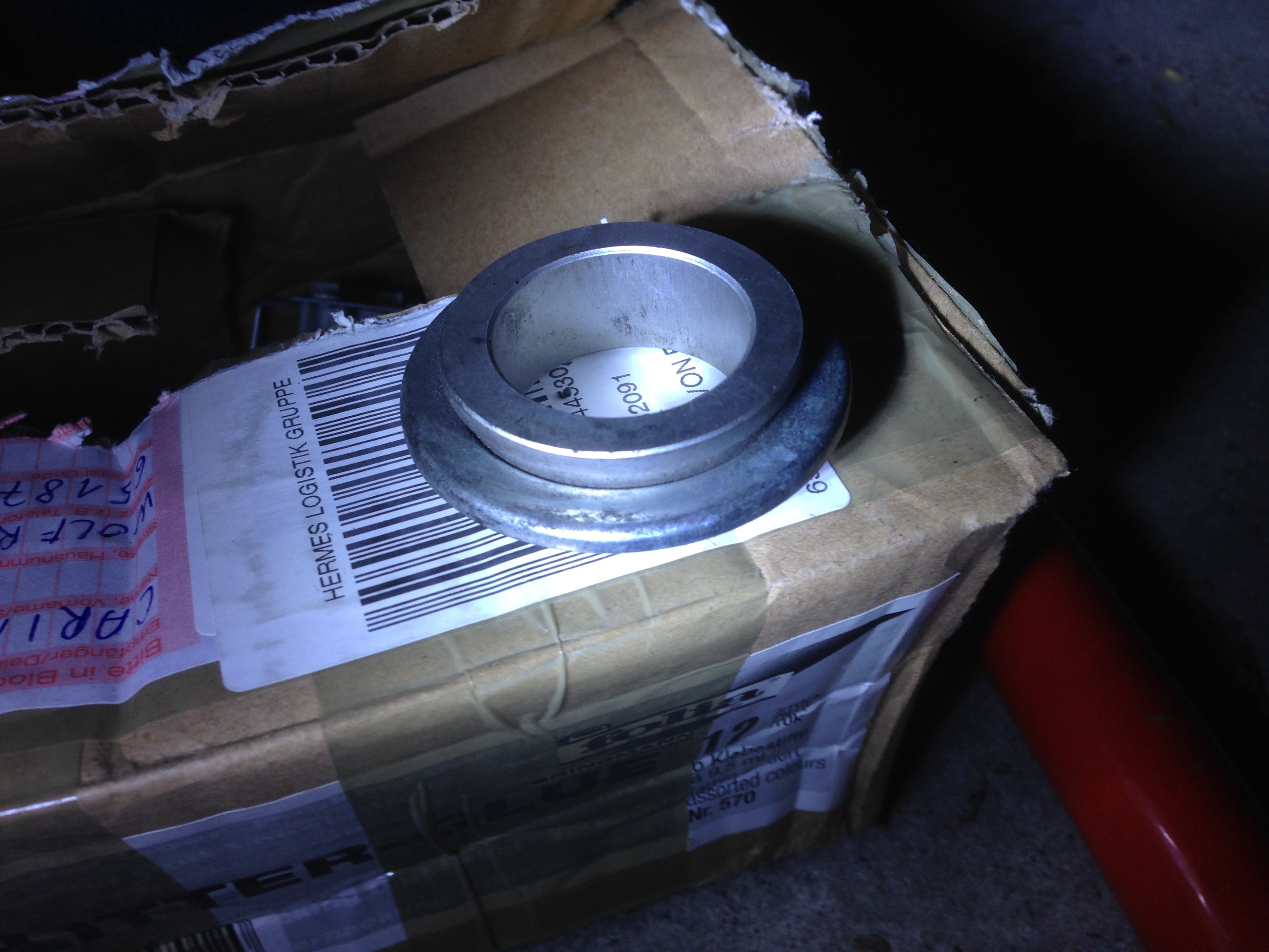

Das war das erste Mal, dass ich das gemacht habe. Leider ist mir dabei ein Distanzstück heruntergefallen bei dem ich nichtmehr genau sagen kann wie es wo gesessen hat.
Ich habe mal ein Bild davon gemacht
Das gehört doch auf der Seite der Bremsscheibe zwischen Schwinge und Felge oder?
Also hierhin

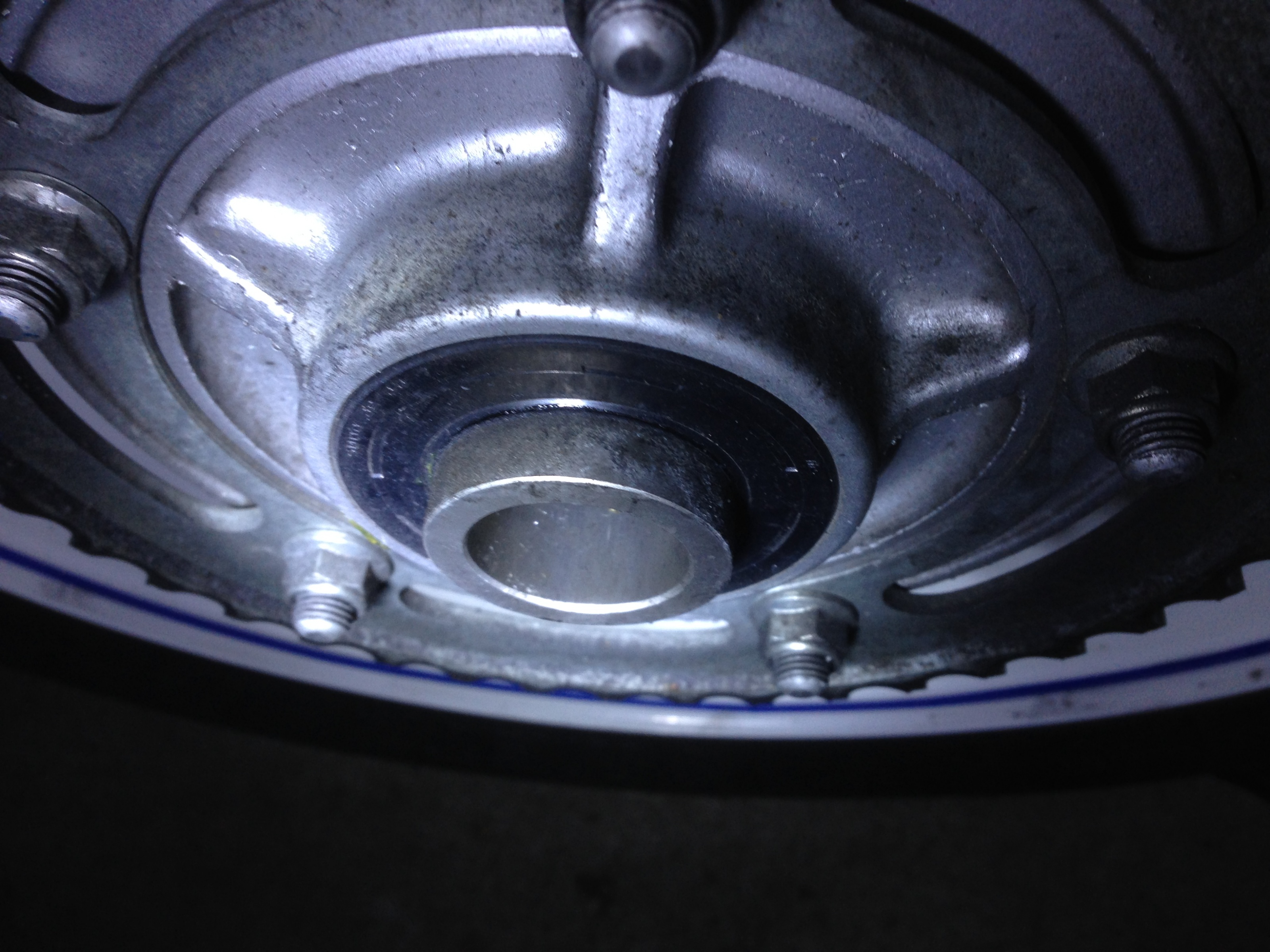

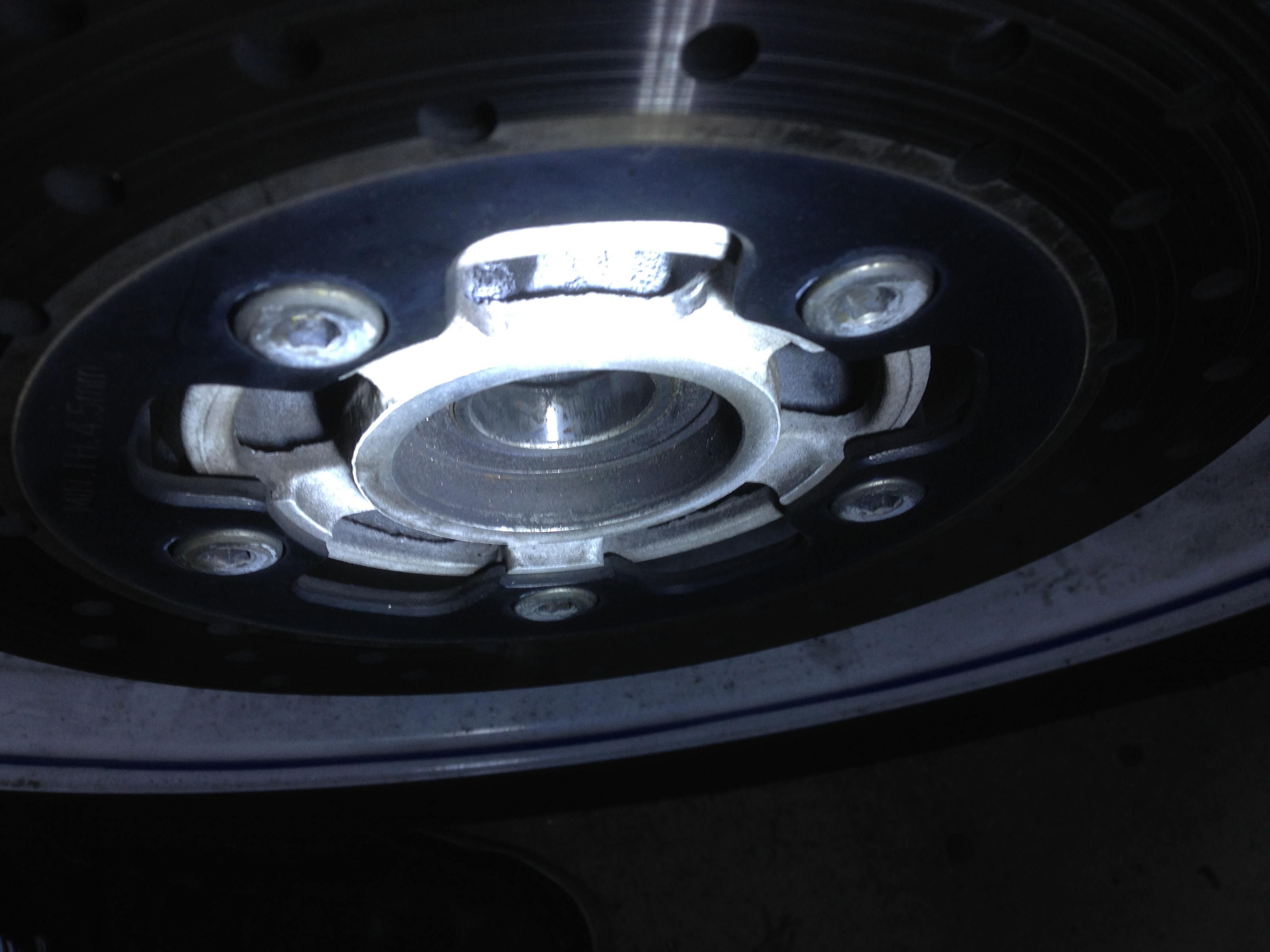

Auf der Seite des Kettenrads befindet sich so etwas nicht, dort sieht es so aus:
Fehlt mir auf dieser Seite etwas? Habe ich das jetzt richtig zugeordnet? Wäre nett wenn ihr mir kurz helfen könntet.

Das Distanzstück auf Bild 1 kommt zwischen Felge und Bremsankerplatte rein.
Beim Kettenrad auf Bild 3 steckt das Distanzstück vorn noch drin wie man sieht.
Das Kettenrad samt Träger brauchst nur abziehen, ist nicht fest an der Felge, Bremsscheibe bleibt wo sie ist.
Zwischen Felge und Kettenradträger steckt zum einen noch ein längeres Distanzstück und die Gummiruckdämpfer, aufpassen das da nichts verloren geht.
Zur Not mach beim auseinandernehmen 1-2 Bilder für die Montage später.
