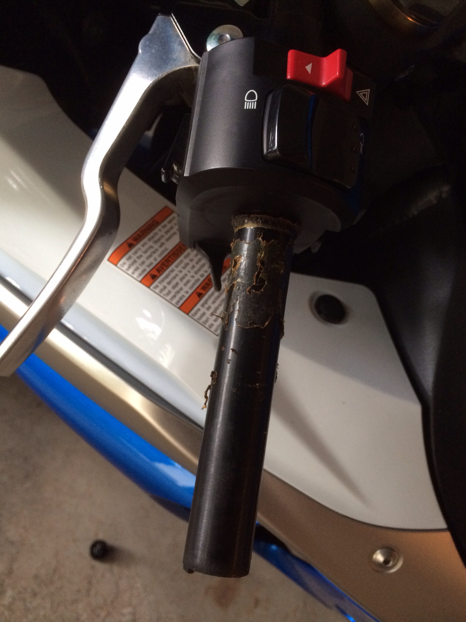

Hi liebe Community!
Ich habe ein ernstes Problem!
Ich wollte meine Originalgriffe meiner GSXR 1000 k9 tauschen.
Dabei habe ich folgende Griffe bei ebay bestellt da diese angeblich passen sollten:
http://www.amazon.de/Griffe-Satz-ProGrip-Road-schwarz/dp/B00EEBNNXM

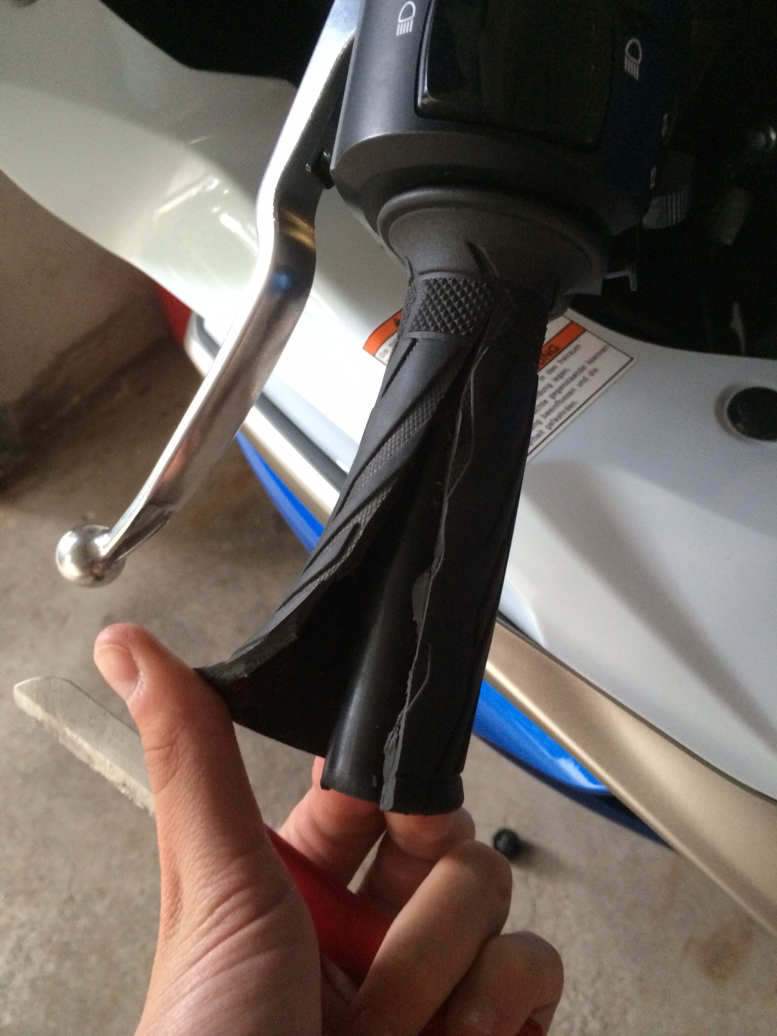

Soweit so gut. Neue Griffe da ; alte Griffe mit Messer abgeschnitten, da diese festgeklebt waren ; nun linker Griff passt und der Gasgriff passt nicht!!!
Ich fasse es nicht! Nächste Woche ist die Tour in den Alpen und ich habe keine Griffe!

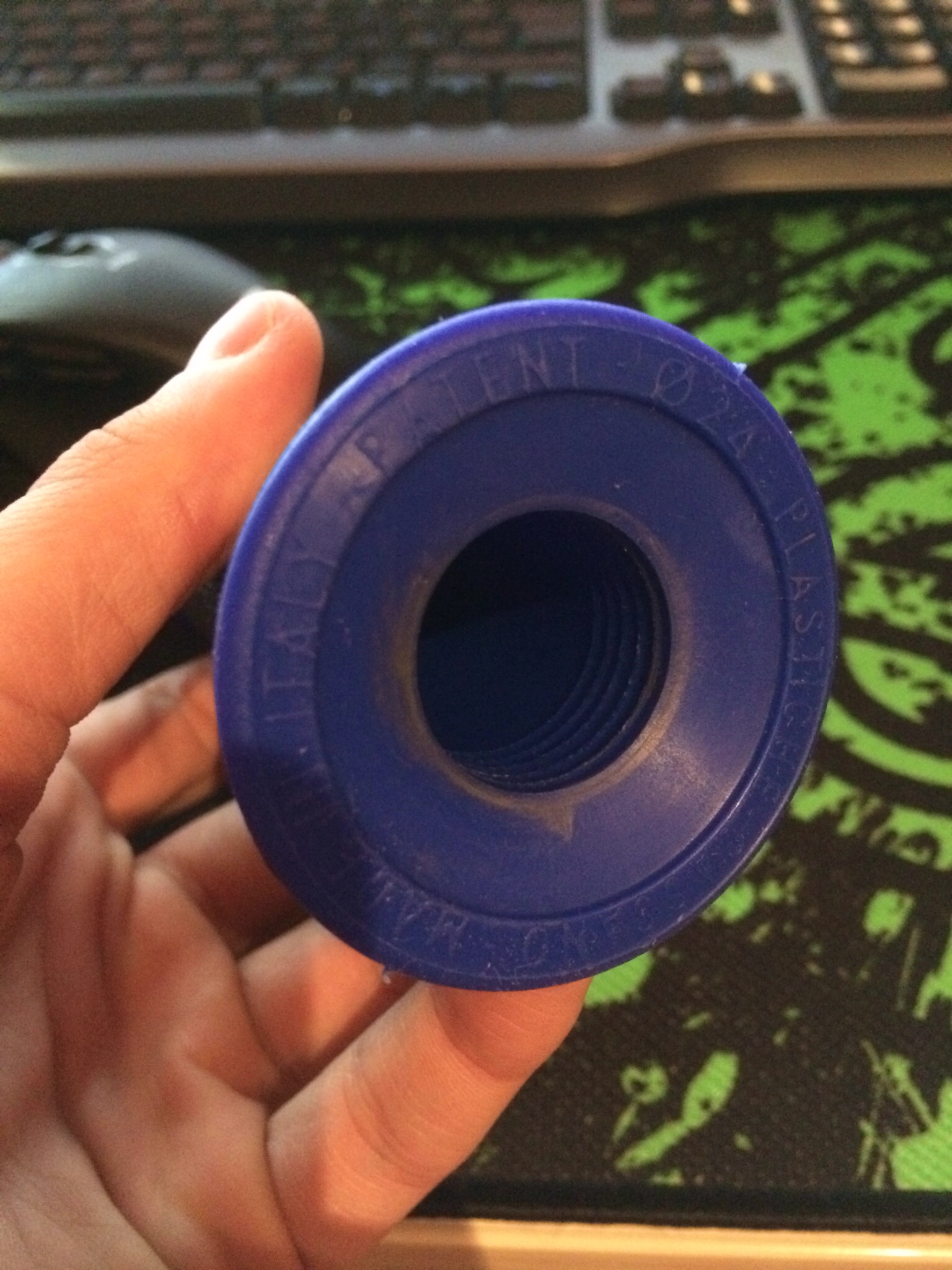

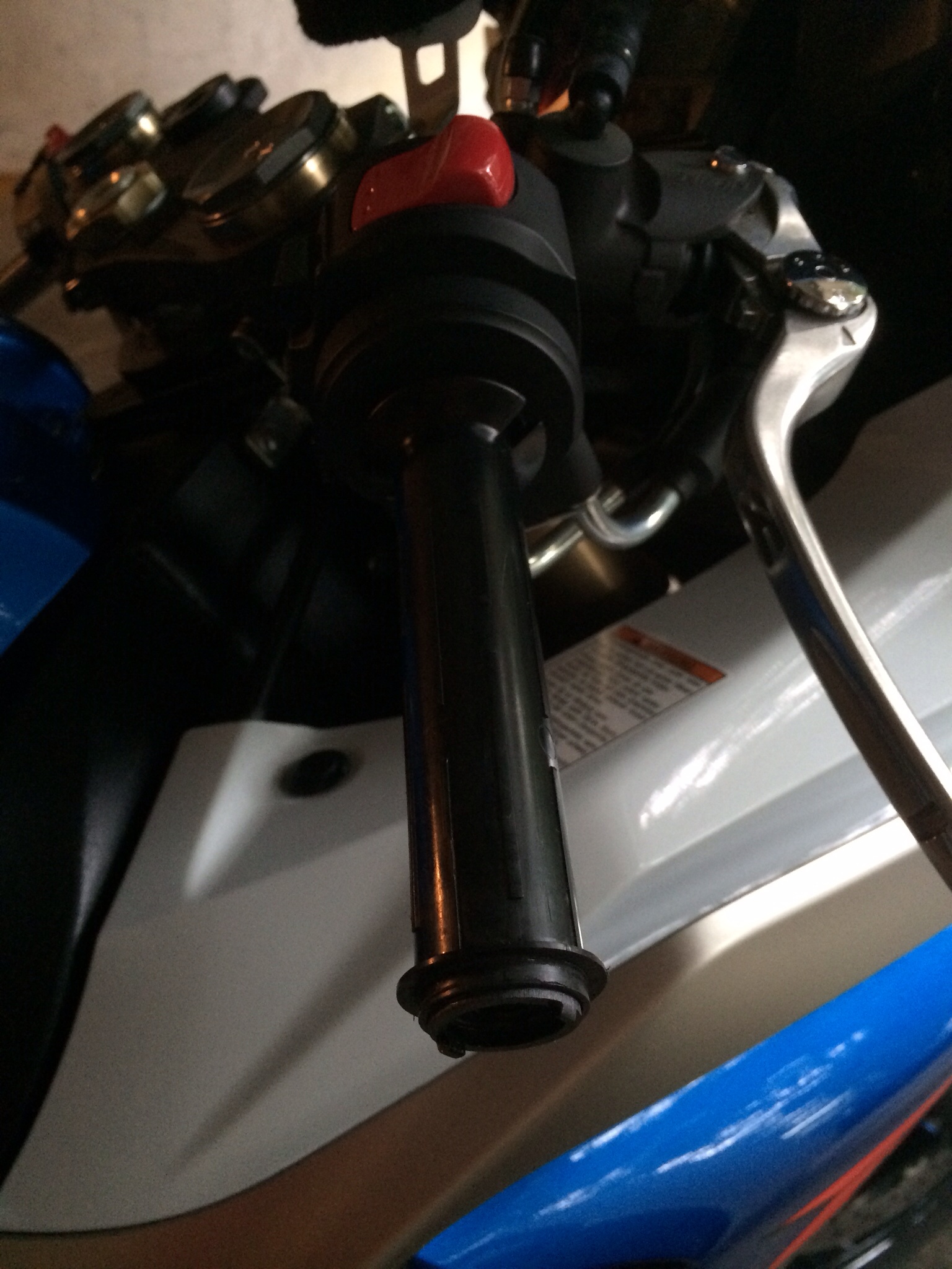

Aber wieso passen die nicht? Der Gasgriff ist am Anfang dicker, da wie eine höhere kannte vorher ist.
Ich habe die Maße mit meinem Messschieber nachgemessen:
Linke Seite : 22mm (somit OK wie Progrip)
Rechte Seite : 25,98mm und fast 31mm mit Kannte am Anfang des Lenker (Progrip 24mm)
Was nun? Ist das normal? Welche Griffe muss ich bestellen?
Hoffentlich könnt ihr mir so schnell wie möglich helfen :(

Der Durchmesser kann ncit für das Bike geeignet sein
Kannst du es noch umtauschen, bzw. wieso probierst du nicht den Verkäufer zu kontaktieren vielleicht kann er dir eine Lösung vorschlagen!
Notfalls ab zum Louis und für die Tour passende Griffe holen

Hi Dark O, danke für deine Antwort.
Ja, den Verkäufer Habe ich bereits versucht zu kontaktierend, aber er ist nicht erreichbar.
Ich hab gestern ein Video gesehen, wo jemand diese Kannte abgeschliffen hat.
Jedoch stellt sich die Frage ob es dann wirklich passt? Nicht dass ich dann auch noch ohne Gasgriff stehe?
Rizima biet eine Komplettlösung mit Gasgriff für 130€ an. Das ist verdammt viel. Bits es nicht günstigere Alternativen?

Also abschleifen würde ich nicht machen, wer weiß wie sich das auswirkt
wenn du den Hersteller der Griffe kennst, dann würde ich an deiner Stelle mich auf der Homepage schlau machen und diese dann auch anschreiben, vielleicht hast einfach das falsche Produkt erhalten und damit lässt sich das sicher schnell korrigieren

Ich hatte das gleiche Problem bei meiner damaligen SV ... ich habe die Kannte ebenfalls abgeschliffen.
Den Gasgriff musste ich danach immernoch mit Gewalt draufziehen und er hielt auch bombenfest.
Ist jedoch keine Empfehlung ^^ für meine Gixxer habe ich Rizoma gekauft und bin absolut zufrieden.

Ist ganz normal das die Zubehörgriffe nicht passen...
Der originale Griff hat an der Stelle eine Aussparung für die Kante. Die Zubehörgriffe sind universalteile und haben das nicht.
Also einfach die Kante abschneiden (am besten mit nem Drehmel) und den Griff mithilfe von bremsenreiniger draufziehen.
Ist ne Sache von 5 Minuten ;-)
Der Griff wird auch ohne die Kante bombenfeste halten. Sobald der Bremsenreiniger verdunstet ist bewegt sich da nichts mehr..
Goldfisch.

nimm eine schüssel kochend wasser schmeiß den griff rein und feddisch , ist wie mit schläuschen . haben wir früer bei den rollern auch so gemacht und würde es heute immer noch tun !
