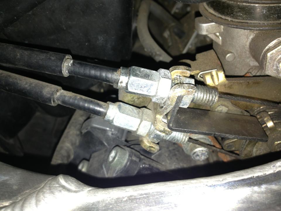

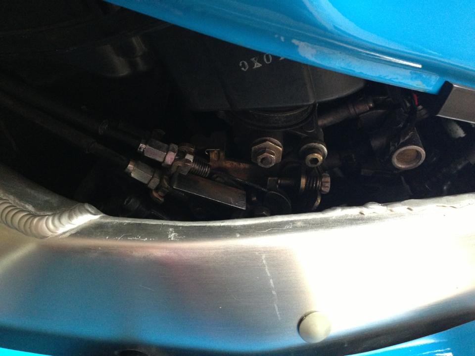

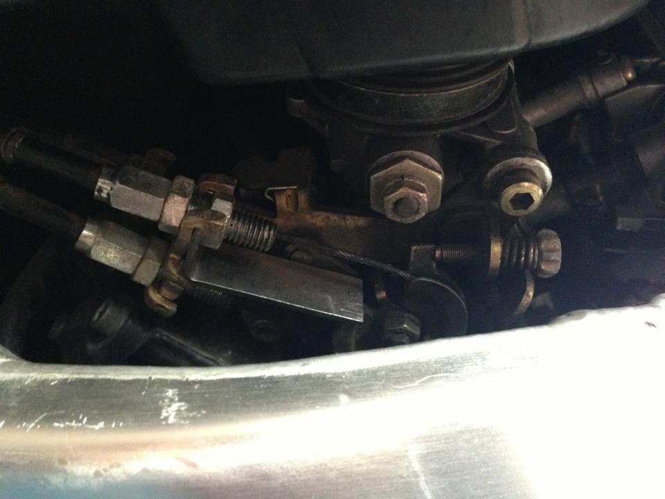

ich habe probleme mit dem einbau meiner drossel. ich habe sie schritt für schritt eingebaut wie es auf der beschreibung steht aber sie funktioniert nicht. ich kann den gashahn zwar nicht mehr ganz durchdrehen aber die maschine fährt trotzdem noch 260 und vielleicht auch mehr.
ich habe ein foto hinzugefügt bei dem ihr sehen könnt wie ich sie eingebaut habe vielleicht könnt ihr mir sagen was ich falsch gemacht habe.

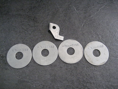

musst du nicht noch ansaugblenden einbauen?
