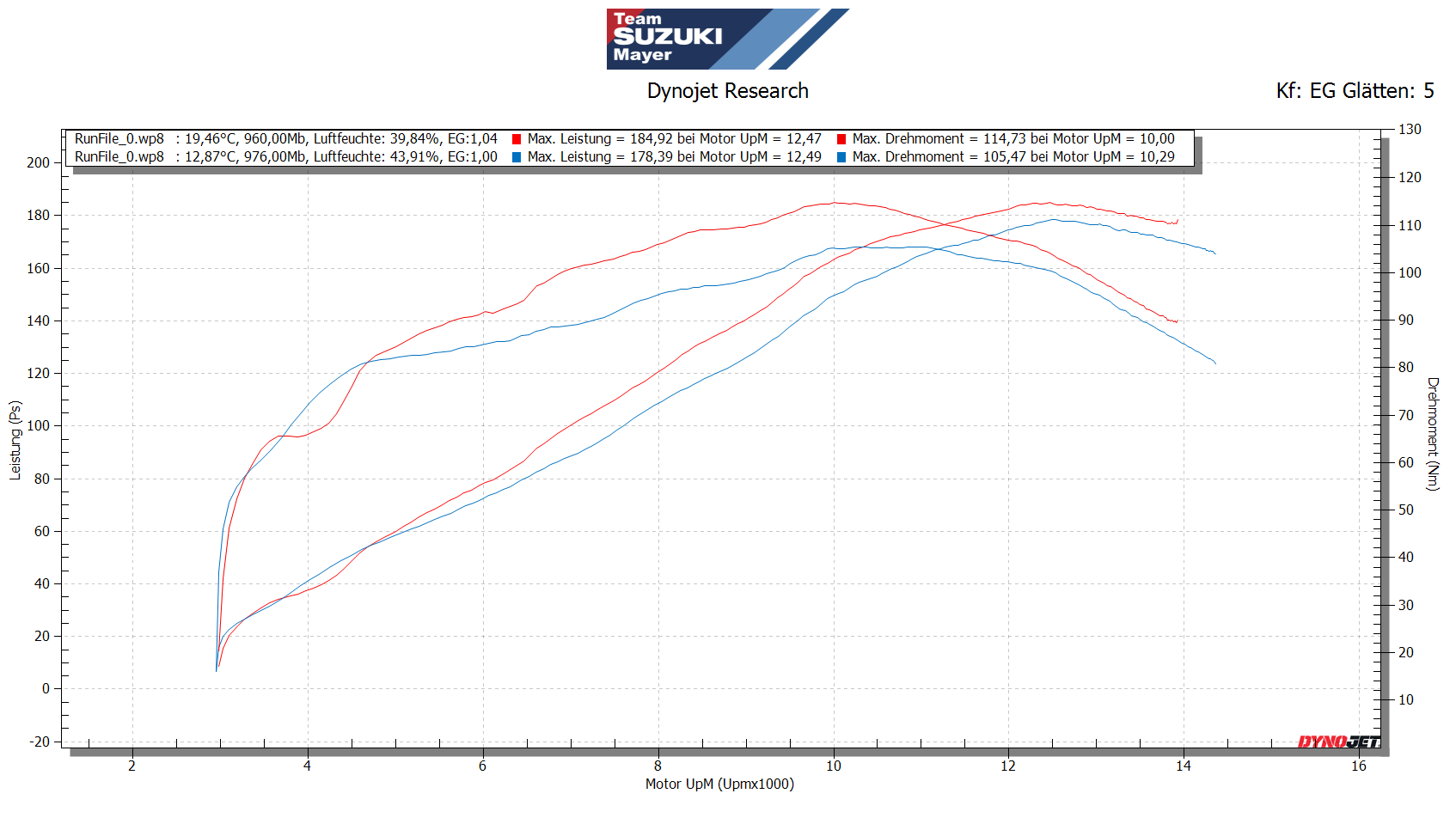

Hier noch der Prüfstandbericht.
blau ohne Abstimmung mit Akra Racing Line
Rot mit Abstimmung und Yoshimura ECU

Durch und durch ein super Ergebnis! Woher kommt denn das „Leistungsloch“ zwischen 3500 und 4500 rpm bei der abgestimmten roten Kennlinie? [emoji848]
Und welche Vorteile bringt eig son Yoshimura Steuergerät im Vergleich zur Serien-ECU?

Kann ich dir auch ned sagen warum da das Loch ist, aber auf der Strecke zu vernachlässigen der Drehzahlbereich :)
Zur Yoshi ECU: Ich kam supergünstig (in Anführungszeichen) drann. Also der Flash wär 300 Euro billiger gewesen, sonst hät ich es nicht gemacht.
Vorteile: Man kann alles genauestens Einstellen. Motorbremse bei jedem Gang, TC/Wheeliec. in Prozent etc.
Nachteil: Unmöglich die Dinge selbst einzustellen, ohne entsprechende Vorkenntnisse. Da bin ich auf den Spezialisten/Tuner angewiesen.
Nachsatz: Um auf Nummer sicher zu gehen mit den Lautstärkengrenzen, hab ich das Bike mit DB Killer abstimmen lassen.
Also 185 PS/114 NM am Hinterrad mit DB Killer

Ja, Leistungstechnisch passt das sicher. Wird eine Umstellung zur 600er mit 108 Ps am Hinterrad und 58 NM.

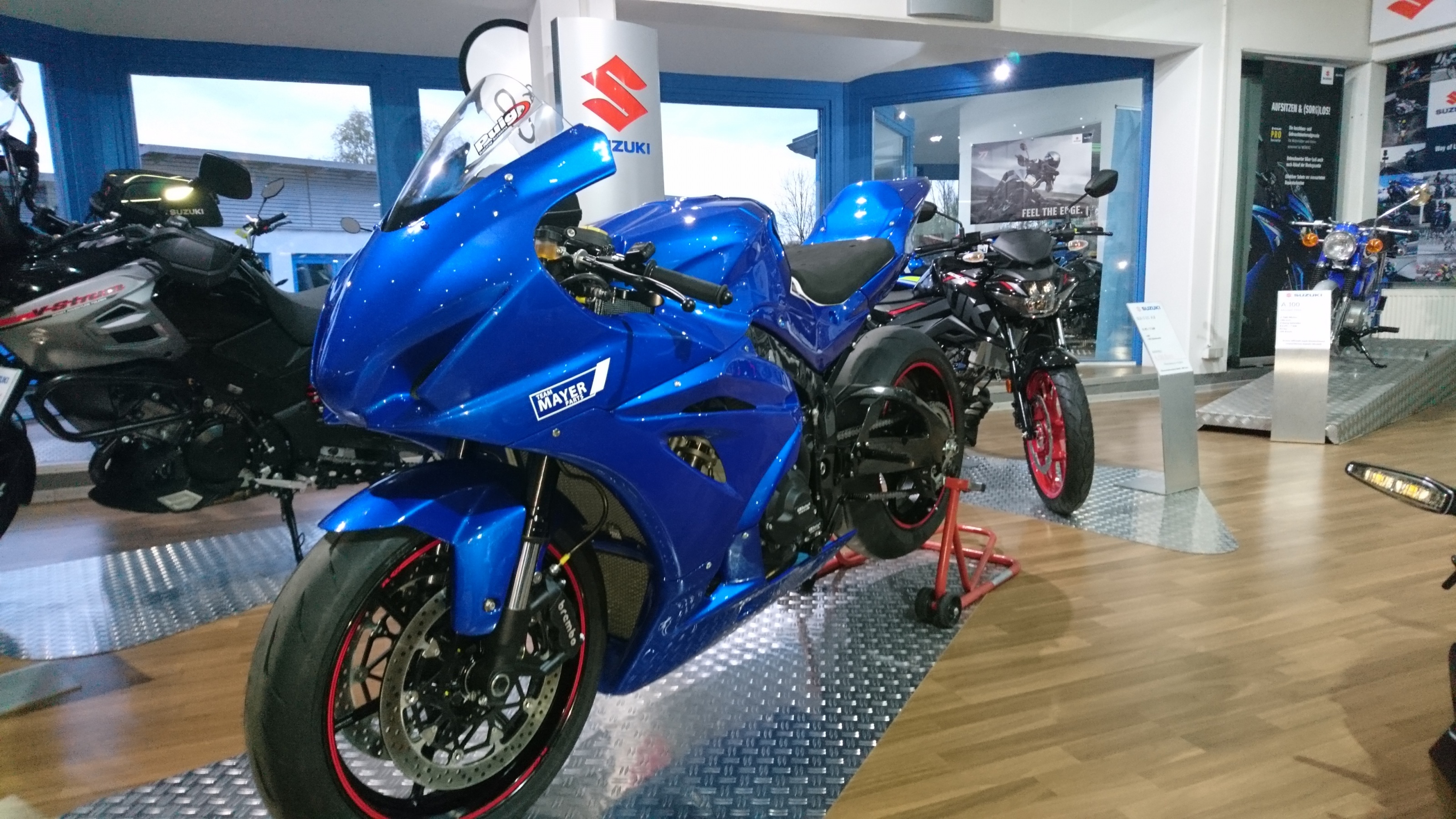

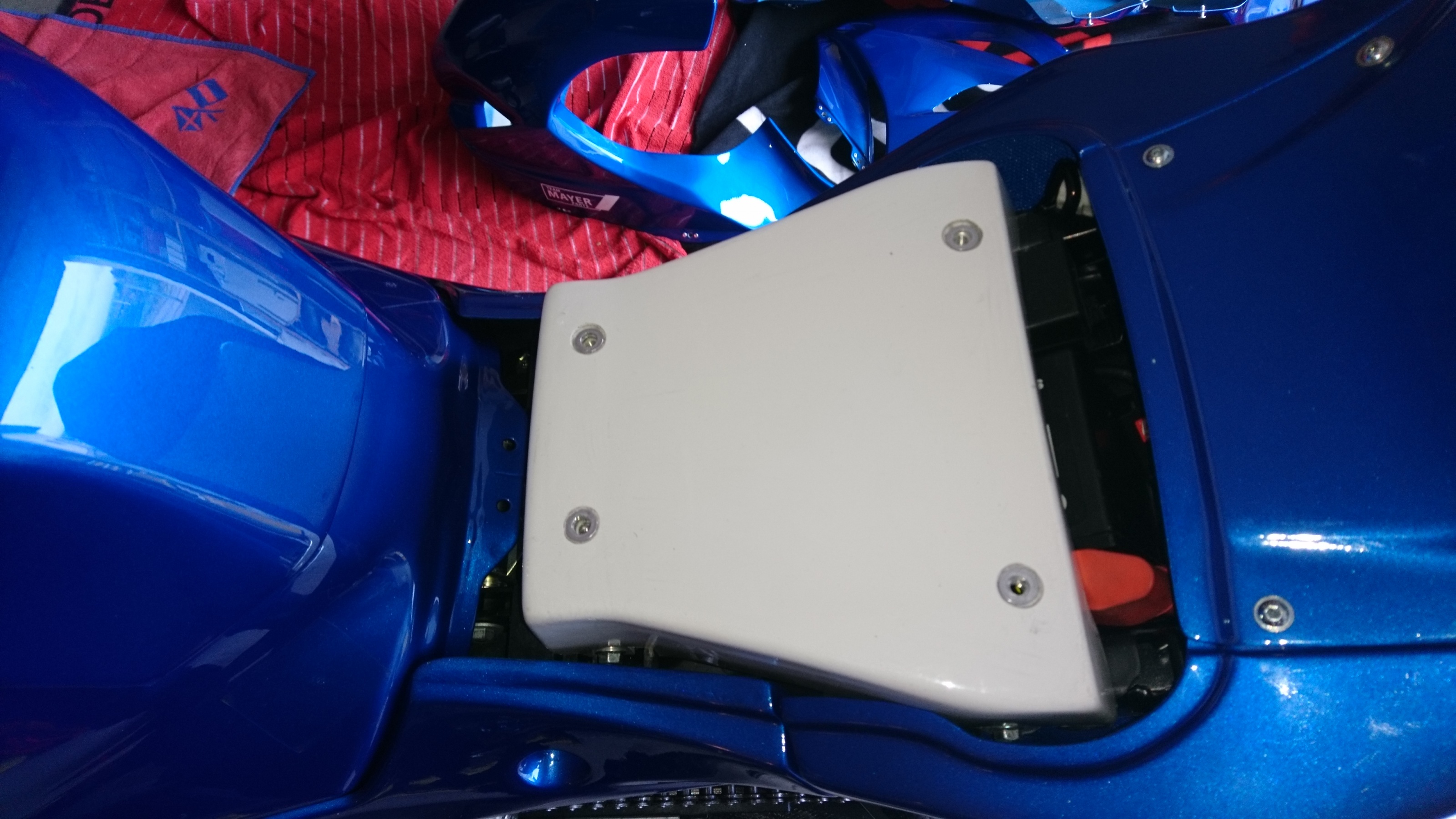

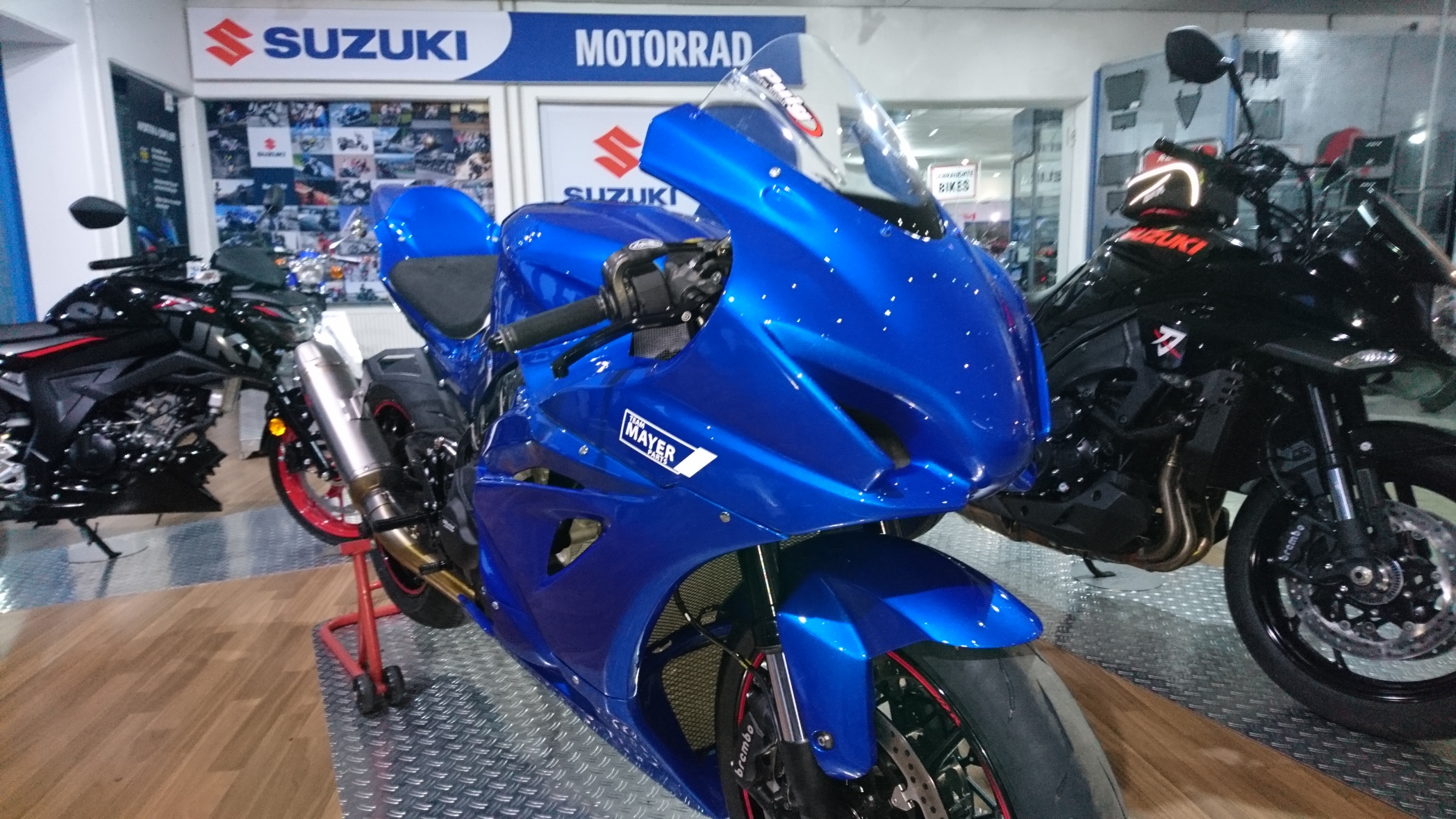

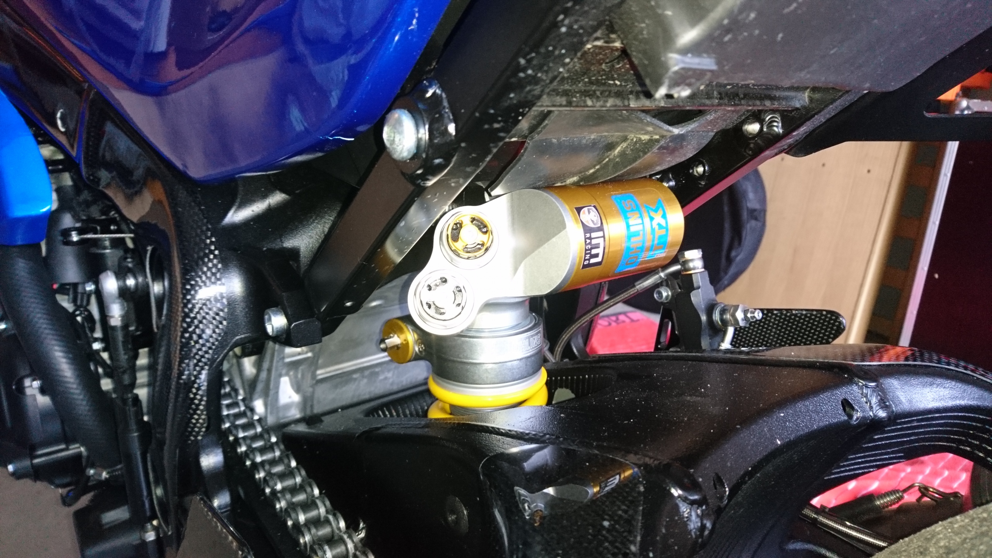

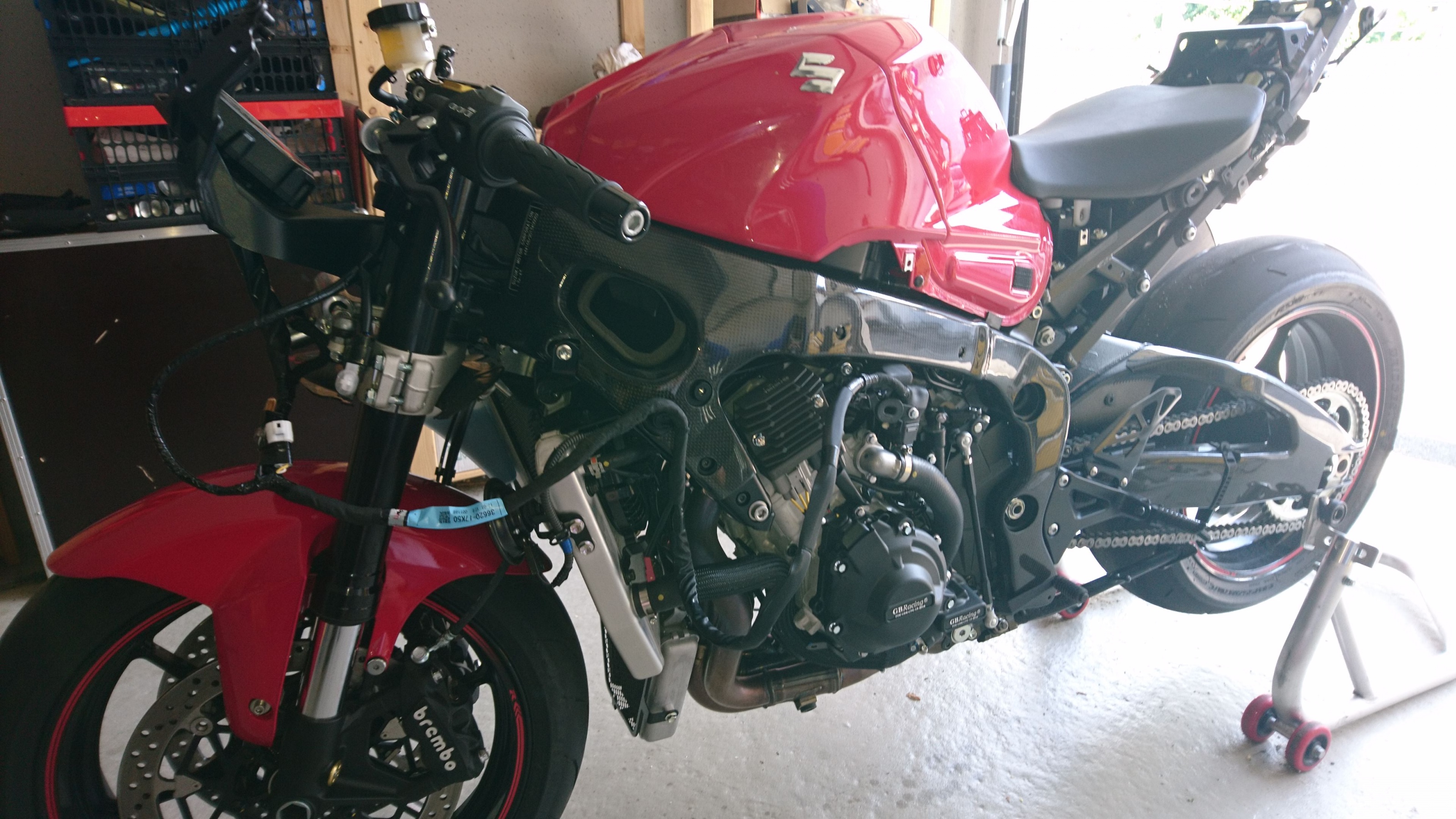

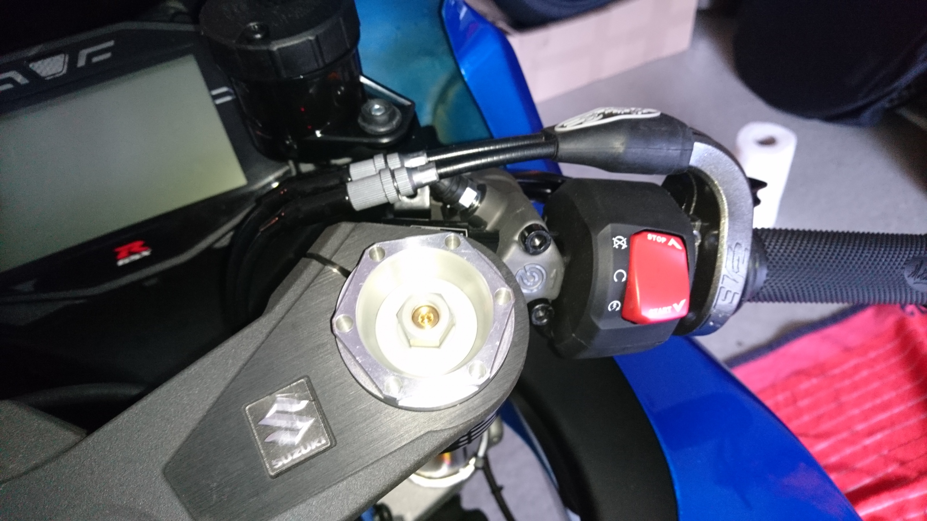

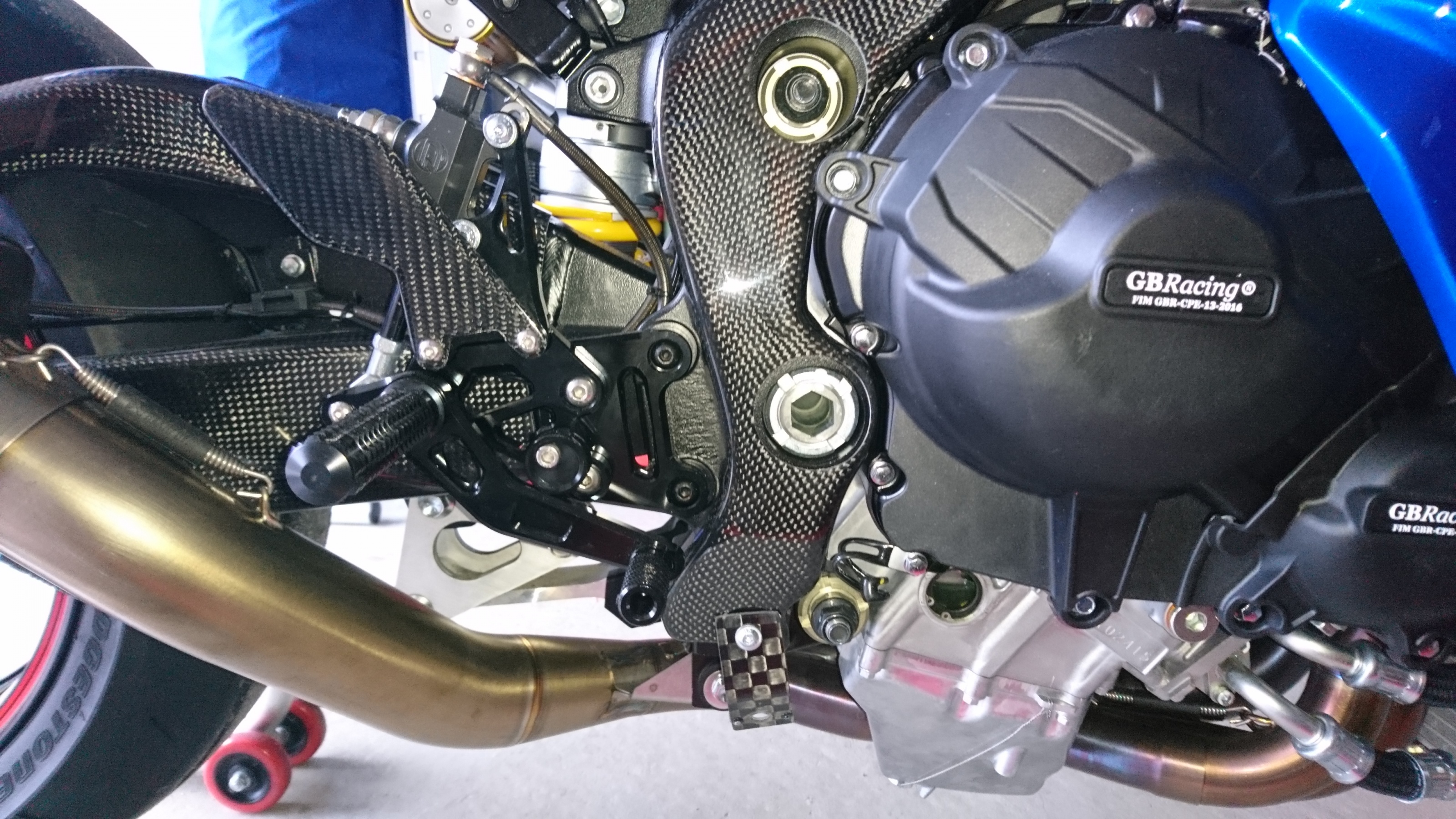

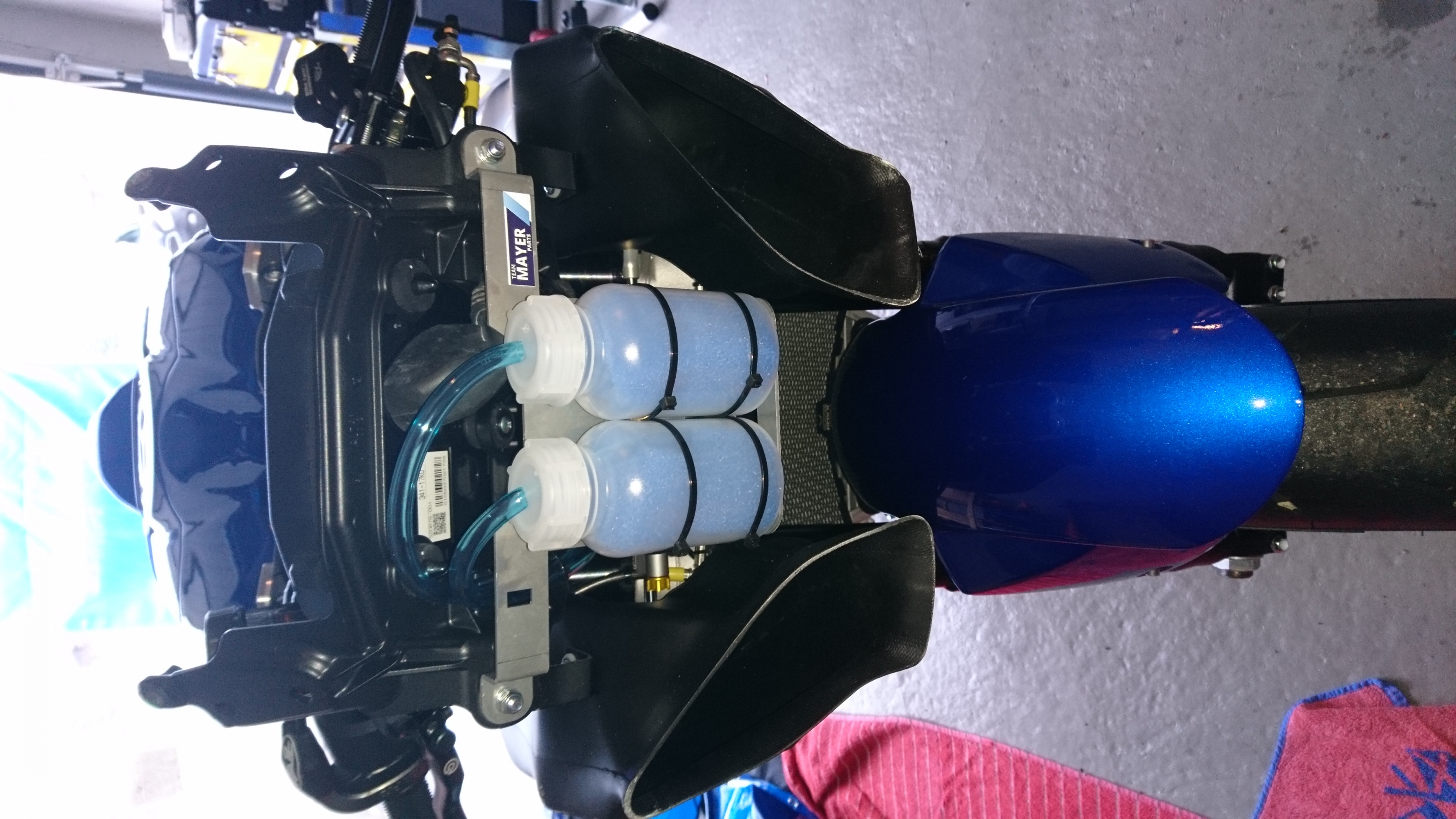

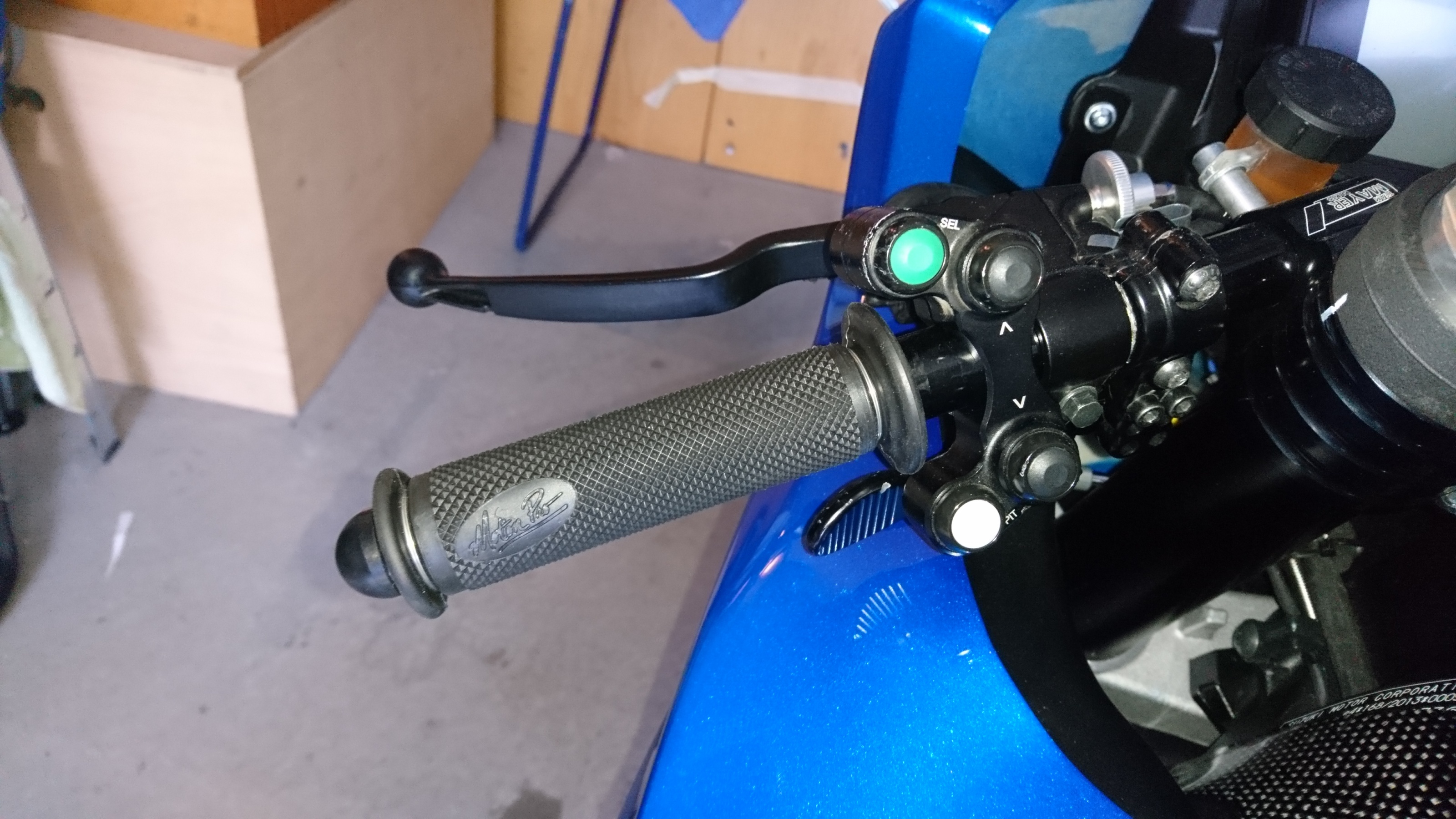

Das Bike wird ein reines Rennstreckenbike. Da ich wenig Zeit und auch keinen Bock mehr habe ständig das Bike Schritt für Schritt umzubauen (wie bei der alten 600er) wurde das jetzt auf einmal erledigt. Den großen Umbau gabs bei Suzuki Mayer in Passau, Fahrwerk kommt demnächst. Kleinigkeiten mach ich nach wie vor selber (Auspuff, Rahmenschoner, Deckel, etc...)
Vielleicht entdeckt ja der ein oder andere ein paar Umbaudetails. Mehr Fotos am Weekend. :-)
lg
