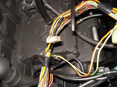

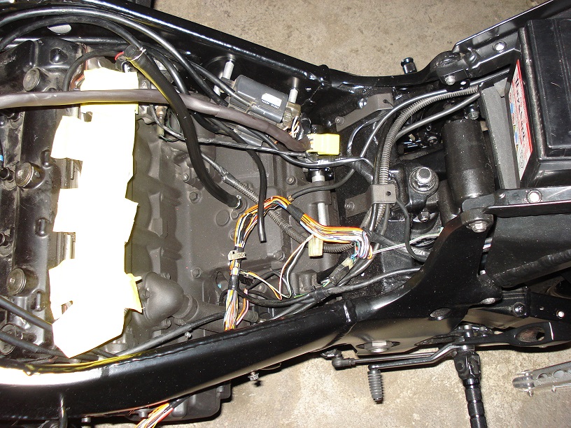

Kurz zum Bike: Ich habe sie vor 2 Jahren gekauft und baue sie seitdem zum Streetfighter um. Als ich sie bekommen habe war sie in keinem guten Zustand.
Hab 2 Probleme mit der Elektrik. Das erste Problem seht ihr auf den Bildern. Es geht um den weißen Plastik - Stecker (2 Kabel). Dieser Stecker scheint bei mir keine Funktion zu haben. Ich habe den Kabelbaum von allen Isolierband und Schlauchresten befreit, weil ich ihn umverlegen musste. Es passt alles zusammen und funktioniert auch bis auf diesen Stecker und dem Blinkerproblem. Kann es vielleicht ein Diagnosestecker sein oder wozu könnte er dienen ... ??

Kurzes Update: Hab eben im Forum ein ähnlichen Beitrag gefunden (von ner 97 600ccm), Ich denke es könnte das gleiche Problem sein. Werde mal mit der Prüflampe gucken ob der Stecker Strom führt, ansonsten werde ich ihn isolieren und damit wäre das Problem gelöst.

Ich glaube über den weißen Stecker brauchst du dir keine Gedanken machen, gibt es bei meiner SRAD auch.
Es gibt Stecker, die nur "UK only" sind, wie z.B. dem Carburetor thermo switch(Thermoschalter Vergaser), der das auch sein dürfte.
Hier siehst du den Schaltplan:
http://www.factorypro.com/wire_diagrams/GSX-R600_W_and_%20X_.jpg
