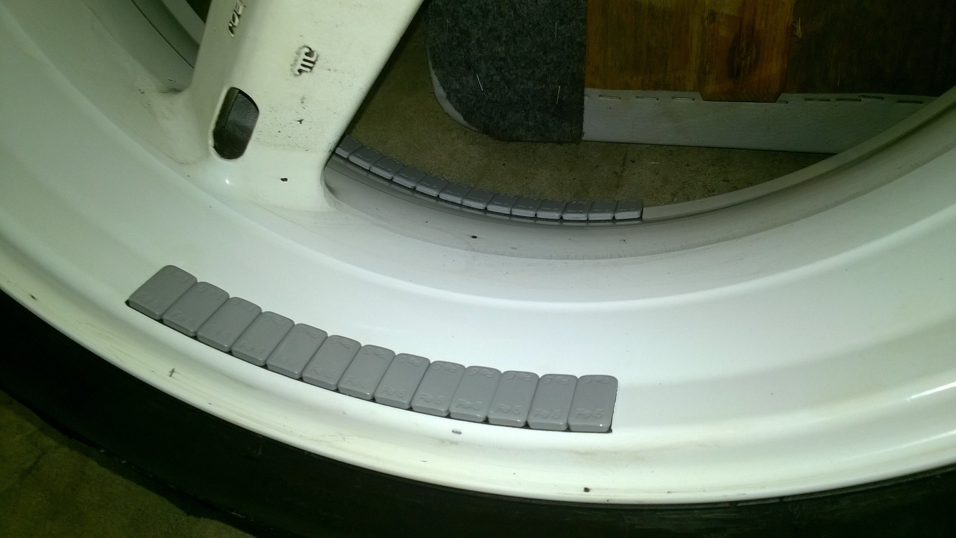

Moin, ich habe seit letztes Jahr ne 1000er K1 und dort ist mir nach dem Kauf aufgefallen, dass die 90g Gewichte hinten drin hat. Das war verdächtig viel. Nun hab ich nen neuen Puschen drauf ziehen lassen und dem Schrauber gesagt er möge mal bitte ohne Reifen wuchten, um zu gucken ob die Felge nen schlag hat. Er meinte die läuft rund. Er hat mir Video's geschickt, wo er die Felge auf dem Wuchtbock hat und man kann nur nen kleinen Höhenschlag sehen (2mm vllt) Also er hat die Messspitzen gefilmt. Er musste jetzt 135g aufkleben, damit er das in den Griff bekommt. Die Felge hat keine optischen Beschädigungen, war nie auf der Rennstrecke und wurde Dynamische gewuchten. Wo kommt bitte diese unwucht her? Gibt es da typische Probleme bei dem K Modell? Ich habe bei allen meinem Moped's eigentlich nie hinten gewuchtet und wenn dann nur statisch und dann waren es max 25g.

135 g ist schon viel. Wurde auf ner Pkw Wuchtmaschine gewuchtet oder auf einer mit Feinwucht? Das kann ansonsten mehrere Ursachen haben. Entweder hat die Felge einen Schlag oder ein Radlager hat ne Macke. Wenn noch zusätzlich dein Reifen etwas aus der Toleranz ist, kommt das locker hin.....
Bei mir hab ich auch schon mal 40 - 60 g dran.
Merkst du eigentlich etwas beim Fahren von der Unwucht?

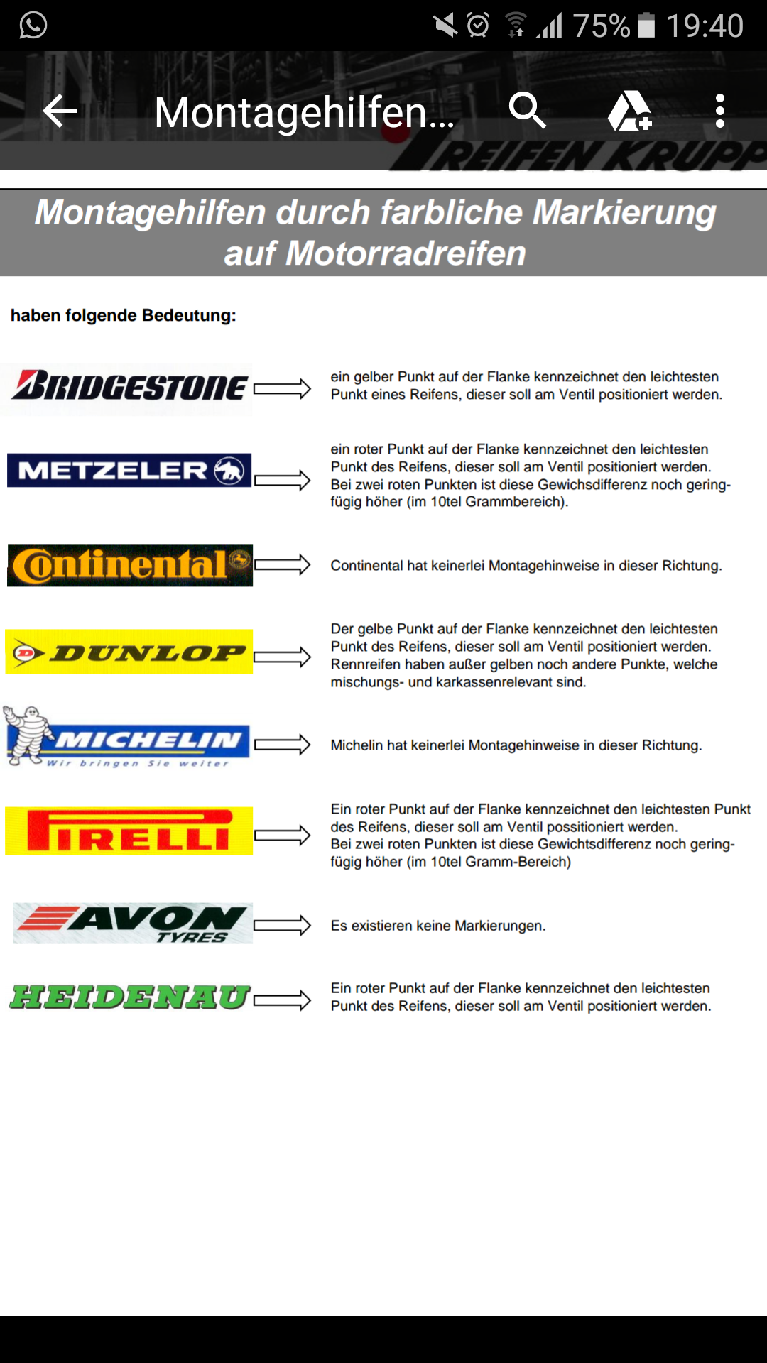

Die Felge läuft also rund und ohne Unwucht. Ist die Pelle denn irgendwie aufgezogen, oder mit der leichtesten Stelle (Markierung aufm Gummi) am Ventil (im Normalfall die schwerste Stelle der Felge)? Das macht zwar keine 135g, wenn sich die minimale Unwucht der Felge durchs Ventil aber mit der Unwucht der Pelle addiert, kann die Unwucht des gesamten Rades schonmal etwas größer ausfallen. Je größer/länger das Ventil, desto mehr Gewicht bringt man auch an die Felge...

Gut, da hat das eine aber erstmal nicht viel mit dem anderen zu tun. Auch eine 4-eckige Felge kann perfekt gewuchtet sein. So wie ich deinen Text verstehe, kommt die Unwucht immer erst ins Spiel sobald die Pelle montiert wird. Daher die Frage ob sie richtig sitzt (siehe Markierung und meinen vorherigen Post).
Sollte das alles keine Abhilfe schaffen, würde ich wie Doom3 zum Lager oder einem anderen Fehlerfaktor tendieren. Im Zweifelsfall würde ich das Rad auch einfach nochmal mit dem Wuchtbock auswuchten und gucken wie viel Gewicht da dann nötig ist.

Sieht doch ziemlich rund aus. Du kannst ja auch mal meine Frage beantworten, dann wüssten wir beide wo man ggf. anfangen kann etwas zu verbessern ohne komplett im Dunkeln zu tappen.

@schwingspule ich hab noch nicht weiter geguckt, weil ich dein Bild oben so verstanden habe, dass Michelin keine Markierungen drauf bringt. Es ist ja ein Pilot Road von Michelin. Aber ich guck morgen noch mal nach ob ich was finde.

Also ich hab leider keine Markierung gefunden. Aber mir ist auf gefallen, dass die Gewichte gegenüber vom Ventil sind. Ich baue, die Tage, die Felge noch mal aus und gucke nach den Lagern.
Gesendet vom Atari
Klingt nach "180 Grad drehen die Pelle" könnte helfen. Ist dann aber alles Probiererei ohne Markierung am Gummi. Je nach Wichtigkeit für dich, stellt sich die Frage, ob man da noch mehr Arbeit investiert um z.B. die Felge doch mal ohne Pelle zu wuchten, ...
