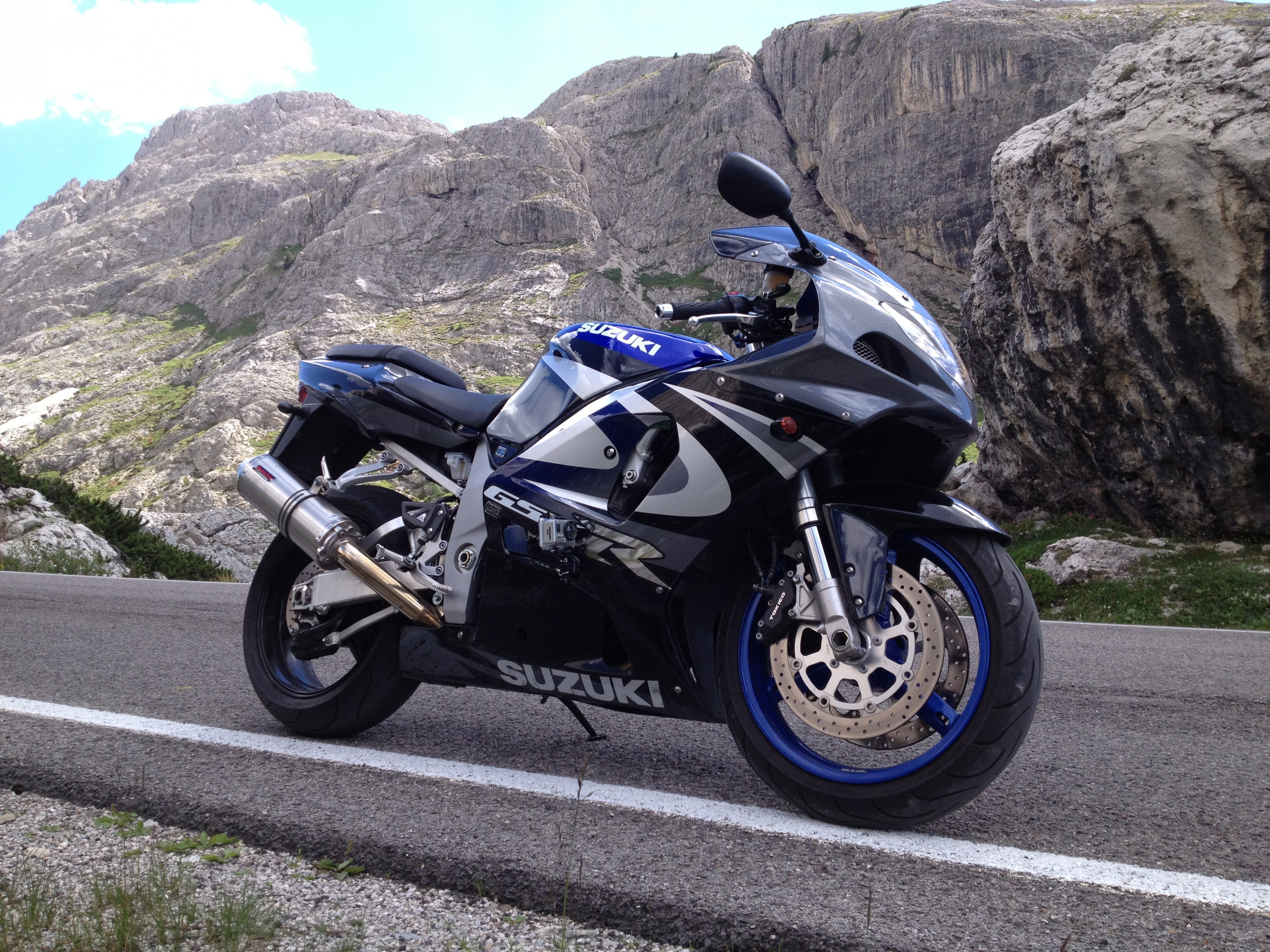

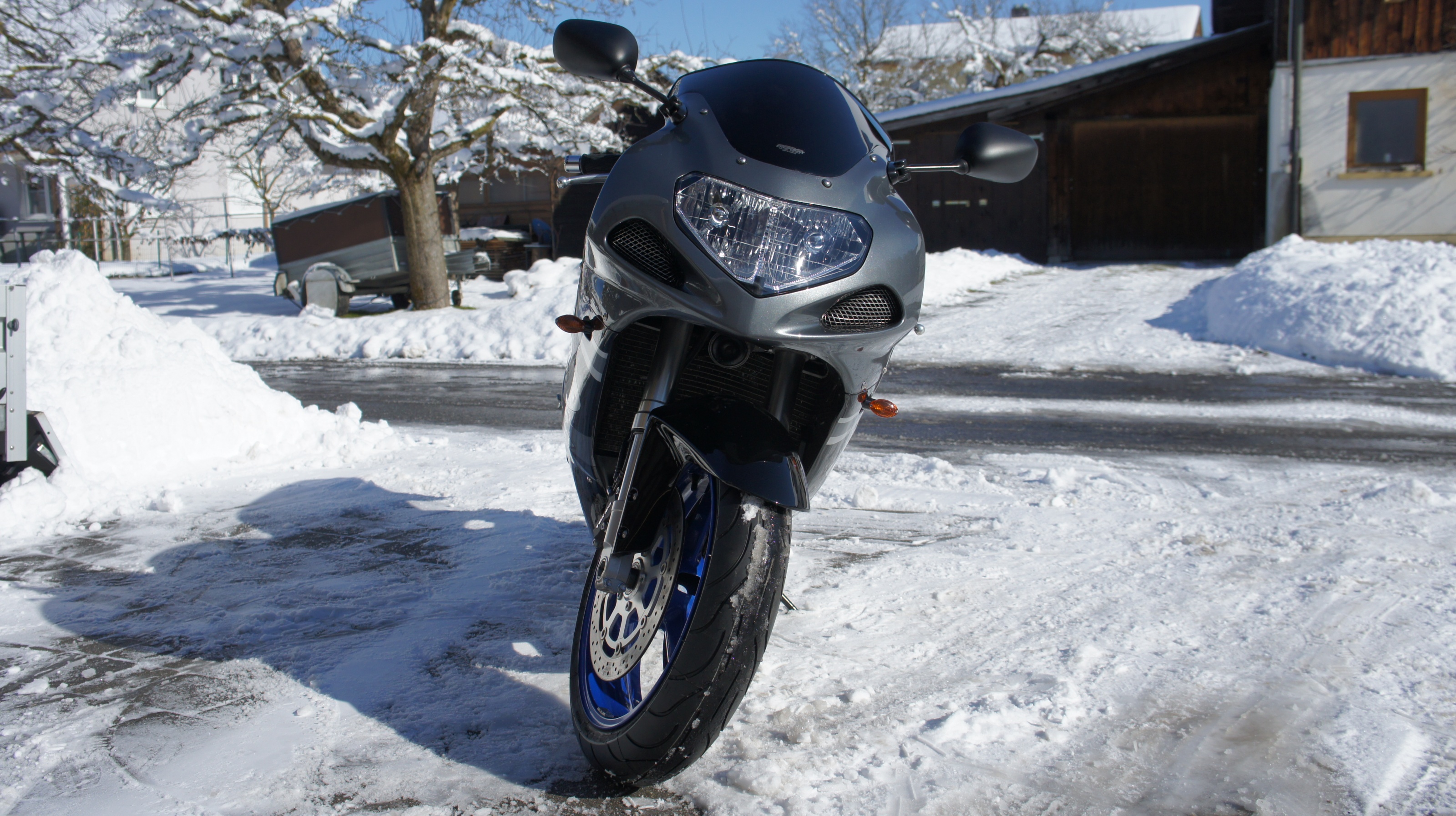

Hallo Miteinander,
habe ein kleines Problem. Hatte meine Suzuki wegen meinem Tachoproblem (Reserveanzeige leuchtet andauernd) bei meinem Suzuki Händler. Hier stellte sich heraus, dass weder Suzuki Deutschland noch Österreich etwas mit meiner Fahrgestellnummer anfangen können. Sie hat nur 12 Stellen und fängt mit TP122 an. Kann jemand aufgrund der Abkürzung feststellen, von wo meine Maschine herkommt (Lt. Typenschein handelt es sich um eine GSXR750 / BJ 2003 / K3 - Erstanmeldung Juni 2003 in Deutschland - Import nach Österreich und Einzelgenehmigt). Fahrgestellnummer stimmt mit dem Typenschein überein. Er kann einfach den genauen Typ nicht definieren, da auch noch ein Kabelbaum mit 3 Adern anstatt 4 Adern verbaut ist (Benzinpumpe hat auch nur 3 Kontakte). Sollte er jetzt keinen richtigen Tacho finden, muss der gesamt Kabelbaum inkl. Benzinpumpe gewechselt werden. Der gesamte Umbau würde mich nichts kosten (Garantie), allerdings würde mich trotz allem interessieren, von wo auf der Welt meine Suzi kommt.
Weiters hat mir eine Kollege gesagt, dass auch meine Verkleidung nicht einer BJ 2003 entspricht???IMG_2048.jpgDSC03736.jpg
Danke im Voraus für Eure Hilfe.

Nach der Scheinwerfer-Form ist es die Verkleidung von der Baureihe K1/K2.
Goldfischentsafter
25.02.2011
2.129
Bei der kleinen sind k1-3 baugleich ;-)
Könnte also stimmen, ob es den Lacksatz so gab weis ich nicht. Schonmal geschaut ob es vlt. ne Chinapappe ist?
Vielleicht kann dazu eher jemand von den K3 Treibern was sagen?!

die belackung ist der hammer, aber noch nie bei ner gsxr in serie gesehen!?
rahmen von 2008 mit erstanmeldung von 2003!? mit dem namen vom verkäufer zur polizei!? :>

Das ist ein verunfallter, zurechgedängelter Bock, scheint mir....
Die Lackierung ist von der Y (also Bj.2000), zumindest die Verkleidung. Der Tank scheint nachträglich an die Verkleidung angepasst, zumindest das schwarz und grau, das Blaue auf dem Tank scheint original von der blauen zu sein.
Dann frag ich mich noch, wie der Rahmen von 2008 sein soll? Ist ein Stinknormaler Y-K3 Rahmen, so weit ich das erkennen kann...
Dann noch die zwei verschiedenen Felgen......

Das mit den zwei Felgen ist für mich klar. Motorrad hatte einen Frontschaden und der Händler hat halt eine blaue Felge verbaut:). Also Unfall war beim Kauf bekannt -zurechtgedängelt würde ich nicht sagen, da sie optisch (Lackierung, etc.) in einem Top Zustand ist - die Reparatur wurde wirklich fachmännisch durch diesen Händler gemacht (ein Rahmenschaden war damals nicht vorhanden - der Rahmen muss also bereits vorher getauscht worden sein).
Das Baujahr vom Rahmen habe ich auf der Seite herausgefunden: http://www.kneifel.de/vin.php
Ansonsten ist es ein problemloses Motorrad (bin heuer ca. 10.000 km gefahren).

Noch ein kleiner Nachtrag. Die Verkleidung bzw. die Lackierung ist Standard und kann so bei Suzuki bestellt werden (bzw. wurde bestellt, da sie mir im Stand umgefallen ist und die Verkleidung getauscht wurde). Das mit dem Rahmen hat sich alles aufgeklärt - es wurde doch ein neuer Rahmen durch den Händler verbaut und die Nummer wurde übernommen. Also alles in Ordnung.
Danke für Eure Tipps.
