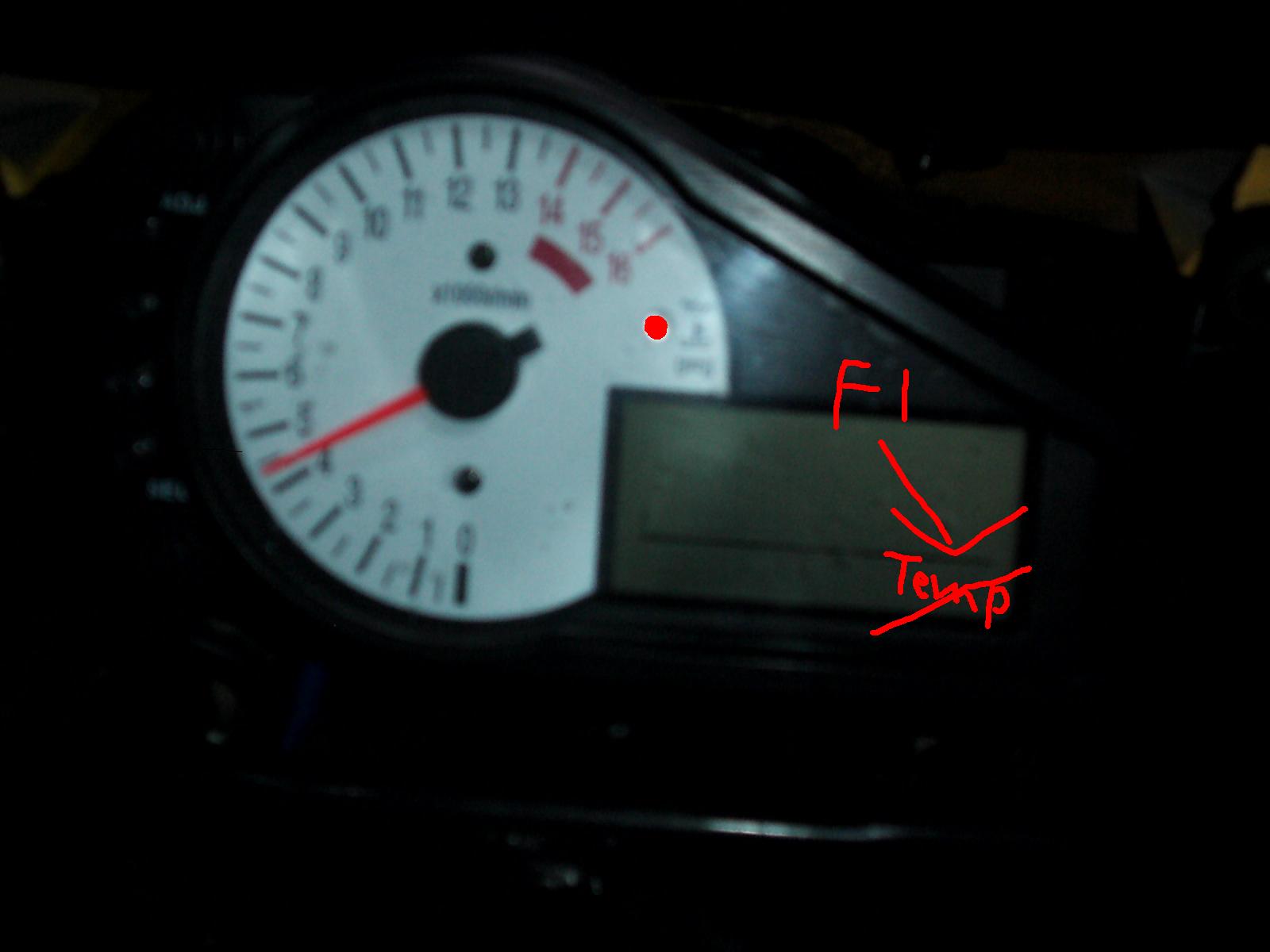

fi lampe brennt im tacho wechselt sich die temperaturanzeige mit einem fi-schriftzug ab. hat irgentwas mit der einspritzung zu tun

Die fi Lampe in Verbindung mit der ?l Lampe hat was mit dem ?ldruckschalter zu tun.

net ?llampe hier das tolle bild

Ich habs mal als dateianhang gf?r dich gemacht,so ist das besser :D

... war zu meiner aktiven Zeit bei SUZUKI ?ne R?ckrufaktion die jedem Mechaniker bekannt sein sollte ! (mir f?llt nimmer ein was es war !)
Wenn du Z?ndschl?ssel an-/aus machst sollte es weg sein, kommt nach einiger Zeit wieder, stimmts ?!!?

das erste mal hatte ich es anfang diesen jahres dann wars wieder wech. im september isses wieder aufgetreten und dann auch weggeblieben . . . . .
