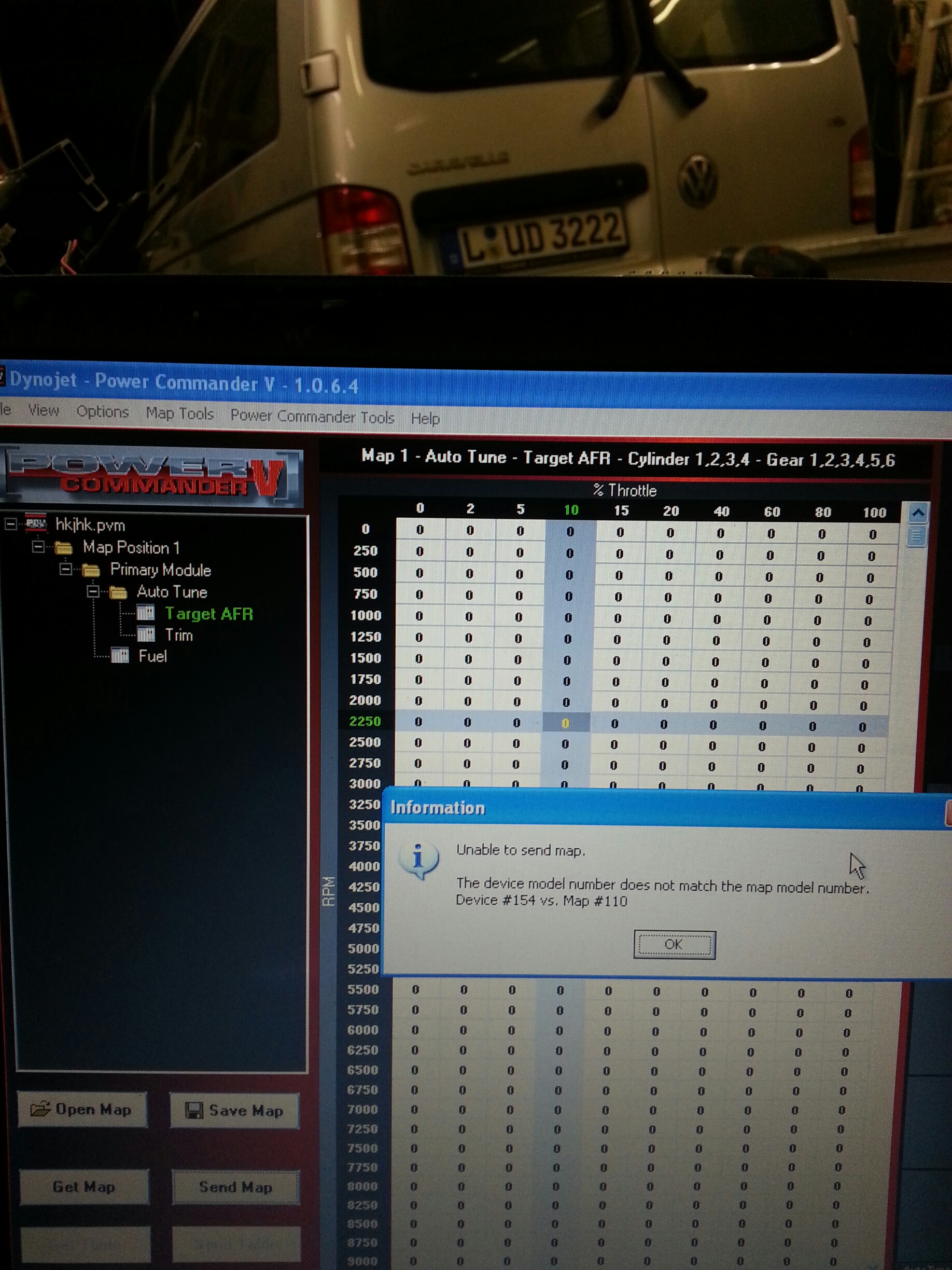

Ich bekomme eine Fehlermeldung beim Versuch der Übertragung:
keine Map gesendet
„das Gerät die Modellnummer nicht in der Karte Modellnummer übereinstimmen
Gerät Nr. 154 vs Karte # 110“

Na du hast sozusagen den falschen PC denn der muss ja dann für eine K5/6 sein.
Da reicht es leider nicht nur eine andere Map aufzuspielen sondern musst die Software direkt auf den PC ändern.
Weiß aber nicht wie das geht hatte aber mal irgendwo gelesen das es gehen soll

hi,
hast wohl genau so gemacht ,wie ich.
nen PCV von der K5 in den Kabelbaum der K4 implantiert.
passt ja ohne Probleme und funktioniert.
hab auch das Problem ,das ich die Map von der K4 nicht nehmen kann.da gibt es zwar ne Möglichkeit ,eine Map von nem PCIII aufzunehmen,aber selbst das funktioniert nur mit ner K5 Map.
hab auch noch nicht rausgefunden,wie man die Software-Version ändern kann. :rolleyes:
nimm die Nullmap von der K5 und gib die Werte deiner Map per hand ein. funktioniert auch.
oder machs wie Ich,nen Autotune dran und die Map selbst erfahren.funktioniert echt gut :cool:

Ja ganz genau, ich habe den PC V gebraucht gekauft und in den Kabelbaum der K4 implantiert.
Wollte die Maschine zum Dynojet Prüfstand geben und da einstellen lassen. Ob der Händler das eingestellt bekommt, habe ich noch nicht erfragt.
Dieser stellt die Werte ja direkt und passend zum Motorrad mit all seinen technischen Änderungen ein.
