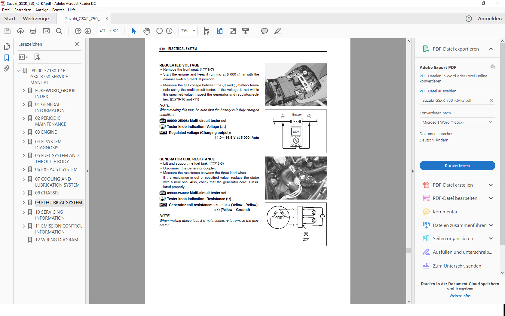

Der Regler ist intakt, wurde durchgemessen. Dann muss das Problem ja offensichtlich woanders liegen -.-
Naja das Problem liegt ja auf der Hand. Bis zum Regler ist die Welt in Ordnung, danach nicht mehr. Auch wenn der Regler erstmal keinen Totalausfall macht oder sonstwo in die Wüste ballert, würde auch ich ihn als Quelle des Übels vermuten. Und genau wie baba rate auch ich dir zu einem originalen Regler.
Ganz nebenbei bemerkt wäre das nicht der erste Mosfet, der Probleme verursacht.

Und das davor war alles reiner Zufall? Zwei kaputte Regler, ein kaputter Stator.. hm. Das ist alles merkwürdig. Ich kann mir nicht vorstellen, dass das schon die Ursache war. Aber trotzdem danke! Entweder wir nehmen die Karre übern Winter nochmal komplett auseinander oder wir tauschen den Regler und gucken, obs dann weg ist.. sind halt bloß 250€ für so n original Regler :/ Ob der Reglertausch geholfen hat zu testen wird im Winter eh schwer, weil Saisonkennzeichen.

Kauf dir halt einen gebrauchten Regler oder borg dir einen. Den Regler kannst du doch einfach testen in dem du an der batterie die Spannung wieder misst. Dann wirst ja sehen dass du andere Werte bekommst.

Ja kann man so machen, aber dann ist trotzdem nicht gesagt, dass das Ganze nicht in 300-400 KM wieder passiert, so wie vorher.. da war ja nach Tauschen des Reglers auch erstmal alles in Ordnung und dann war er wieder kaputt.
Aber das erfahre ich eben erst beim Fahren..
