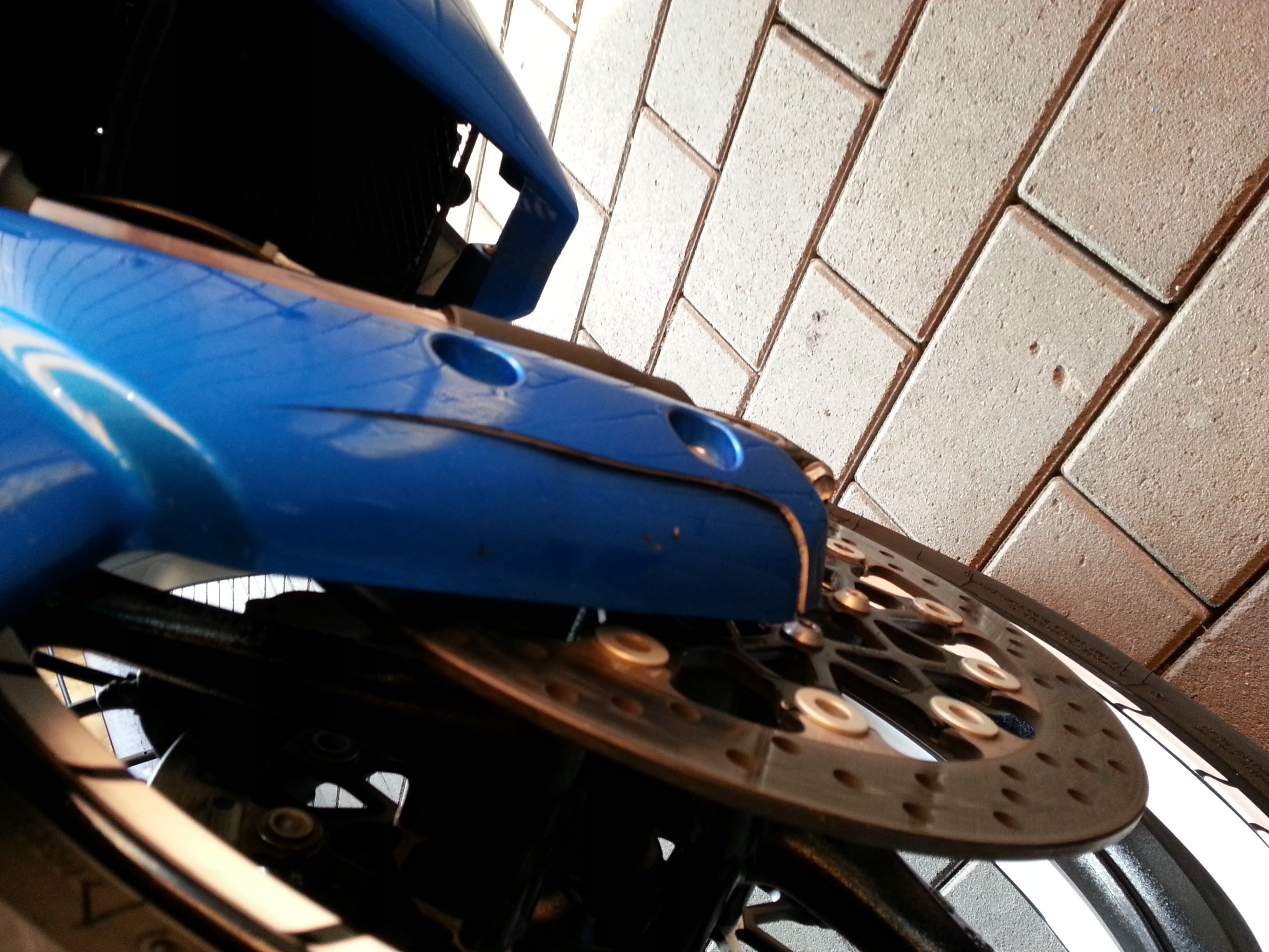

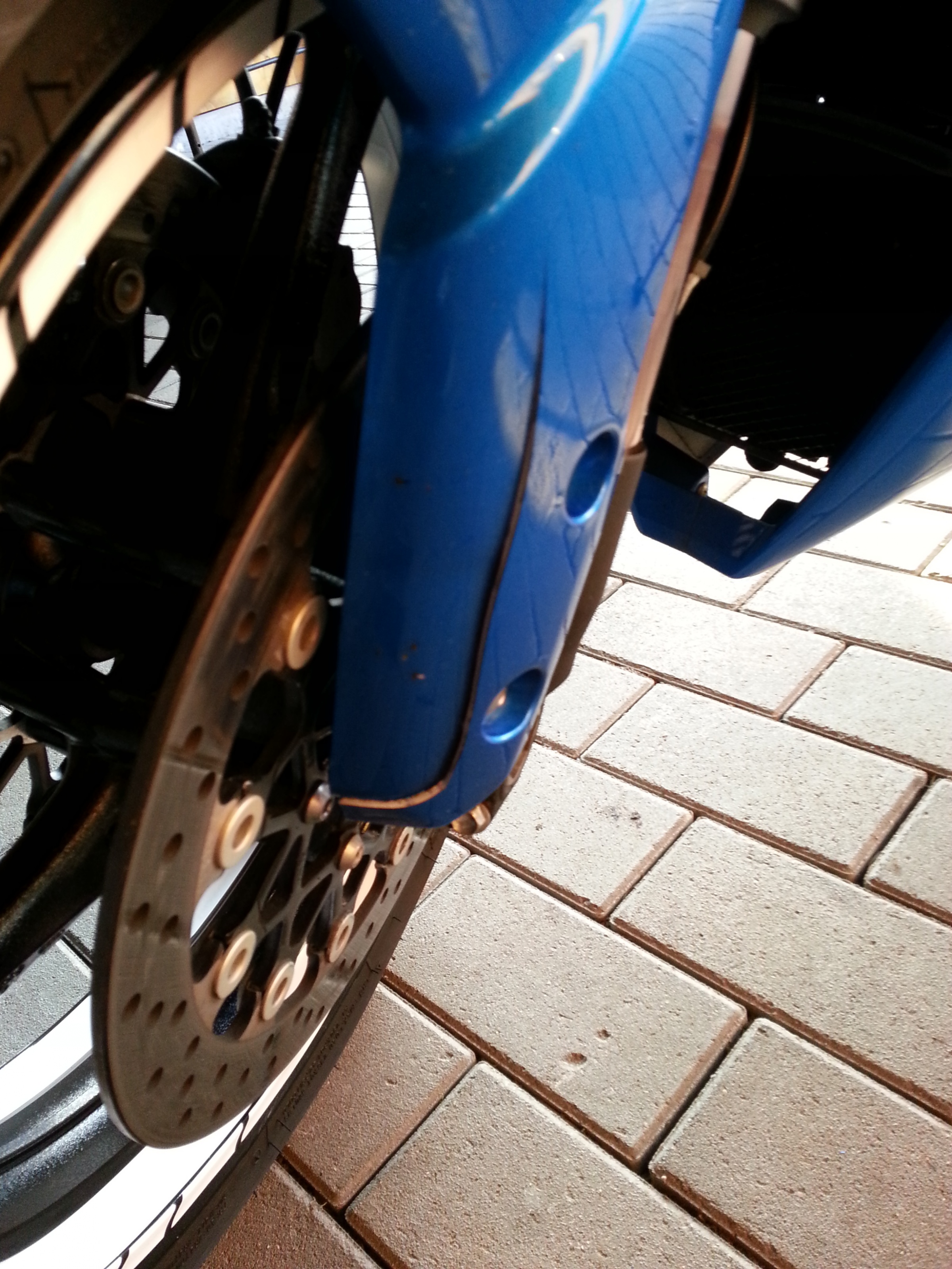

ich war heute so geil aufs fahren und hatte nebenbei noch was zu erledigen, das ich total vergessen hab das Felgenschloss zu entfernen.
Dabei hat leider mein Fender was abbekommen:eek:
Jetzt meine Frage.
Hat wer ne gute Idee zum rep.? Sodas man danach nichts mehr sieht?
Oder hat wer zufällig noch einen blauen Fender rumzuliegen den er nicht mehr braucht?
Bzw. weiss wer was ein neuer kostet? habe vorhin mal kurz flüchtig geschaut und habe nur ein für 200€ gefunden.Das fand ich ein bischen überteuert.
Mfg Gwen

wenn du es machen lässt denn muss das geschweißt werden alles andere wird wieder reißen ;)

ich würds kleben..mit einem guten kleber..wenn du den korrekt aufträgst..hauchdünn..sonst klebt er eh nicht gut..sollte auch nicht viel zu sehen sein..
dann lass dir zeit bei der suche..kannst sicher bald mal eine relativ günstige in der bucht schiessen..

Mit GFK und Harz sollte man es von hinten ausreichend stabilisieren können. Je nachdem, wie sauber es gebrochen ist, wird man evtl auch gar nicht mehr viel vom Schaden sehen. Ich habe es bei meiner letzten K7 auch geschafft und bin mit dem Schaden einfach weiter gefahren, weil man ihn kaum gesehen hat.

Also GFK auf ABS ist nicht ganz so gut, da es keine perfekte Haftung eingeht. So ein Riss in einer ABS Verkleidung repariert sich am Besten durch schweissen.
Erstmal positionieren und dann von hinten alle paar cm eine Heftnaht draufbruzzeln. Später dann von hinten durchgängig schweissen. Da brauchst du nichtmal Zusatzmaterial. Kannst du mit einem Lötkolben und einer alten Spitze selber machen, ohne Probleme.

Letzte Woche erst gemacht.
Aus der Bucht 2k Pur-Kleber bestellen
Positionieren und Kleben. Hält wie neu, da genau dafür gemacht.
Allerdings hab ich meinen anschließend noch von außen gefüllert, geschliffen und gelackt.
