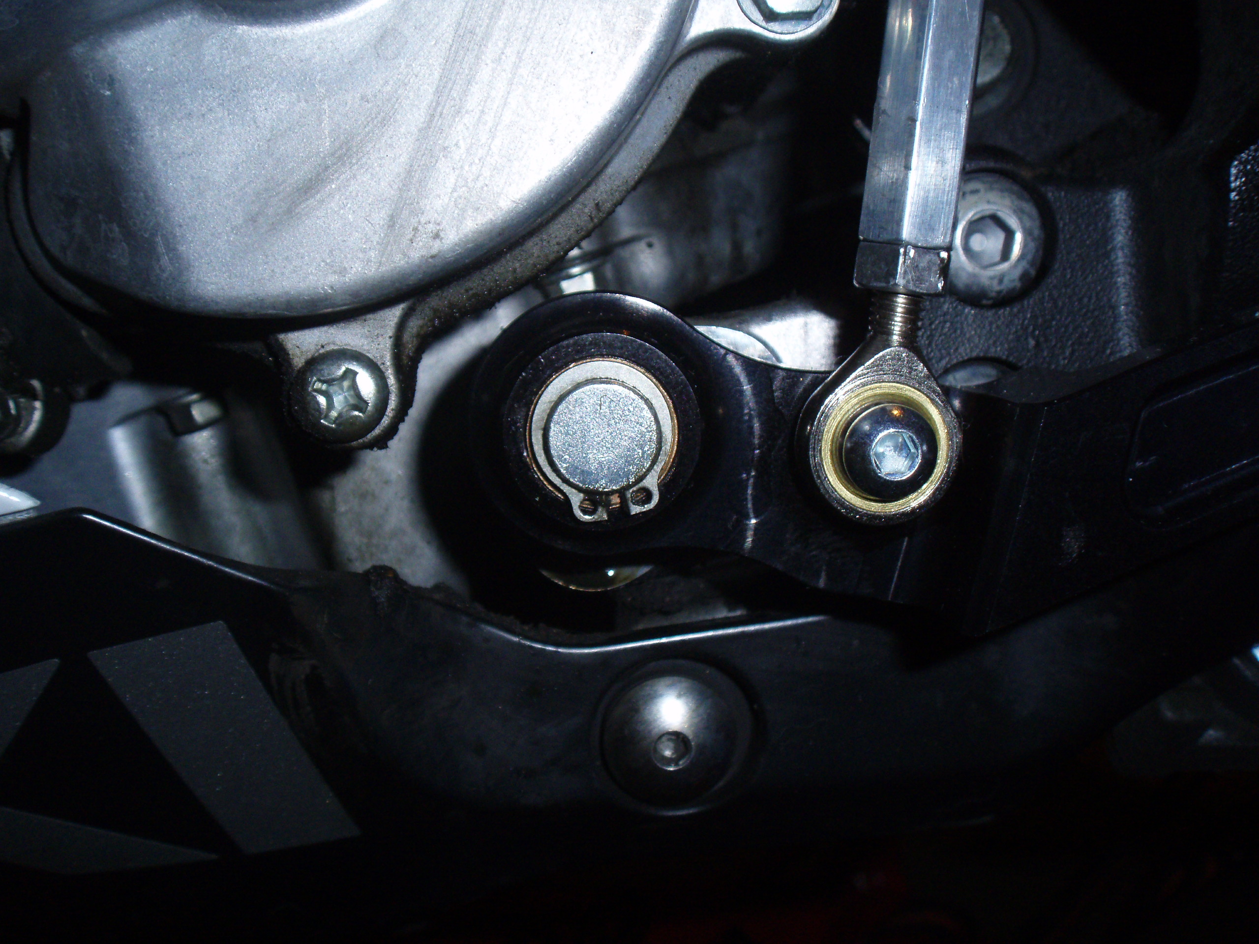

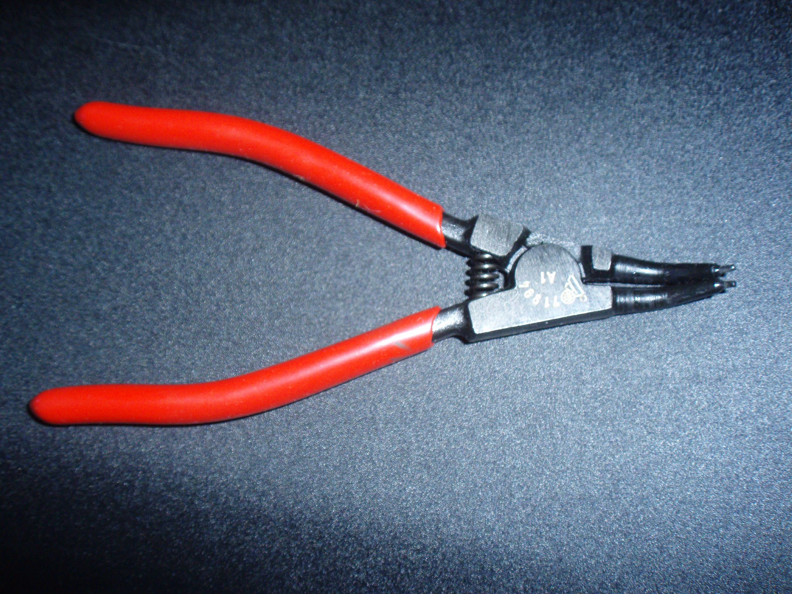

Bei meiner K6 ist der Schalthebel mit einem Sicherungsring gesichert den man in der Regel nur mit einer Sicherungsringzange abkriegt.
Sollte bei Dir genauso sein...
Hier mal Fotos.

Ok, also die hebel habe ich jetzt hinbekommen :D Endlich Pazzo´s!
Am schalthebel bin ich grad am werkeln, also bei mir "sehe" ich zumindest keinen sicherungsring, aber eine mutter, die ich auch gelöst habe aber es lässt sich trotzdem nicht abziehen, nur versieben bis an den rand, dann blockierts?!?!
Danke für die bilder Arne!
Extremiac
Also: Wenn es so ist wie ich annehme .... dann reicht es nicht die Schraube zu lösen. Schraube sie ganz raus, den sie sitz in einer Nut auf der Welle. Da wo die Schraube drinsteckt ist der Hebel geschlitzt. Wenn du jetzt noch, z.B. durch einstecken einer Schraubendreherklinge, den Schitz etwas (mit Gefühl) aufbiegst dann geht er noch leichter ab und vor allem wieder drauf.

Super, hat geklappt. Hatte auch schon daran gedacht aber hatte angst was kaputtzumachen. Lieber mal antworten abwarten:D
