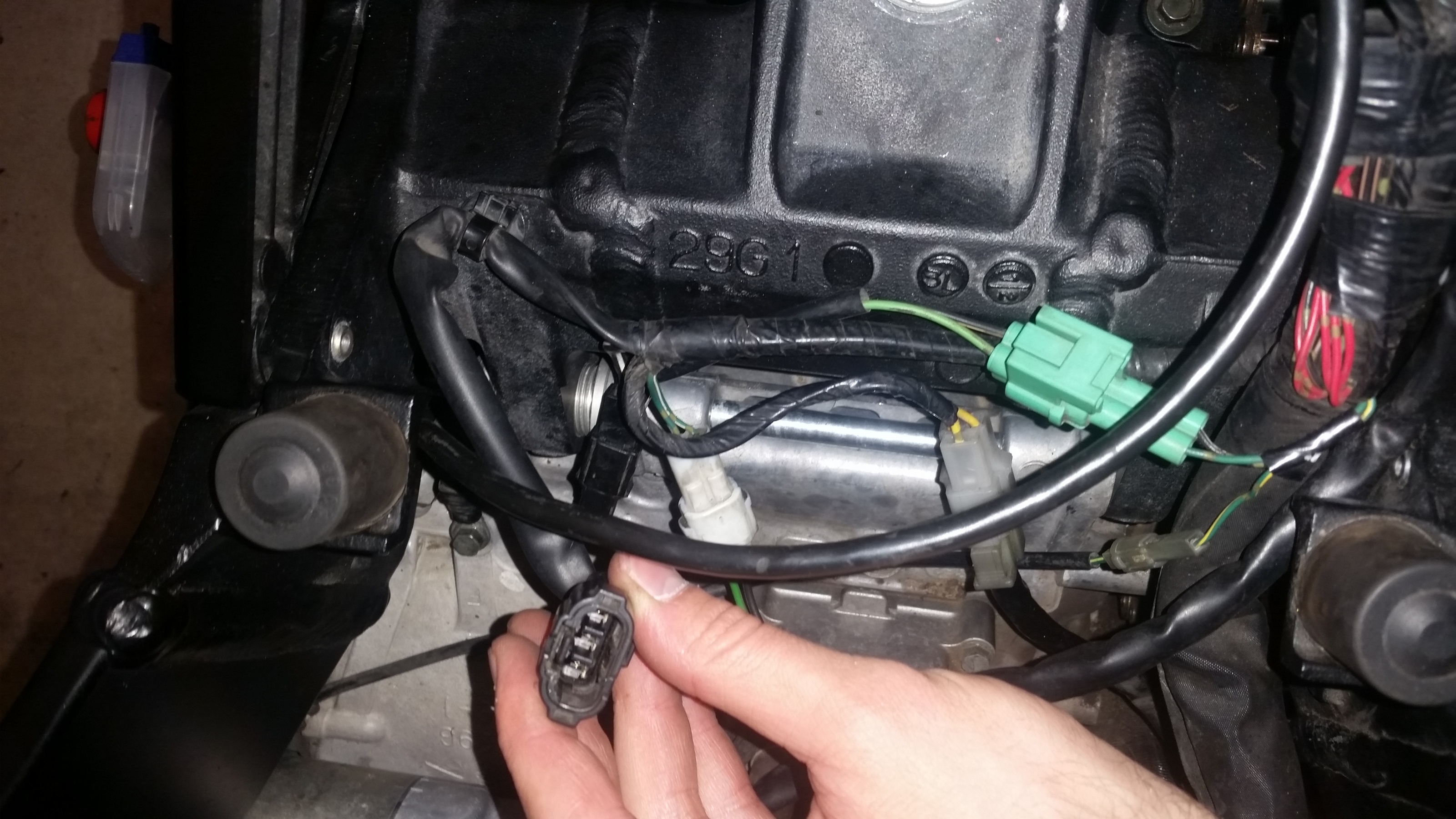

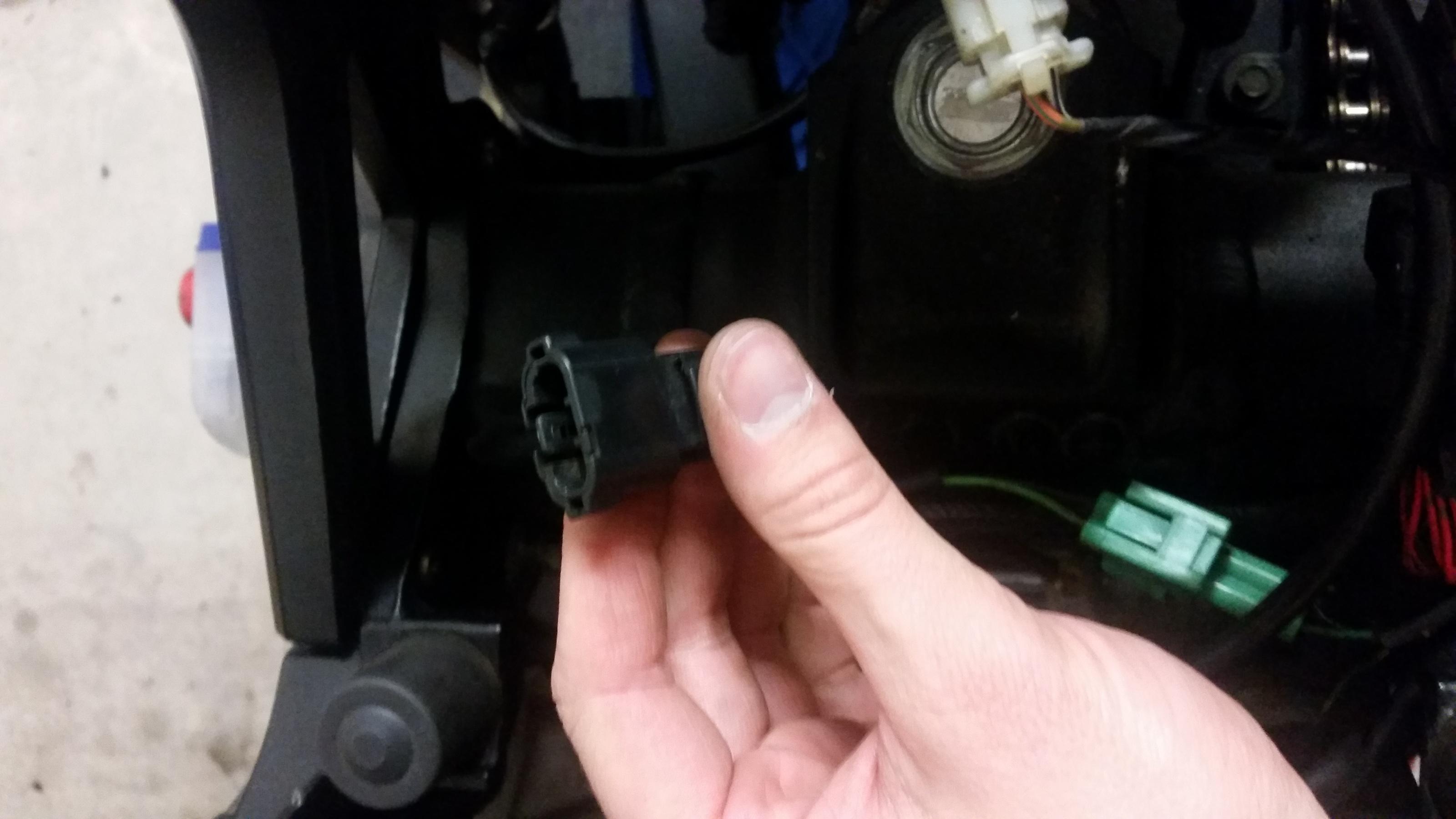

----ERLEDIGT---- Dank Brixx dem Genialen: Es ist der Geschwindigkeitssensor !
Hallo,
an die 600er/750er K4/K5 fahrer:
Nach wiederaufbau einer 600er k4 ist mir ein Stecker übrig geblieben und ich frage mich, ob dass so soll oder ob ich was vergessen hab.
Der Stecker ist Schwarz und 3-polig und befindet sich auf höhe der Schwingenachse. Foto Anbei.
Möchte jemand mit dem oben genannten Modell nachschauen wie das bei ihm ist oder weis zufällig jemand was da dran gehört ??
