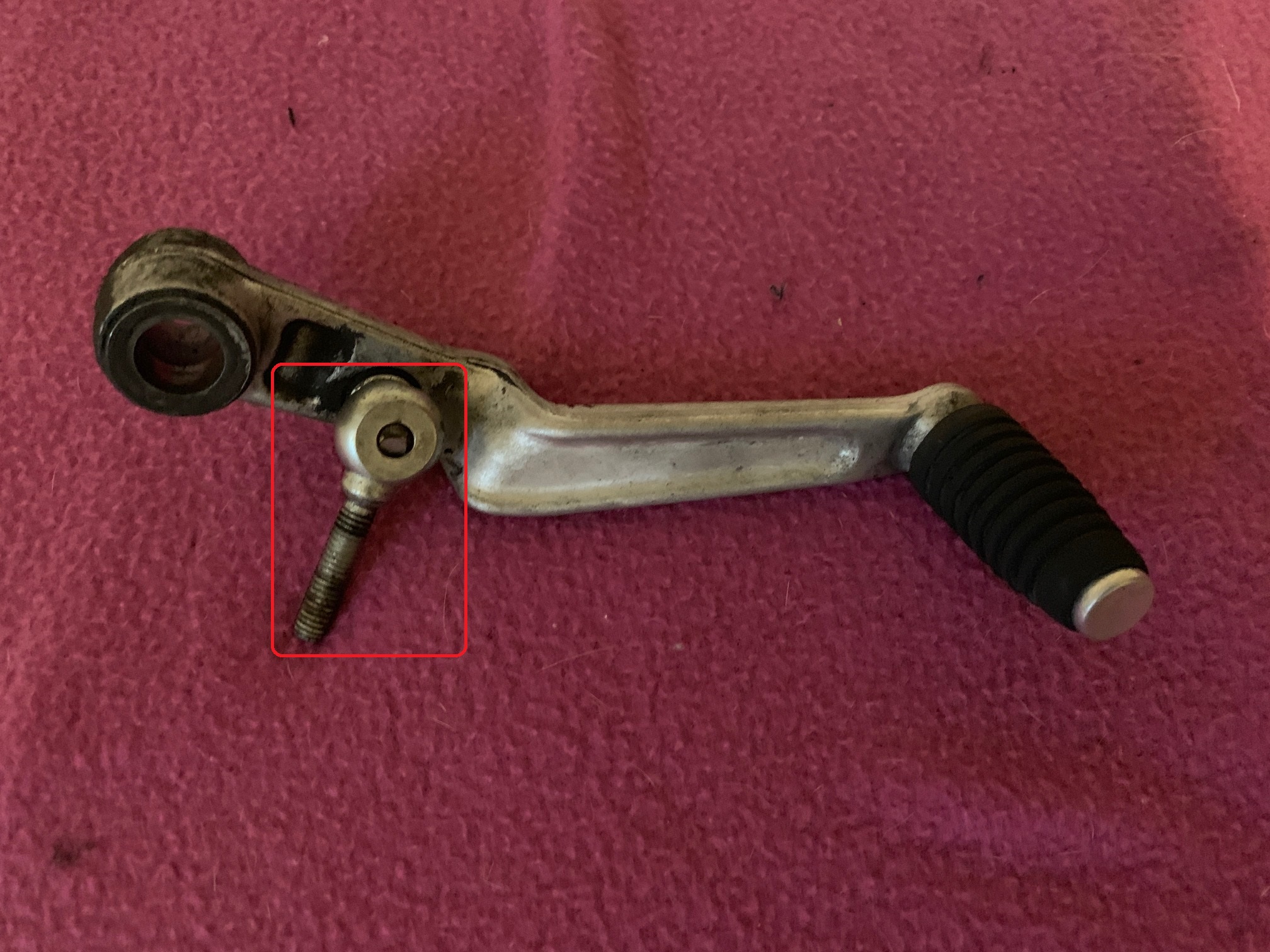

N'Abend zusammen,
ich will über die kalten Tage die Fußrasten meiner 750K7 pulvern lassen.
Teile sind alle abgebaut, bin gerade dabei grob zu reinigen.
Beim Kupplungspedal komme ich allerdings an meine Grenzen.
Kann mir einer von euch verraten, wie man das Kugelgelenk demontiert (s. Bilder)?
Irgendwie muss das doch abzukommen sein. Hatte damals mal einer 750K6, da waren die Rasten vom Vorbesitzer schon gepulvert worden - inkl. des Hebels..
dLzG
Gast6303
feste ziehen , oder schlitzschraubendreher ansetzen und hebeln , geht etwas brutal aber der ist danach lose . rutsch nach den pulvern auch wieder auf gelenk ohne probleme , etwas fett ans gelenk dran und alles geht danach wieder super !
Gast6303
ich hoffe aber nur das du selbst wenn es erstmal schwarz ist besser putzt ! das sieht wie sau aus selbst wenn ich das in der gesamten saison nicht sauber machen würde sehe das selbst schöner aus !!!
Gast6303
davon abgesehen du kannst das gelenk großzügig abkleben und fertig . da das gummi was das gelenk schützt vor dreck eh wieder drauf kommt würde das ungepulverte eh keiner sehen ! ich habe es mit etwas fruchtzwerg power abgezogen , trotzdem die kugel des gelenks gut abgeklebt , und am ende gut gefettet !
