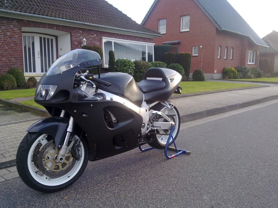

Also meine ist komplett matt schwarz foliert! Habe nur mitgeholfen, aber selber machen ist würde ich mal sagen fast unmöglich wenn mann keine erfahrung damit hat!

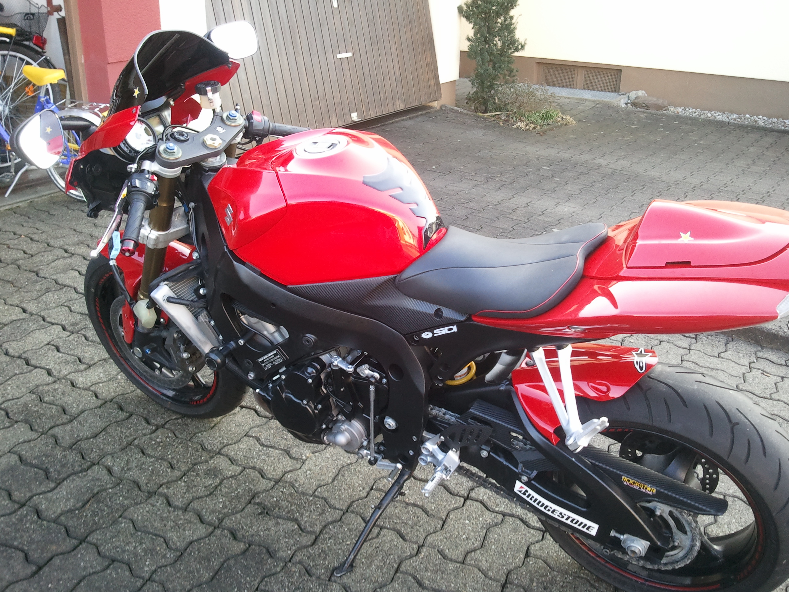

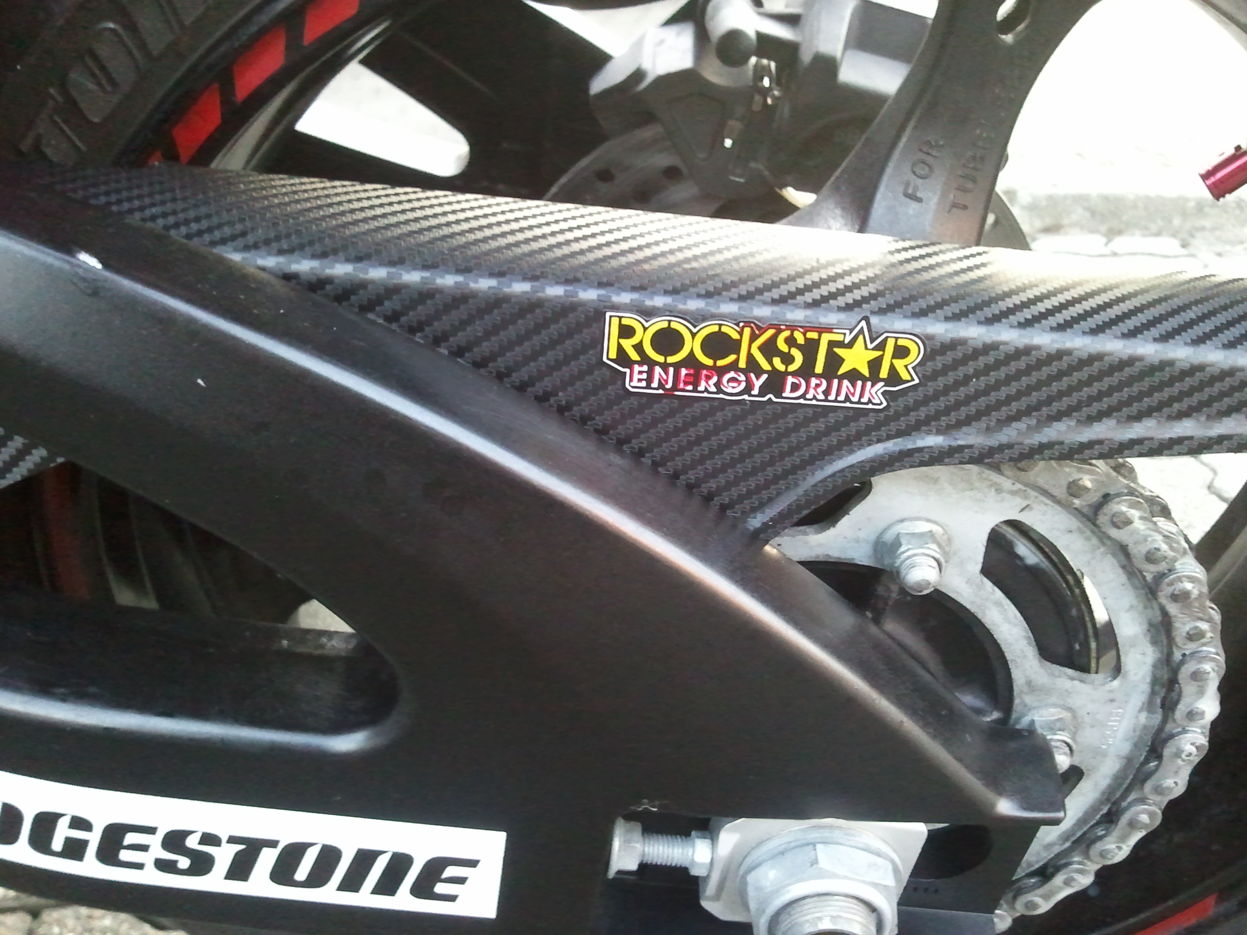

ich hab mehrere teile bei mir selbst mit carbon folie gemacht. sieht eig. ganz in ordnung aus 2012-03-02 16.50.14.jpg
halten tuts bis jetzt auch mal... bin zufrieden

Also ich kanns nur nochmal sagen. Ist zwar auf dem bild noch nicht ganz fertig aber ich denk mal kanns sich vorstellen.
