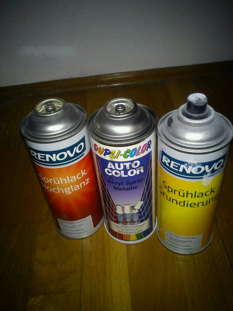

eine Dose rechnest Du dann mit 400ml oder?
Hab jetzt mal bei Ebay geschaut
Grundierfüller
http://www.ebay.de/itm/3-Spraydosen...n_Heimwerker_Farben_Lacke&hash=item1c215085e7
wären 3 Dosen
orange
http://www.ebay.de/itm/3-x-400ml-La...982?pt=Autopflege_Wartung&hash=item35c1ce4af6
3 Dosen
schwarz
http://www.ebay.de/itm/6X400ML-SCHW...551?pt=Autopflege_Wartung&hash=item231fb269cf
6 Dosen (schwarz kannn man immer mal gebrauchen)
Klarlack
http://www.ebay.de/itm/6-Spruhdosen...375?pt=Autopflege_Wartung&hash=item1c1cc075af
6 Dosen
Was meint ihr zu den Sachen?

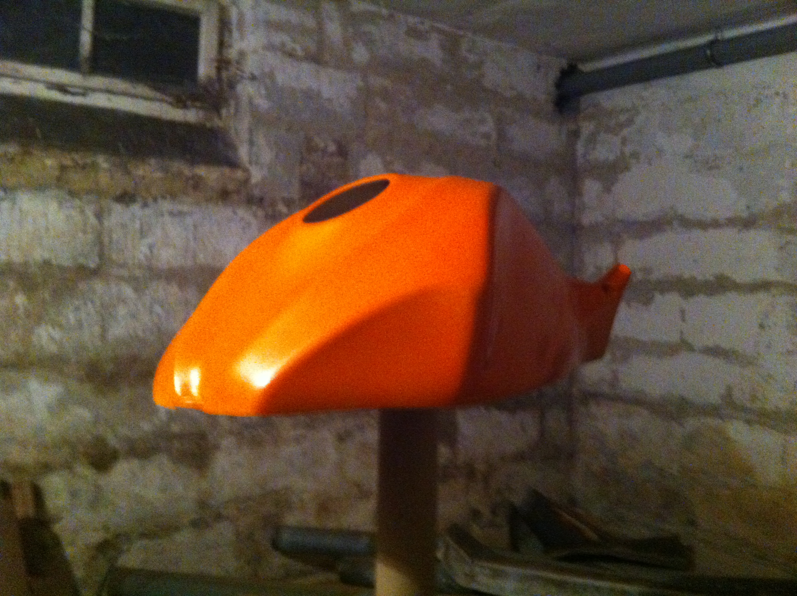

Update Lackierung
So nachdem ich alle Teile geschliffen, und grindiert habe, hab ich gleich mal die Tankhaube gelackt.
Sind 2 Schichten Lack drauf, wobei bei der ersten Schicht schon sehr gut gedeckt hat!
Nächster Schritt ist Klarlack, aber ich finde jetzt schon das es genial Aussieht!
Grosses Danke nochmal an Fabiano1992
Bin exakt nach Deiner Anleitung vorgegangen!
Danke natürlich auch an die anderen für die Tips!
