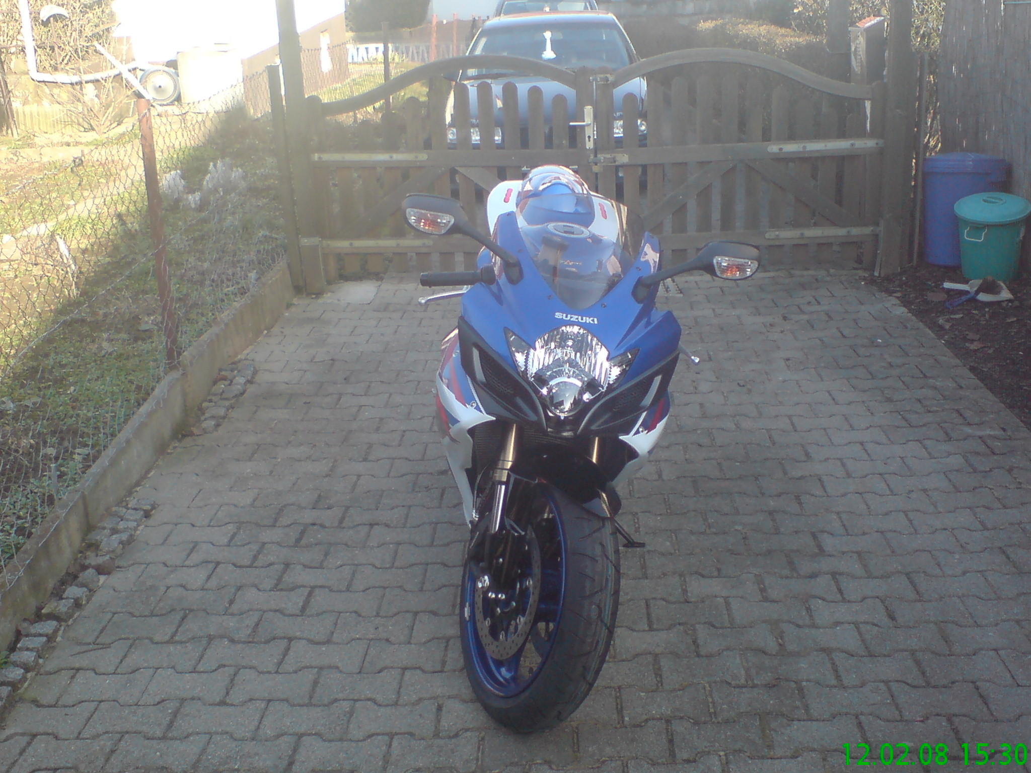

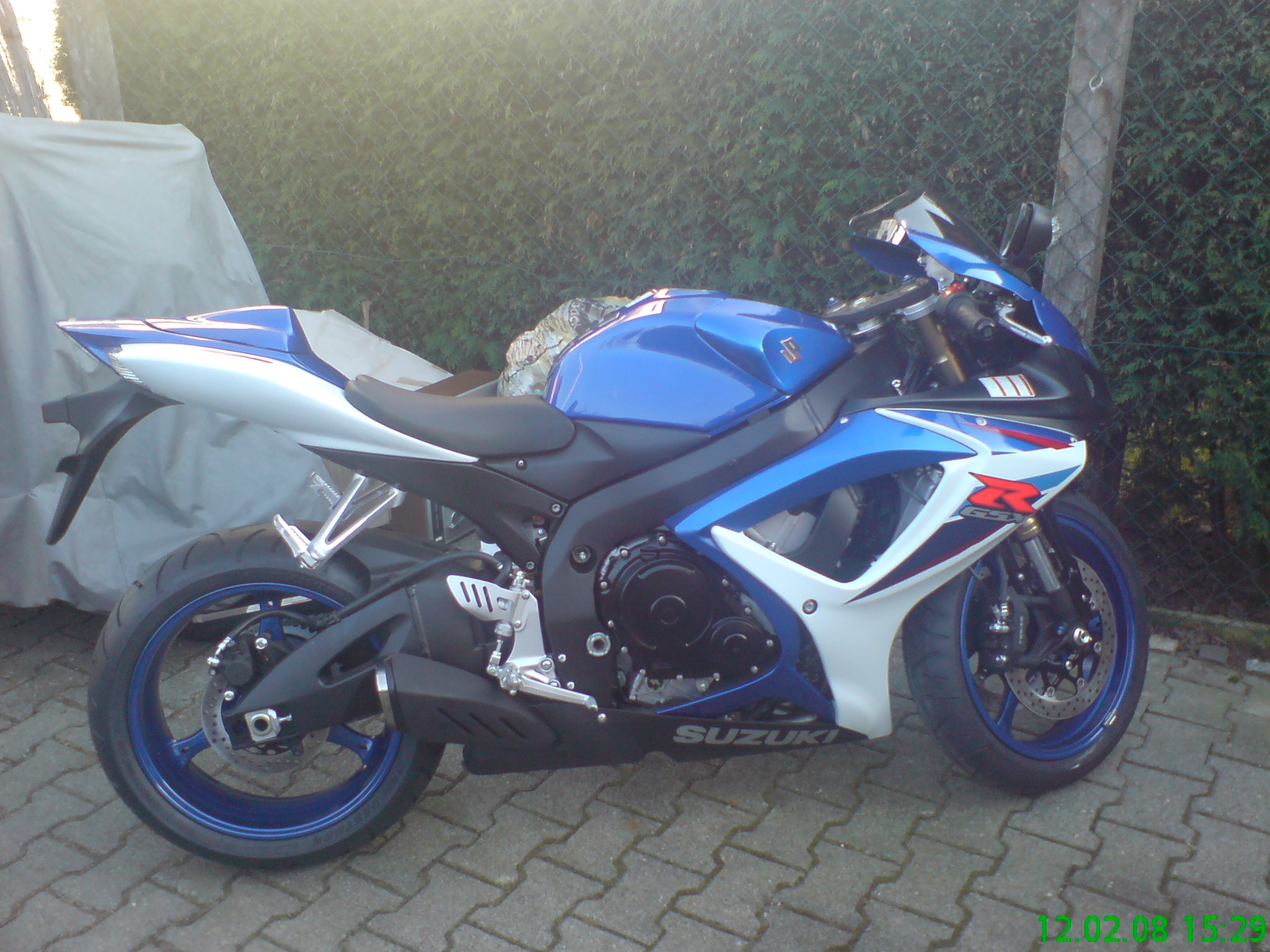

Hallo bin neu hier!
und habe gleich mal ein frage
und zwar bin ich mit meiner gsx r 600 k7 gestürzt
und jetzt muss ich das seiten teil und fornt teil lackieren lassen
weiß aber nicht was das für ein farbcod ist im heck ist nur ein tabelle aber mit der kann ich als leihe nichts anfangen habe mir zwar die nummer raus geschrieben 45512-01H weiß nicht ob das der richtige cod :confused: ist
blau-weis
mfg
sauerländer

schau mal bei rh motorrad lacke auf de seite nach...sind normal alle infos drinne die du brauchst

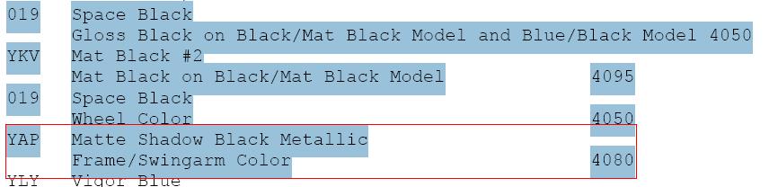

so...ich habe auch eine frage zum farbcode.....
ich habe die 3/4 k6 in schwarz weinrot......
woher weiss ich jetzt welches schwarz ich habe???
laut farbcode gibt es ja 2 oder nciht?

Ich würde mal sagen das du das Schwarz für Frame/Swingarm Brauchst?!

ich sehe gerade ich brauche space black..ist fuer die heckabdeckung.....und wie läuft dsa dann ab? muss ich nur zum lacker gehen ,den farbcode sagen und der mischt die farbe dann??

exakt, kannst du natürlich aber auch übers internet als Spritzlack, als Lackstift oder als Sprühdose bestellen.
Zb unter http://www.motorradlack.de/ bei der Suche oben Links dann nur noch 019 eingeben. Du bekommst dann Automatisch nur ein ergebniss mit dem Farbcod. Suzuki black.
