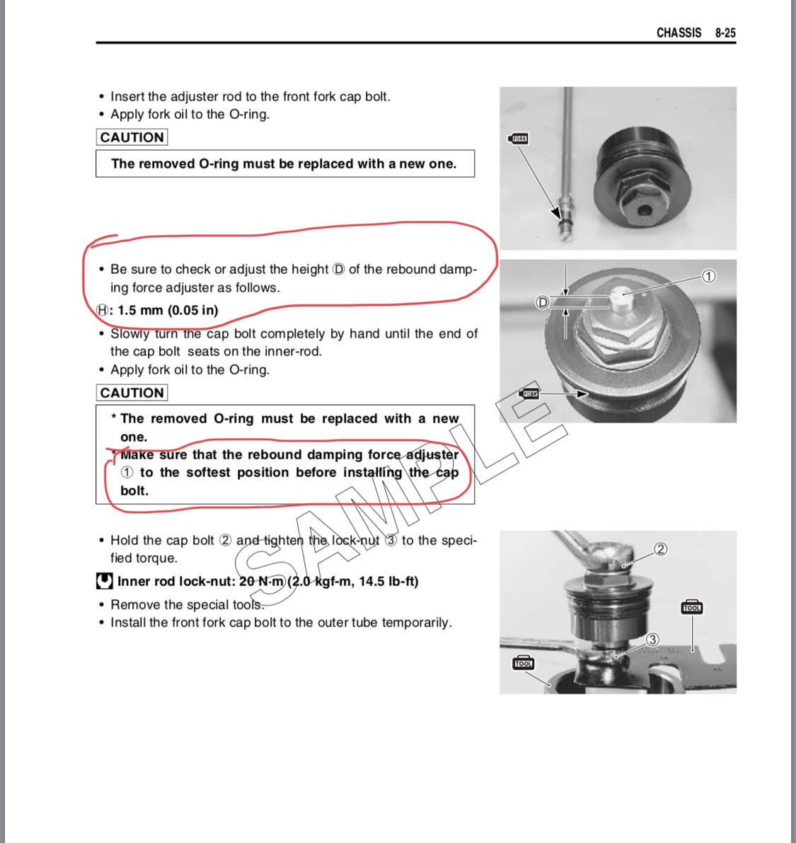

Versteht von euch jemand diesen Schritt beim zusammenbauen der Gabel?
Man soll bevor man die Verschlussschraube auf die Dämpferstange draufschraubt die Zugstufeneinstellung auf 1,5mm einstellen.
Bei „Caution“ steht allerdings man soll die Zugstufeneinstellung auf die weicheste Einstellung, also komplett raus drehen, stellen.
Oder meinen die damit später beim verschließen der Gabel mit der Verschlussschraube muss/soll die Zugstufeneinstellung komplett herausgedreht werden?

Vielleicht hilft das ja weiter:
• Be sure to check or adjust the height D of the rebound damping force adjuster as follows.
H: 1.5 mm (0.05 in)
• Prüfen oder justieren Sie die Höhe D der Zugstufendämpfung Krafteinsteller wie folgt.
H: 1,5 mm
* Make sure that the rebound damping force adjuster 1 to the softest position before installing the cap bolt.
• Stellen Sie sicher, dass der Zugstufendämpfungskraftregler 1 in die weichste Position vor dem Anbringen der Kappenschraube ist.

Also nehme ich an das die 1,5mm eingestellt werden sollen beim aufschrauben auf die Dämpferstange.
Nachdem dann die Verschlusskappe auf der Dämpferstange gekontert ist die Zugstufe auf die weichste Position herausdrehen und den die Verschlussschraube in den Holm eindrehen.
Warum man den Zugstufeneinsteller beim verschließen der Gabel auf die softeste Position drehen soll leuchtet mir zwar nicht ein aber die werden schon wissen was zu machen ist.

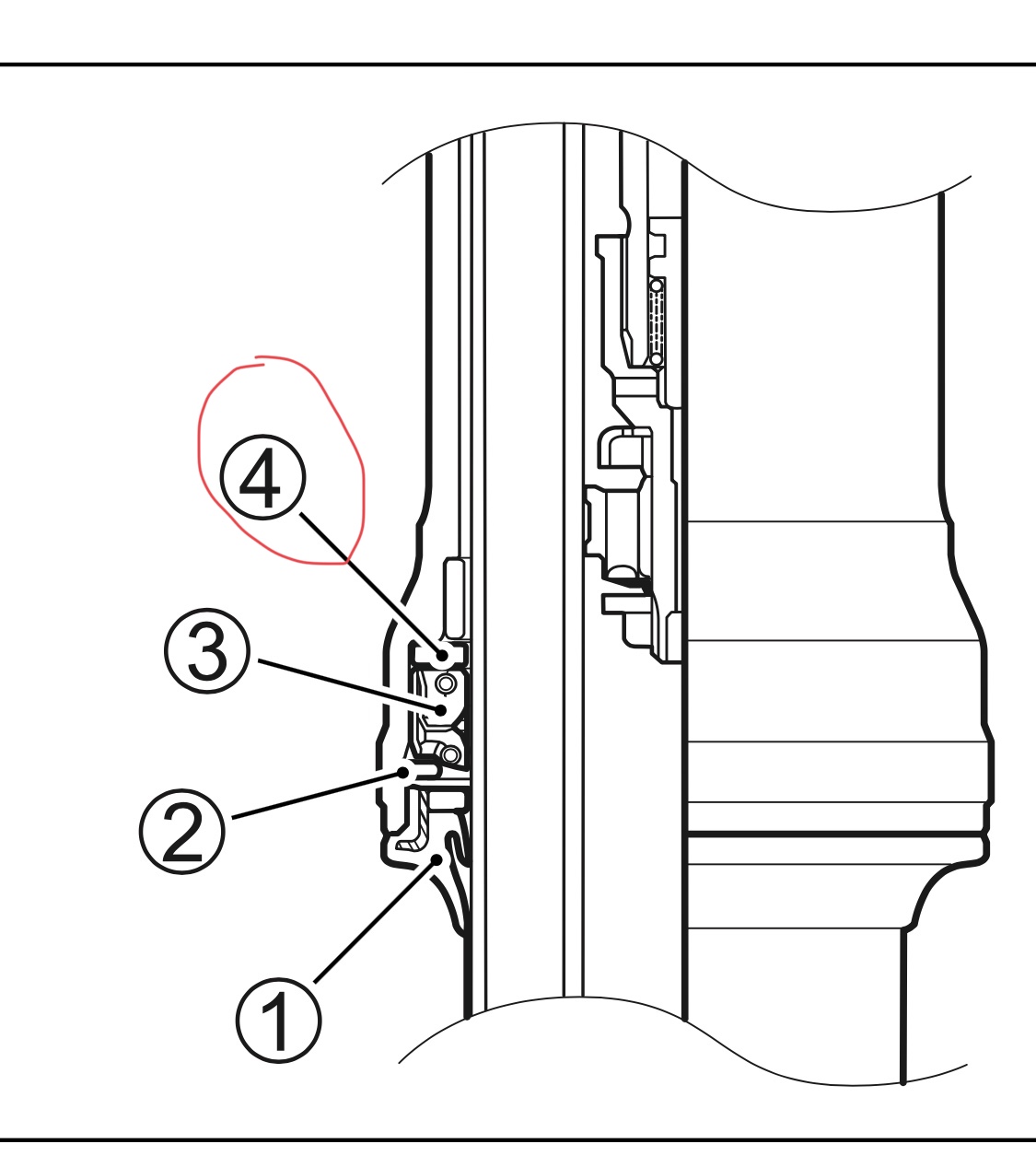

Eine kleine Frage hätte ich da noch. Ist es wichtig in welcher Position der Distanzring (hier markiert) eingebaut wird? Im Werkstatthandbuch wird darauf nicht näher eingegangen.
Hab mal die Seite in Deutsch erstellt hoffe ich hab keine Übersetzungsfehler. Demnach ist Punkt 4 der Öldichtungshalter und wie du schon geschrieben hast scheint es keine besonderen Vorgaben zu geben. Wichtiger scheint Punkt 2 das dieser gut sitzt
