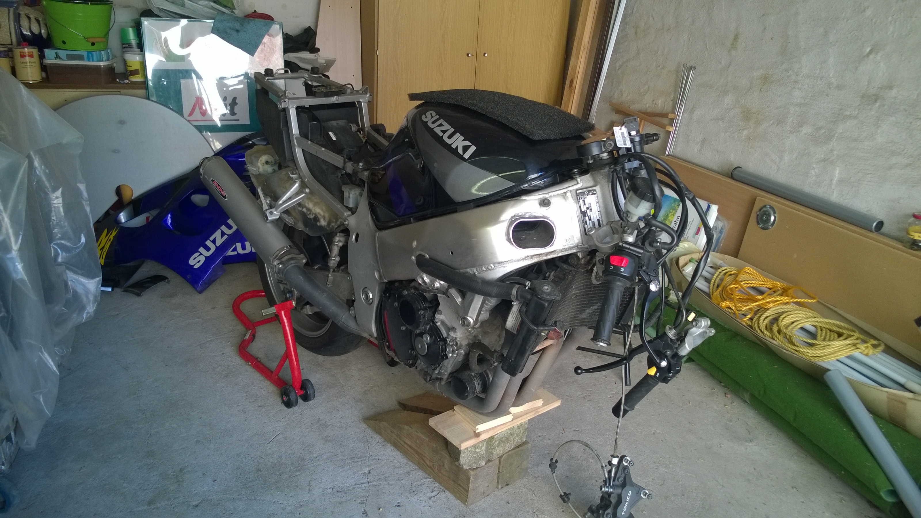

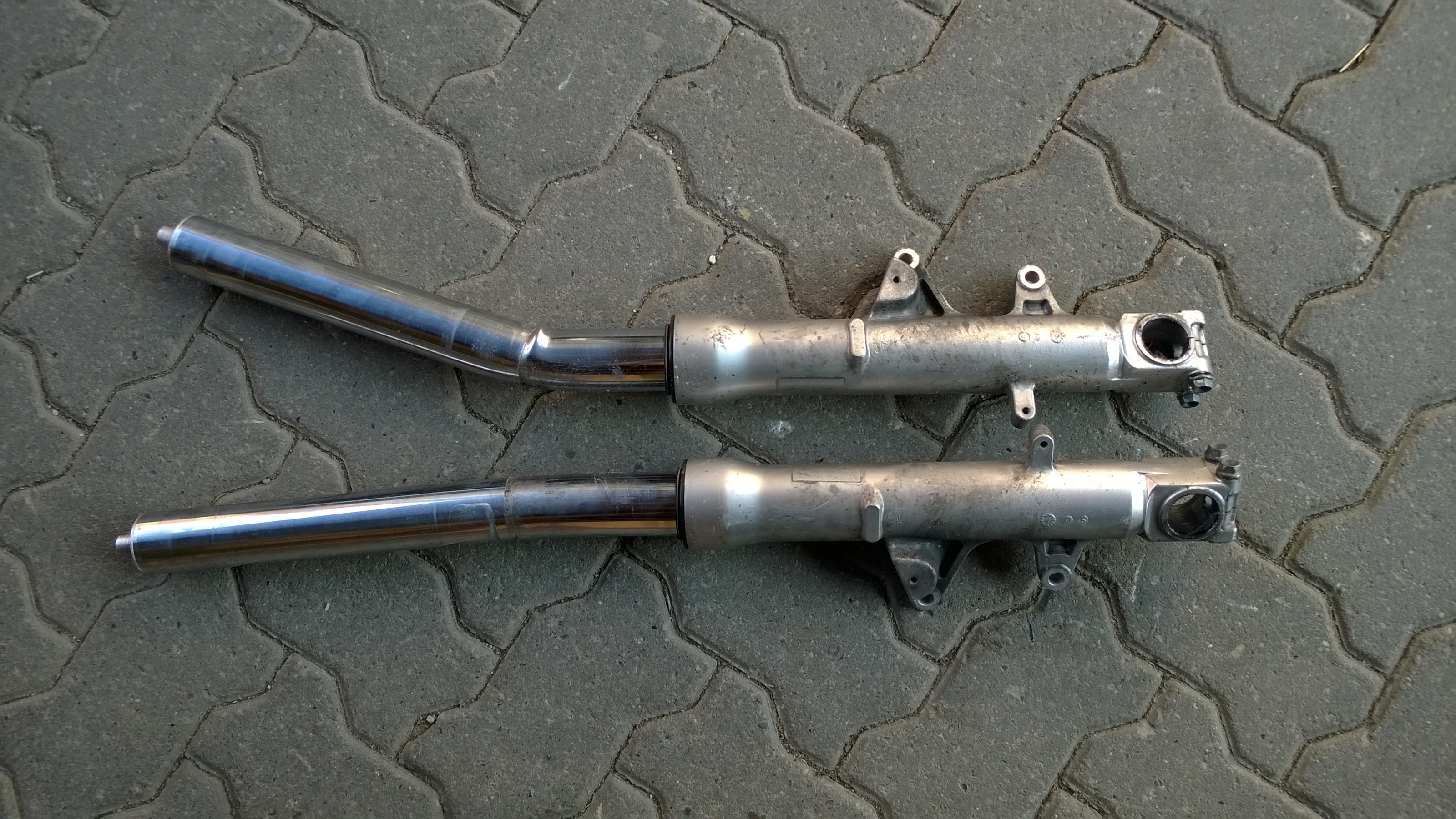

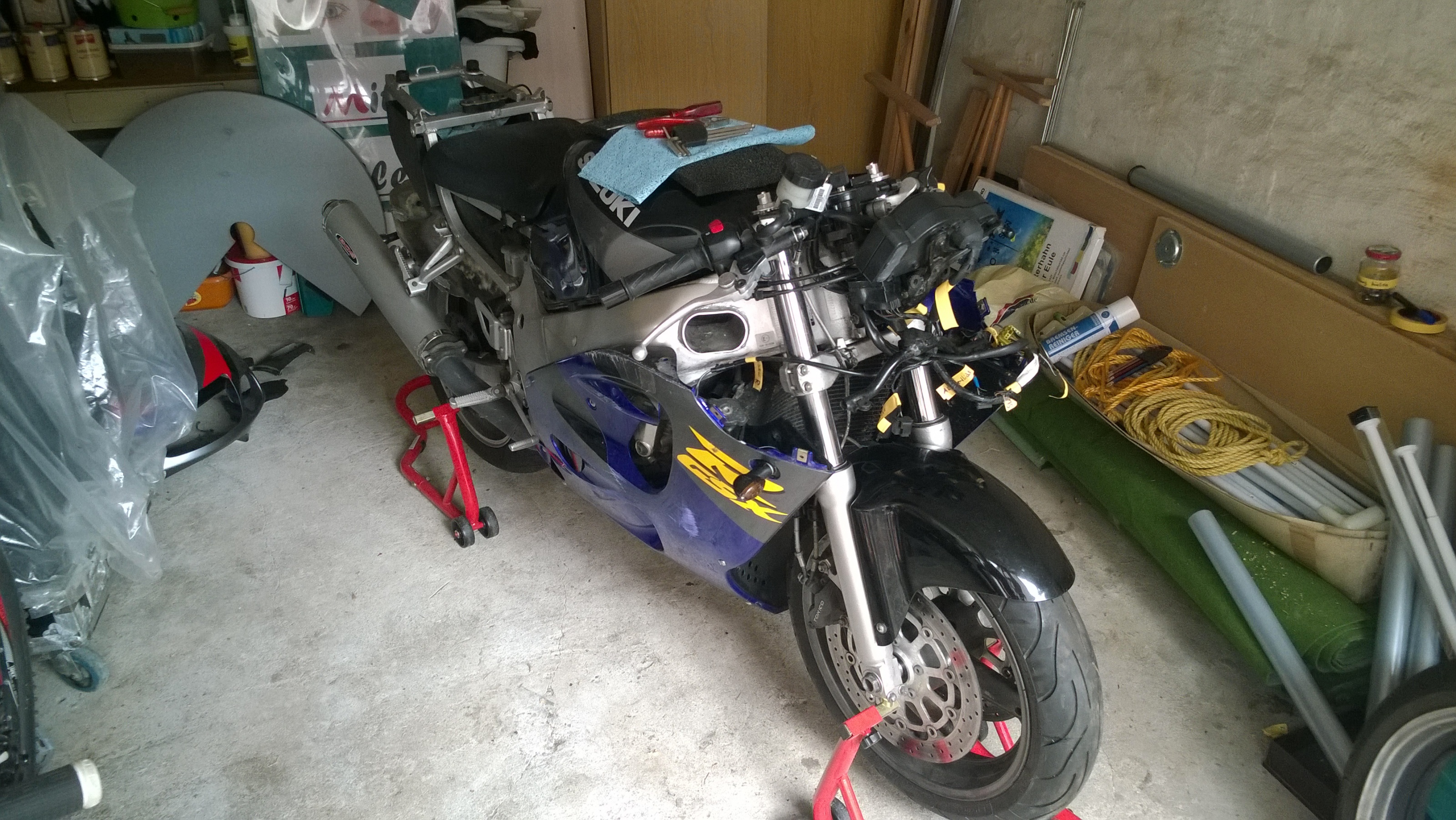

Ich finde leider keine Fotos von mir zum direktem Simmerringwechsel, aber vielleicht helfen dir die folgenden trotzdem ein bisschen (für die Vorstellung):
Vielleicht noch eine Anmerkung: Man muss die Kanzel samt Scheinwerfer, usw. nicht abbauen um die Holme rauszunehmen. Es geht auch ganz gut wenn alles noch dran ist... Bei mir war auf dem Foto alles ab, weil ich die komplette Front bei einem Unfall geschrottet habe. Wenn du die Holme rausnimmst, musst du sie natürlich irgendwie abstützen. Ich habe sie dafür beide Male mit einem Wagenheber angehoben und dann den Abgaskrümmer mit Steinen und Holz (am Krümmer) unterfüttert (siehe Foto).

Wo genau hast Du den Wagenheber angesetzt? Unten am Motor, wo die Krümmer langlaufen (bei der Ablassschraube) und dann über den Seitenständer???

Den Wagenheber habe ich am Krümmer angesetzt, mit einem Holz drüber, um die Kraft großflächig zu verteilen. Damit sie nicht "abhebt" bzw. nach vorne überkippt, da der Schwerpunkt etwa am Krümmerliegt und sie zum Überkippen neigt, habe ich den Sozius mit ein bisschen Gewicht (2 Ziegelsteine) beschwert.
Verzurrt habe ich sie nicht, das ging wunderbar so. Ohne Montageständer könnte es aber hilfreich sein sie zu sichern. Btw. es gibt günstige Montageständer bei Ebay für ca. 45€ für vorne und hinten im Set. Ich habe seit ca. 2 Jahren so ein billiges Montageständerset und hebe eigentlich alle 3 Tage ein Moped damit an. Also die Dinger halten und sind wunderbar fürs Geld.
