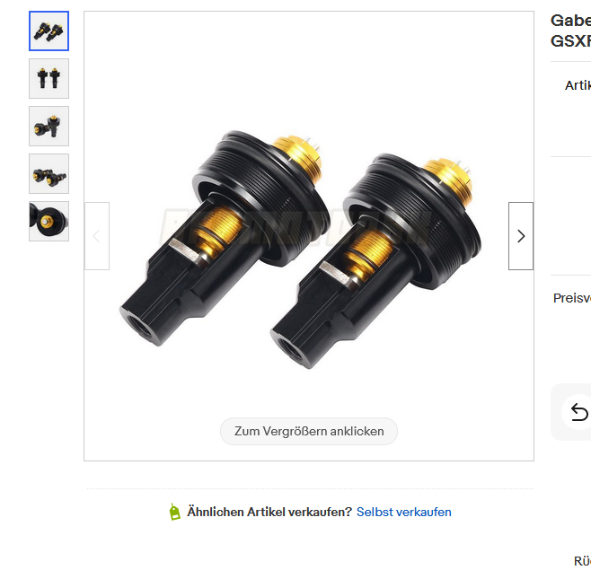

meine Verschlussstopfen der Gabel sehen mitlerweile nicht mehr sehr gut aus und ich würde die gerne ersetzen / lassen.
Die Originalen schlagen ja mit gut 130€ zu buche. Pro Stück :quiet:
Ich habe jetzt bei Ebay alternativen gefunden, hat diese vielleicht schonmal jemand ausprobiert? oder weis was es noch optional gibt?

Das sind Stopfen aus China, sehr schön verarbeitet.
Es gibt verschiedene dieser Stopfen für die verschiedenen Modelle.
Schau sie dir auf den Bildern ganz genau an, vor allem auch was die exakte Länge betrifft.
Erscheinen sie bereits optisch etwas zu kurz oder etwas zu lang im Vergleich zum Original, passen sie nicht.
Die obigen sollten aber für dich die richtigen sein.

Ja genau sind die Stopfen aus China.
lt. Anzeige haben Sie auch die gleiche Teilenummer und sind aus 6061-T6 Alu

Mir wurden schon falsche geschickt.
Ich hatte dann mit denen einen freundlichen eMail Wechsel, wo wir die Maße explizit abglichen.
Sie wollten dann binnen 6 Wochen passende fertigen und Bescheid geben.
Hat sich aber keiner mehr gemeldet und passende Stopfen wurden auch nicht angeboten.
Inzwischen ist wohl etwa ein Jahr vorbei und die Stopfen werden nun scheinbar für die jeweiligen Modelle in den richtigen Längen angeboten.
Die waren binnen einer Woche hier, es kann aber auch durchaus bis zu 6 Wochen dauern.
Kommt darauf an ob der Zoll sie kontrolliert oder nicht.

Super danke für eine für deine Einschätzung und Erfahrung! Ich hab se jetzt mal bestellt 👍

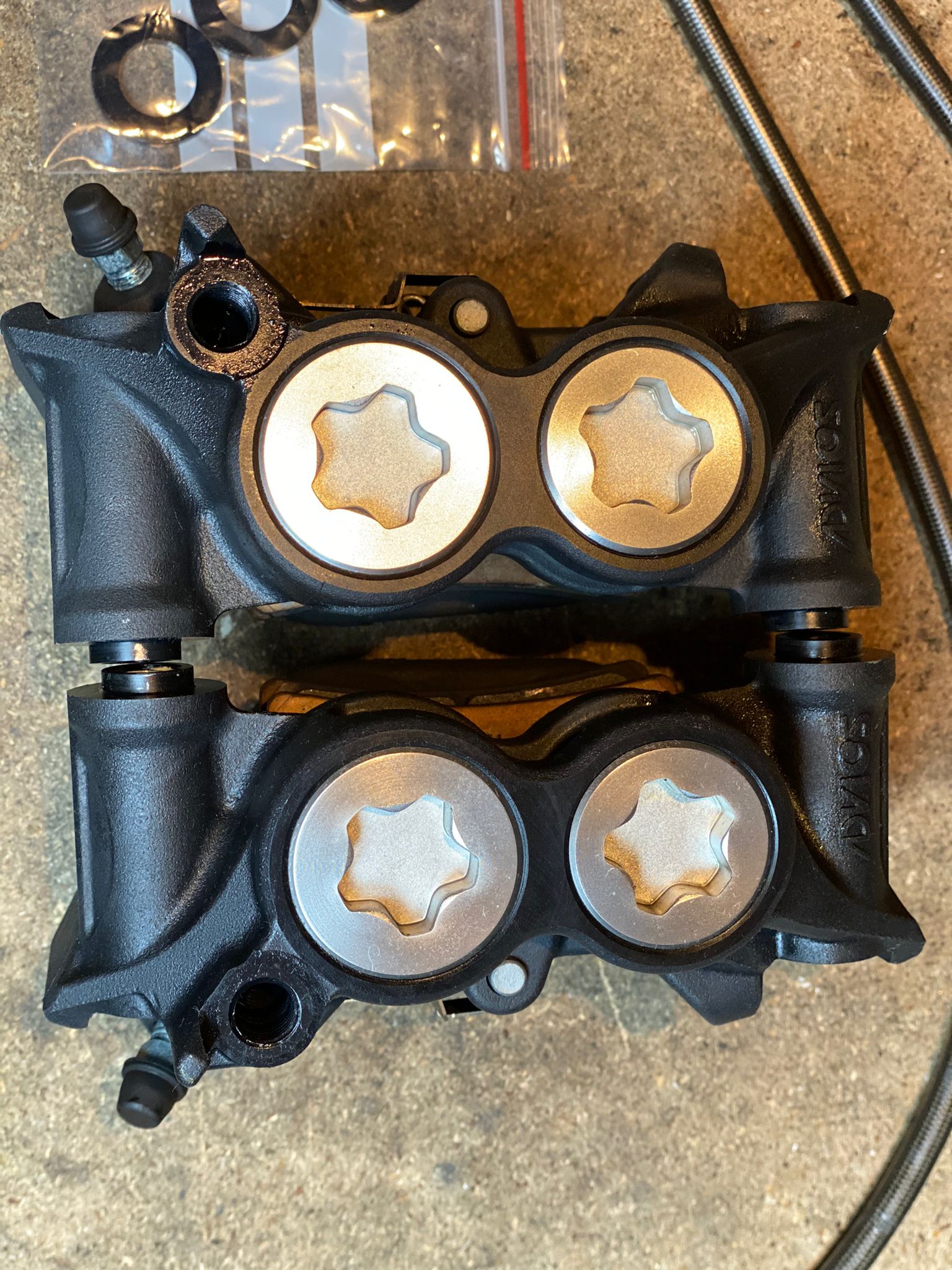

Ha ha, warum das den? Ich hab noch so ein paar geile wie du sagst Sachen für mein Umbau ! Yamaha bremsen von bj 21 mit Carbon Belegen und dazu den eine 19mm Maragura Bremspumpe! Bin gespannt was der Anker bring :D

Ich hab den Umbau im Frühjahr für mein Straßenmotorrad gemacht und muss sagen, die 19mm Bremspumpe ist eigentlich zu groß. Mit einem Finger bremsen ist sinnfrei, mit zwei Fingern muss man derbe ziehen. Würde eher auf 17mm oder sogar nur 16mm gehen.

Ja, da hast du recht.
Es ist sowieso gefährlicher Unsinn Karbon Bremsbeläge mit Bremsscheiben für Sinterbeläge paaren zu wollen.

Wieso?
Ich hab die Carbon mit der originalen Scheibe gefahren und das war wie Tag und Nacht!
Ja dass die 19er Pumpe mehr Kraft benötigt ist klar! Ich erhoffe mir aber davon durch den größeren Kolben eine besser dosierbaren bremspunkt

Welche Bremse/Bremspumpe fahrst du momentan? Original?
Rechne mal die Flächenverhältnisse der unterschiedlichen Kolben aus. Zwischen R6 und Tokico liegen etwa 30%. Das ist enorm viel.

Zu den Gabelstopfen aus'm Chinaregal kann ich nur Kopfschütteln.
Hättest mal im Ramschhaus nach einer krummen Gabel oder bei K-Tech nach geschaut.
Was machst wenn das ungeprüfte 0815 Alu wegbricht?
Wäre mir zu heiß! Genauso diese ominösen Billighebel oder gar Bremsscheiben.
Sogar Felgen kopieren die 🙈
Ist dein Leben aber am Fwk und Bremsen keine Kompromisse!!!

Er hat doch ne Magura mit 19mm. Da ist die 3/4" Pumpe von Nissin keine Verbesserung, im Gegenteil.
Ich fahre in meinen momentan XBK5. Bin sehr zufrieden. Die TRW SRQ haben kalt sehr guten Biss, aber warm nicht mehr so. Bei den XBK5 eher umgekehrt.

Meist sind die krummen Gabeln oder k-tech stopfen auch schon so ausgenudelt, dass man die eigentliche in Sachen Standfestigkeit auch in Frage stellen müsste!
Das 0815 Alu wie du sagst ist ein 6061-T6 Alu Legierung, wenn’s stimmt!
Wie gesagt, ich hab se jetzt mal bestellt und werde sie mit zum Fahrwerksservice einschicken! Dann sollen sie Profis die mal unter die Lupe nehmen.

Wie Mortex schon sagt, kommt die maragura 19mm mit den r1 Sätteln, stahlflex natürlich und Scheiben hab ich die MSW262RAC von TRW. Nur Beläge suche ich noch!
Die XBK5 sind auch Carbon oder?

Sind Sinter. Fahre ja auf der Straße und da kann ich Carbon nicht gebrauchen.
