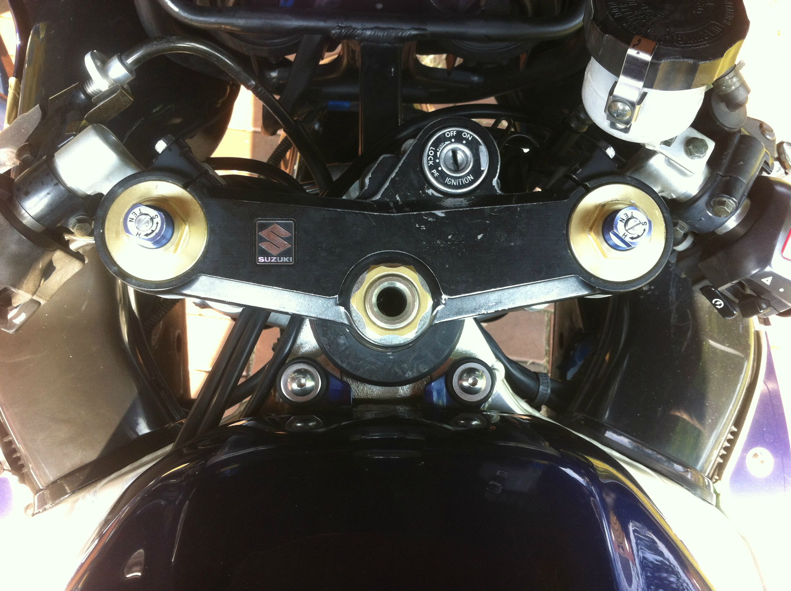

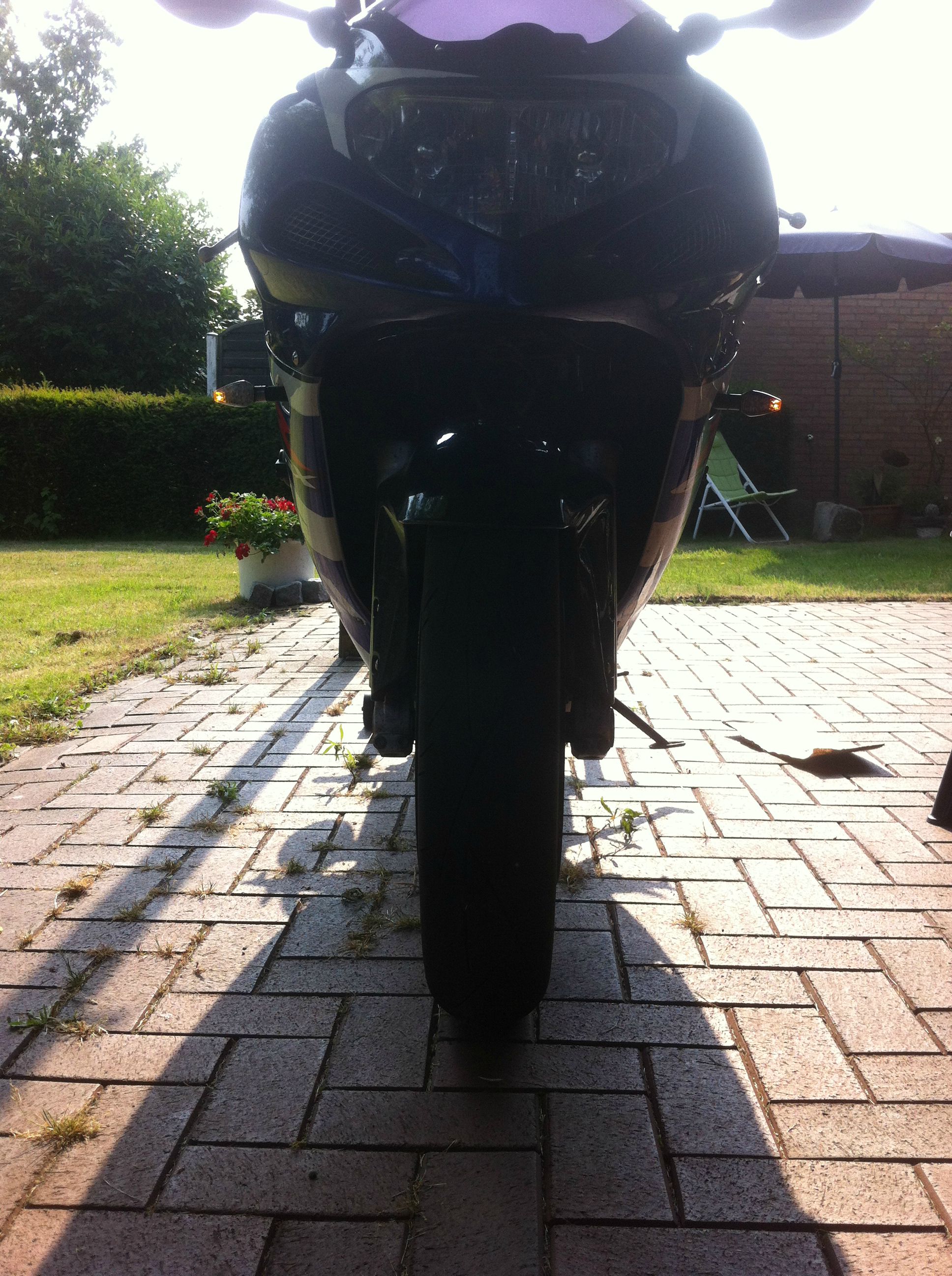

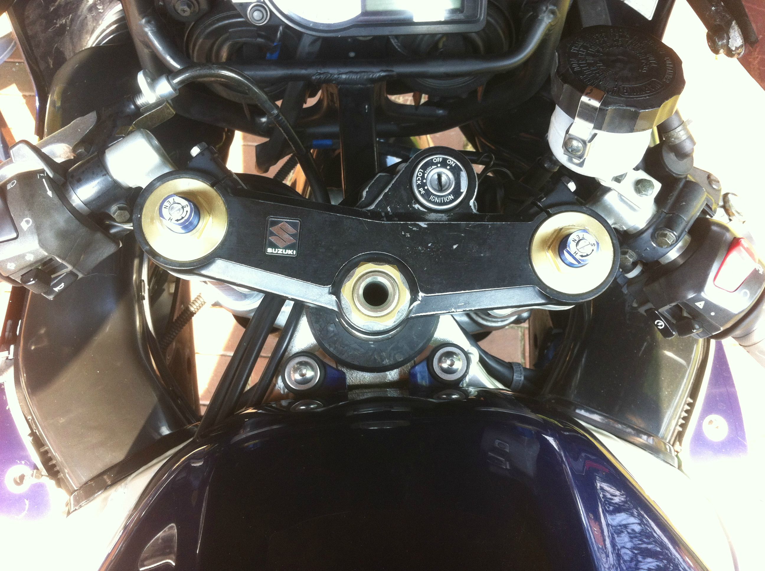

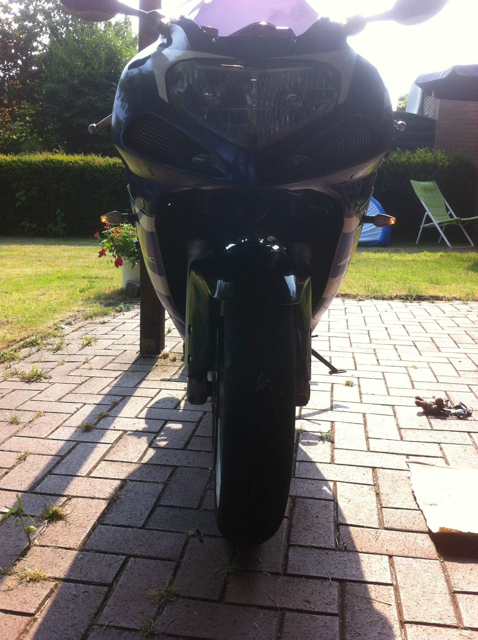

und zwar, seitdem ich mitm motorrad auf die linke Seite umgefallen bin (gegen einen Zaun gefahren mit ca. 15-20 km/h)
ist die gabel ein bisschen verzogen, es kommt mir jedenfalls so vor. wenn ich anfahre muss ich halt die linke lenkerseite bisschen weiter durchstrecken um geradeaus zu fahren. da merkte ich es direkt.
Ich habe mal ein paar bilder gemacht, habe leider keine große ahnung davon. Wenn es irgendeine Perspektive gibt, die euch weiterhilft, bitte sagen, ich mache dann sofort eins :)

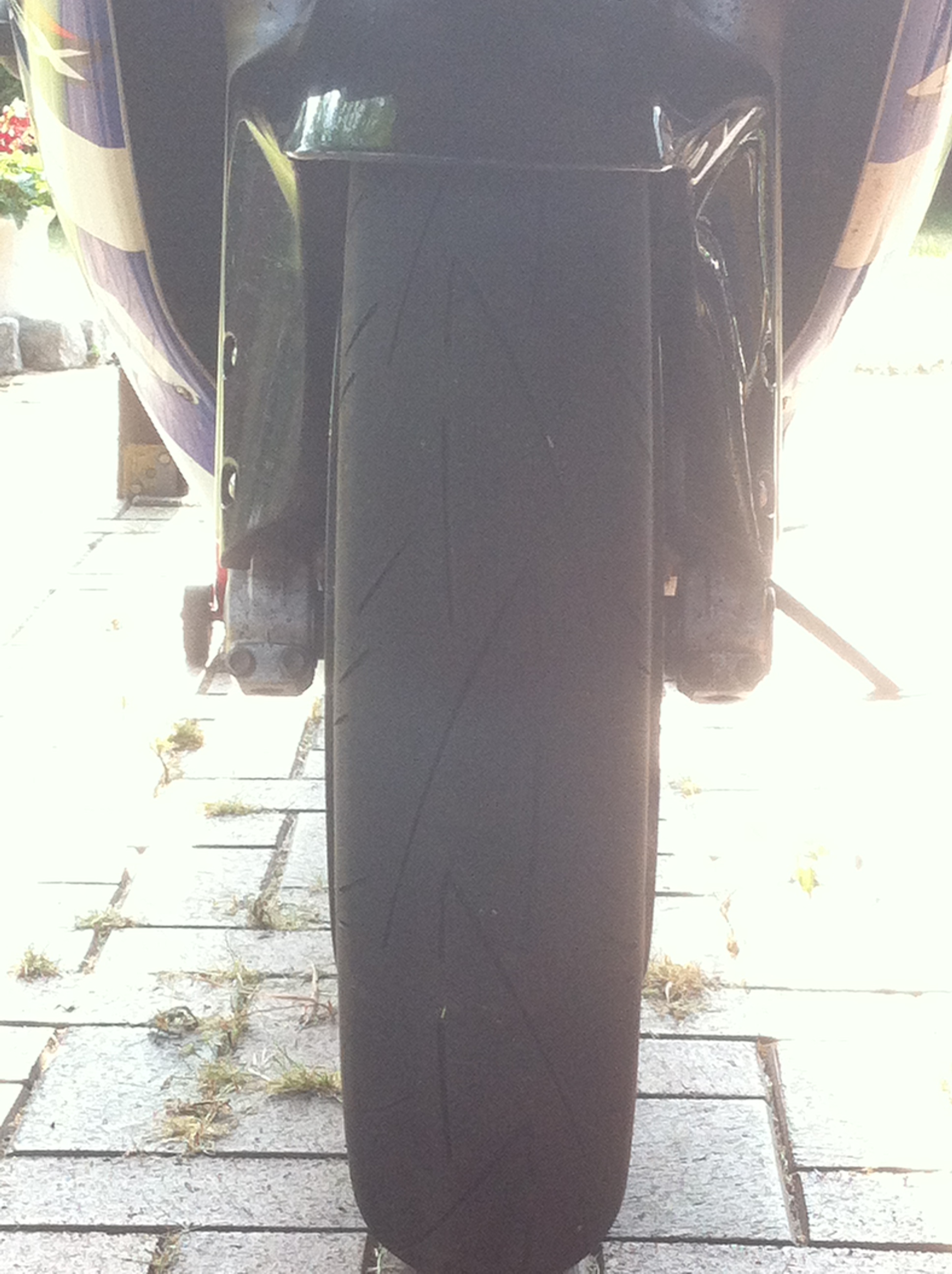

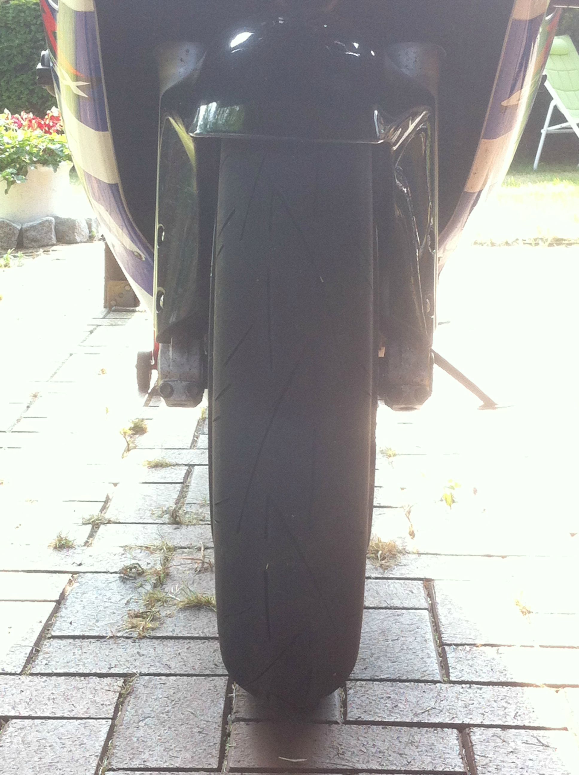

da ist die gabel gerade, aber wie man denk ich erkennen kann, das rad ist schief.

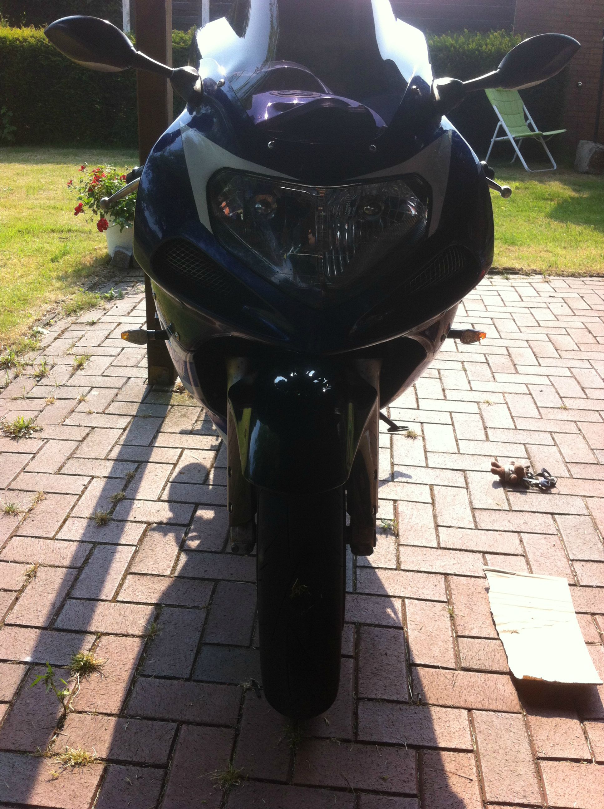

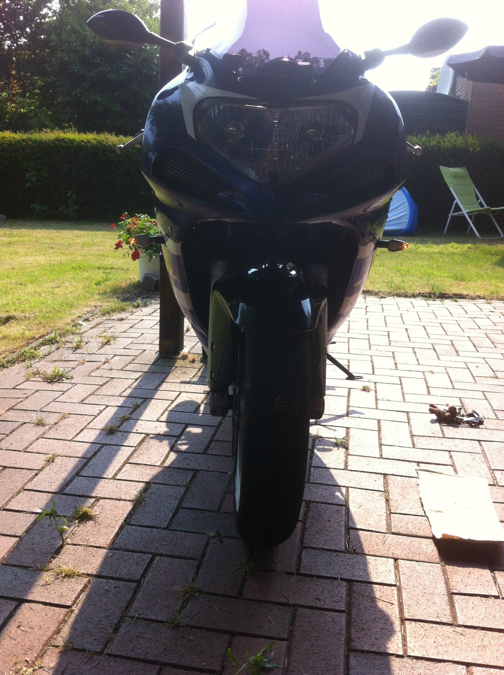

hier ist die gabel schief, aber das rad ist gerade.
es kann sein, dass die verkleidung ein bisschen verzogen ist, aber das ist ja nicht ausschlaggebend, was ich beim fahren merke.
man sieht es auch ganz gut wenn man in das rad reinzoomt. da kann man ja sehen wie es einmal gerade und einmal schief steht.

Auf dem letzten Bild steht das Rad auch schief, aber wenn es wirklich so verzogen ist, dass du es optisch siehst und beim fahren merkst, hilft wohl nur eine neue Gabel. Gerade als nicht Schrauber solltest du davon die Finger lassen, dein Leben hängt da dran.
Bei der Gelegenheit musst oder solltest du dann am besten noch die Felge und die Bremsscheiben prüfen lassen

Könnte es vielleicht auch sein das die Gabel nur Verspannt ist?

Würde es auch erstmal mit entspannen versuchen.

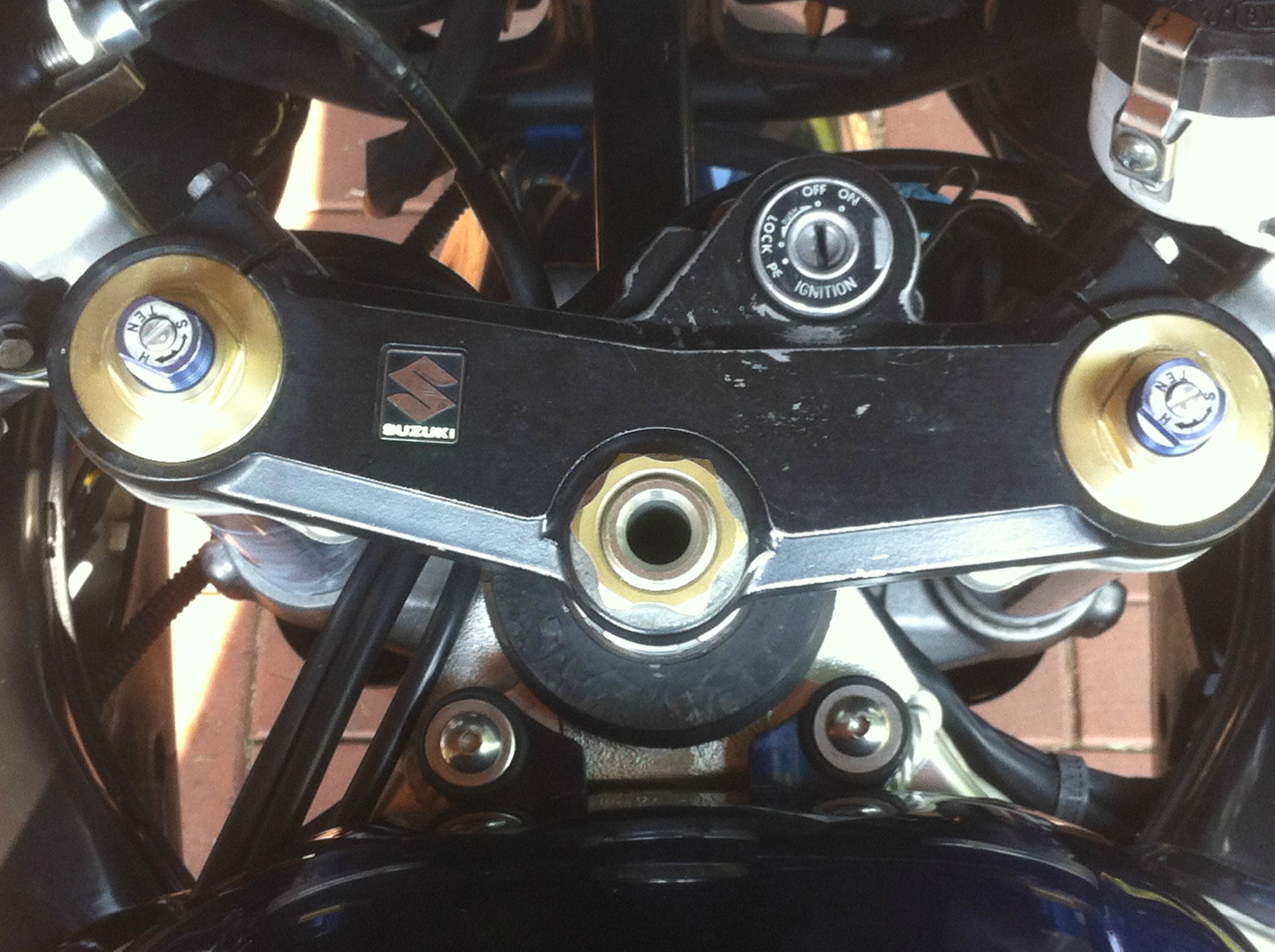

habe das rad nun mittig auf den stein gestellt, denke so sieht man es am besten
gabel entspannen, also einfach die Klemmschrauben lösen, einfedern und wieder festschrauben? :p wisst gar nicht wie dankbar ich euch bin :((

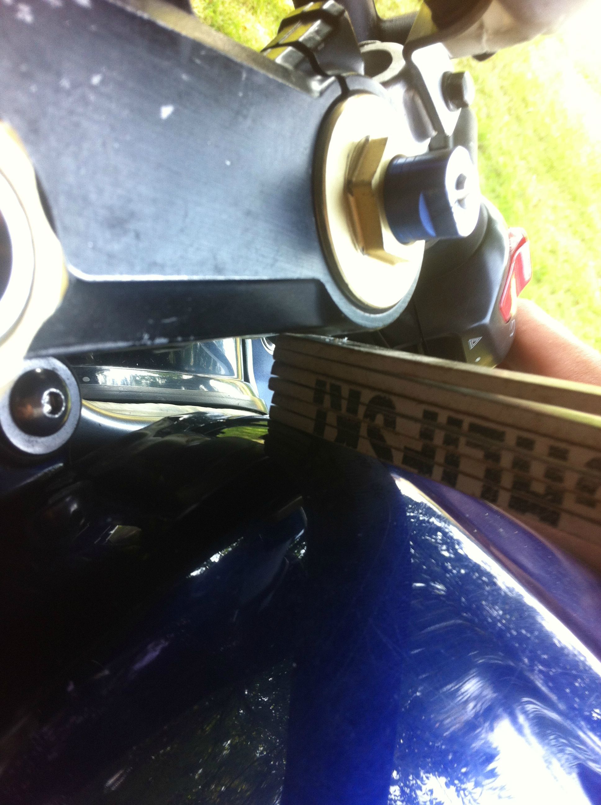

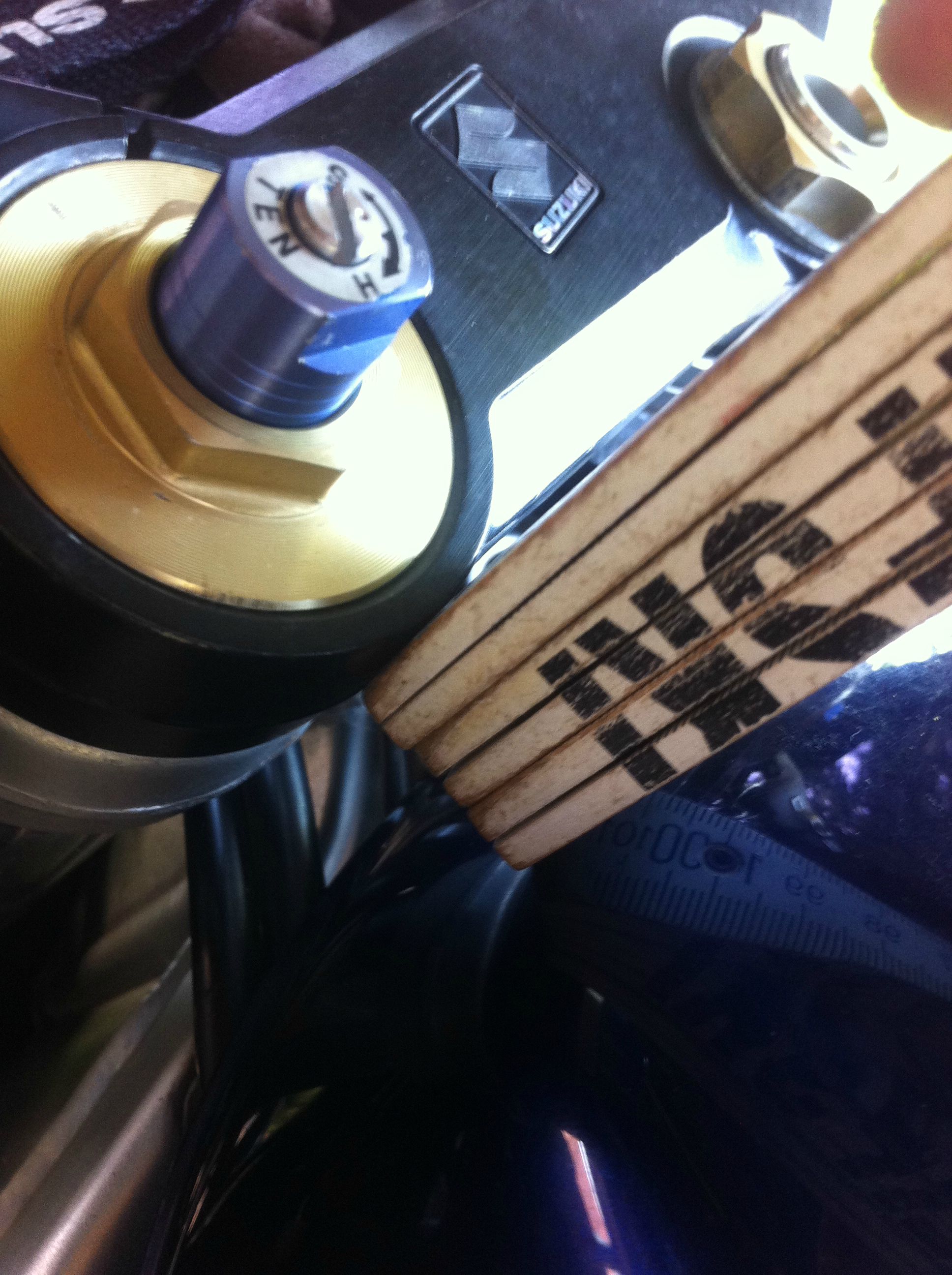

habe es nochmal anschaulich gemacht mit einem zollstock y8yH68U.jpgdp8Kgha.jpg wie man sieht ist es linker viel enger als rechts
sonst noch jemand ein paar ideen? :x

Gabel krum, wenn die jedoch so arg verzogen ist, dass man es von freiem Auge her schon sieht, wird sie ein Fall für die Tonne sein!
Neue Gebrauchte besorgen (aber NUR mit Vermessungsgutachten, sonst hast du wieder schrott).
Die Gabel verzieht sich leider je nach Sturz relativ schnell. Ich hatt glück, mit 180 ein Abflug, Gabel minimalst verzogen, aber noch in der Toleranz.
Bei anderen kippt sie fast nur um, und sie ist im Eimer...

so jungs :D ich hab sie bisschen zwischen die beine genommen, die gabelbrücke ist nun symmetrisch, ein glück :D fährt sich auch wieder ganz gut. das kleinste problem ist jetzt nur noch, da dies wieder gerade steht, sind die lenkergriffe nicht mehr symmetrisch. wenn ich ganz links einlenke krieg ich vllt noch 2 finger schräg rein, ganz nach rechts krieg ich ~3 finger schräg rein. aber ich denke mal das ist noch zu tolerieren.. danke danke erstmal.

Naja, ansichtssache, verzogene gabel ist nicht immer zu tolerieren...
Evtl aber auch nur Lenkerstummel verbogen! Aber zum auf nr sicher zu gehen, vermessen lassen
