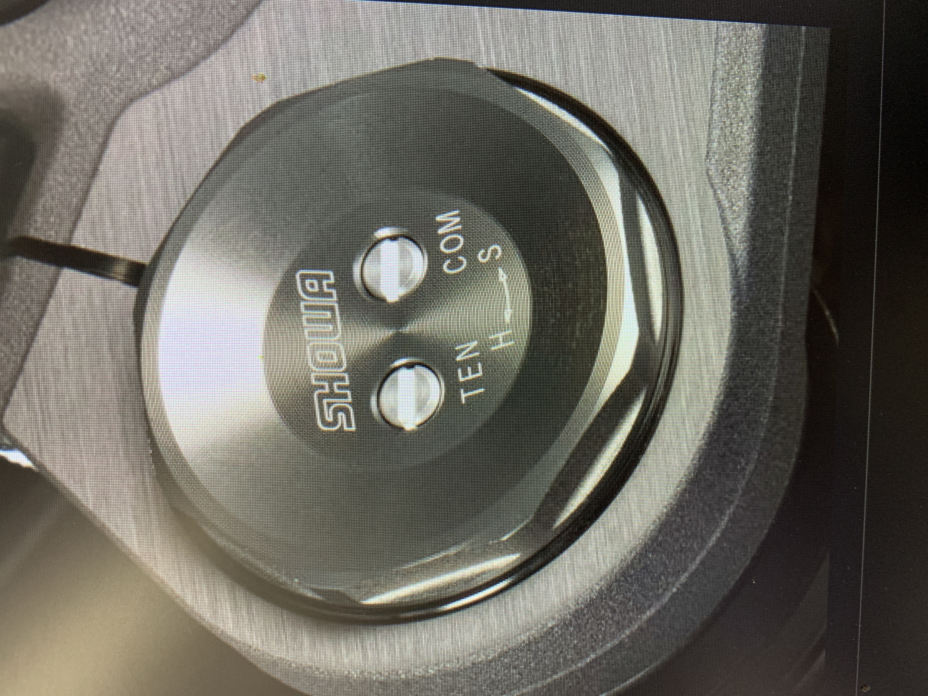

Hat jemand schon SHOWA Gabel 446B1F0B-CFAB-47EC-86CC-6BCEA8C786BC.jpg zerlegt kann mir jemand vielleicht ein paar Tipps geben

Kein Hexenwerk, aber lad dir mal im Netz das Werkstatthandbuch runter

Hallo. Ein Werkstatthandbuch solltest Du Dir zulegen,und bei all der Elektronik in den neuen Bikes eigentlich ein muss.
Du brauchst der englischen Sprache aber auch nicht mächtig sein den die Bilder sagen eigentlich alles.
Kleiner Tipp: löse die obere,nur die obere Gabelbrücke um dann die Verschlussschraube der Gabel zu lösen.so erspart man sich das einspannen in einem Schraubstock etc. . Dann die untere Klemmung lösen ,Gabel raus und gut. Wenn das Altöl ausgelaufen ist,neues einfüllen ca. 200 ml und ordentlich pumpen , so spült man das ganze noch ordentlich durch. Alles wieder raus und final mit frischem Öl aufüllen. Gabelöl - nimm am besten 10 W vollsynthetisch. Ist aber auch nicht so wichtig , auf die Wechselintervalle kommt es an.
Bei der Gelegenheit kauf Dir Gummifett. Staubschutzringe abziehen,das ganze um den Holm dünn auftragen und durch Pumpbewegungen einarbeiten. So lebt die Gabeldichtung auch länger und Du hast kein Losbrechmoment.
