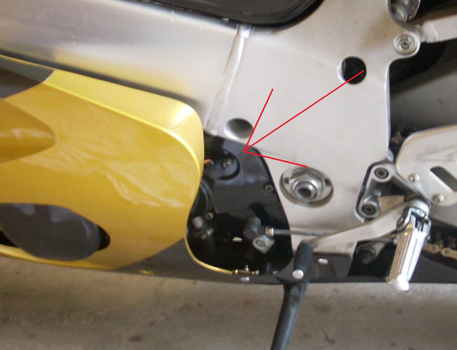

hallo ich wollte mla fragen mir jemand sagen kann wie ich ne ganganzeige bei mir rein baue weil ich nicht erkennen kann ob ich nun ne tachowelle habe oder nicht ich weise darauf hin das ich nciht mega ahung habe von auto's und motorrädern aber es mir am aneignen bin zur neben info:
GSX R 600 srad
Bj.97
viel leicht kann mir ja jemand weiter helfen über die suchfunktion habe ich nix gefunden
danke schonmal für die hilfe

also bei deinem Modell düfte da keine Tachowelle mehr verbaut sein. hab ne 96er 750SRAD und bei mir wird das über nen Reedkontakt abgenommen. kannste auch bei dir nachgucken: wenn an deiner abdeckung vom ritzel n kabel mit nem abnehmer dran ist, hast du ganz sicher keine Tachowelle mehr...
Zur Ganganzeige: ich hab an meiner eine von acumen (http://www.ganganzeige.net/) verbaut. bin durch zufall günstig drangekommen. die wird bei modellen ohne Tachowelle über einen adapter angeschlossen, welcher einfach an die kabel gesteckt wird, welche zum Tacho gehen.[ also quasi eifach hinter den Tacho ;-) ] Die Montage ist echt einfach, allerdings ist es ein bisschen zeitaufwenig an den Stecker der Tachoeinheit zu kommen.
Allzeit gute Fahrt !

hey danke für die hilfe ich werde morgen direkt mla gucken aber jetzt weiss ich wie das aussieht was ich suchen muss XD

ok alles gelöst ich habe auch so ein ding an der stelele gehen zumindest aus nem anggeschraubten teil 3 kabel raus
