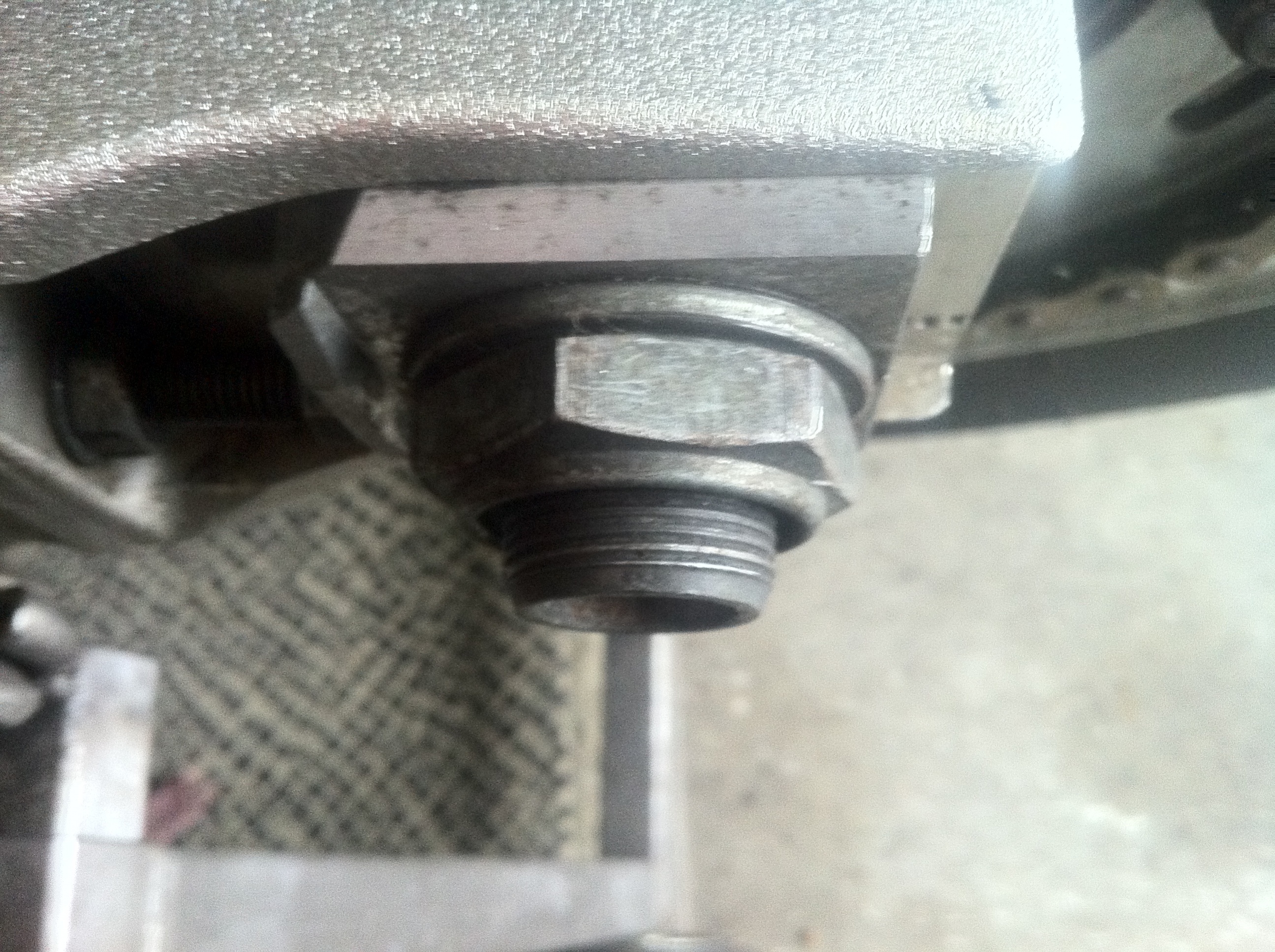

So wie sich das anhört hat der gute Mann wohl vergessen den Distanzring wieder mit einzubauen . Kommt auf die linke seite zwischen Kettenritzel und Schwinge ( glaub ich ;) . und dann wird die Schraube mit 120 Nm oder so angezogen . Kann aber nochmal nachschauen wenn du willst

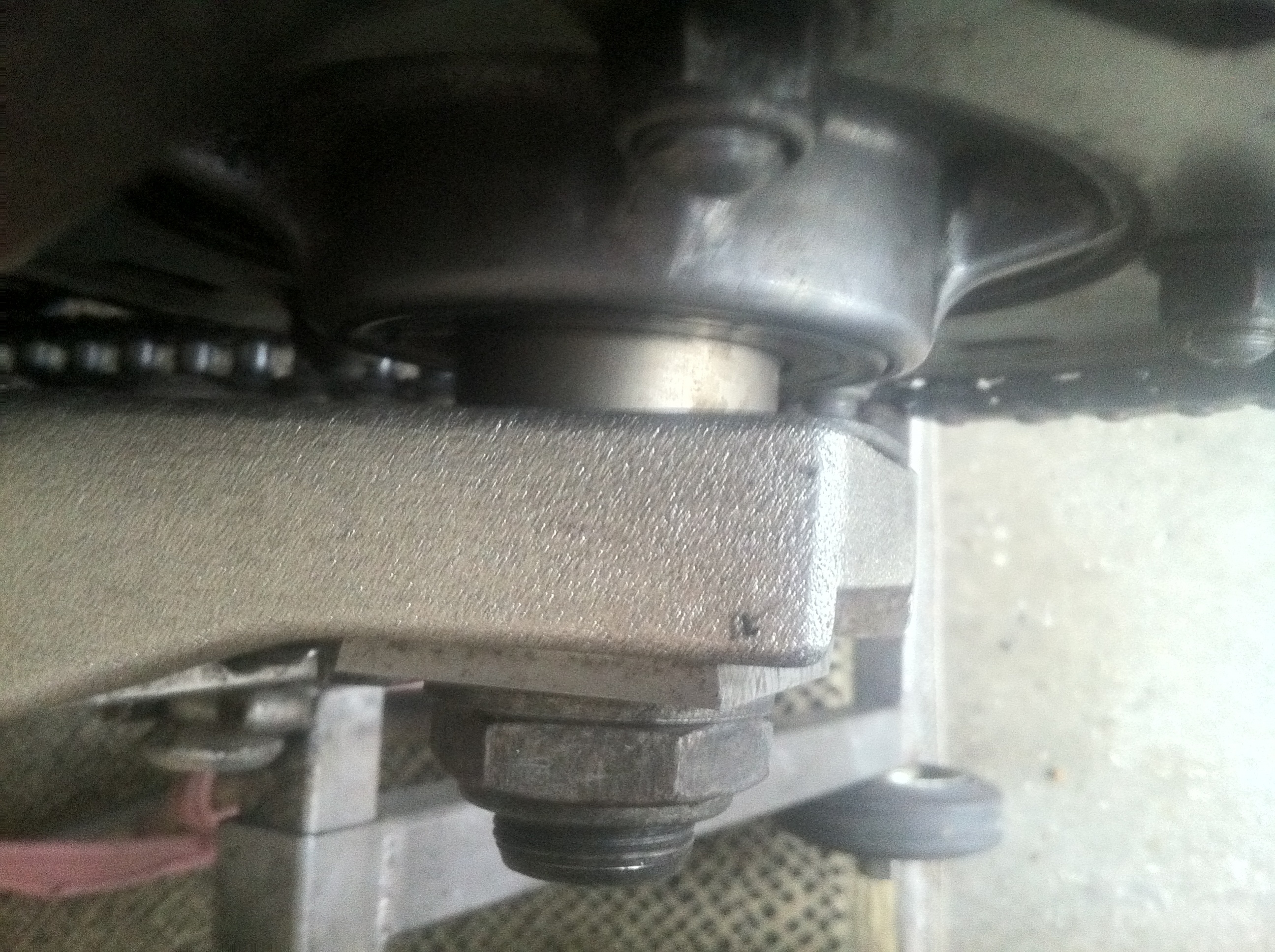

Ich geh dann mal kurz in die garage und mach mal n foto

So ich hoffe das klappt mit den bildern und ich konnte dir helfen

Hallo.Ja 120 NM stimmt für die hinterachsmutter und vorne 100 NM nur zur info.ist auf der rechten seite die staubschutzhülse für das Lager drauf?

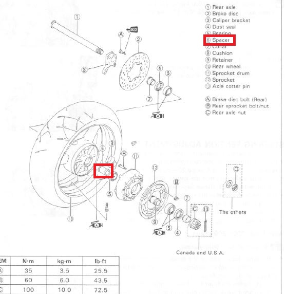

An eurer Stelle würd ich auch mal kontrollieren ob die Distanzhülse zwischen Felge und Kettenradträger auch drin ist.
Wenn das fehlt lässt sich der ganze frums samt Schwinge bis zum erbrechen zusammenziehen und drückt seitlich auf die äußeren Lager.

Unbenannt.JPGauch checken ob die 2. huelse, zwischen kettenrad und felge drin ist!!
oh da war eineer schneller :> ...
