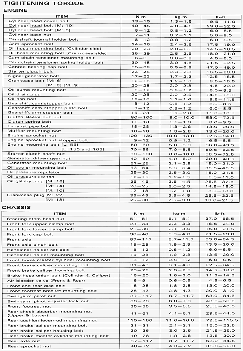

Also im Englischen WHB sind es bei der K8-K9 auch 23 N/m siehe Bild
Der Ölfilter wird mit 20 N/m angegeben.
bohhhh hab mal das WHB von der 93-95 angeschaut und hast recht man man hatten die früher noch extreme Toleranzen zum Teil so 80-100 N/m
Drehmoment GSXR 750 93-95

ja, hab mich beim durchschauen auch gewundert als ich dann so gelesen hatte wieviel Toleranz in der hinterachse ist :D. 30Nm unterschied :D
