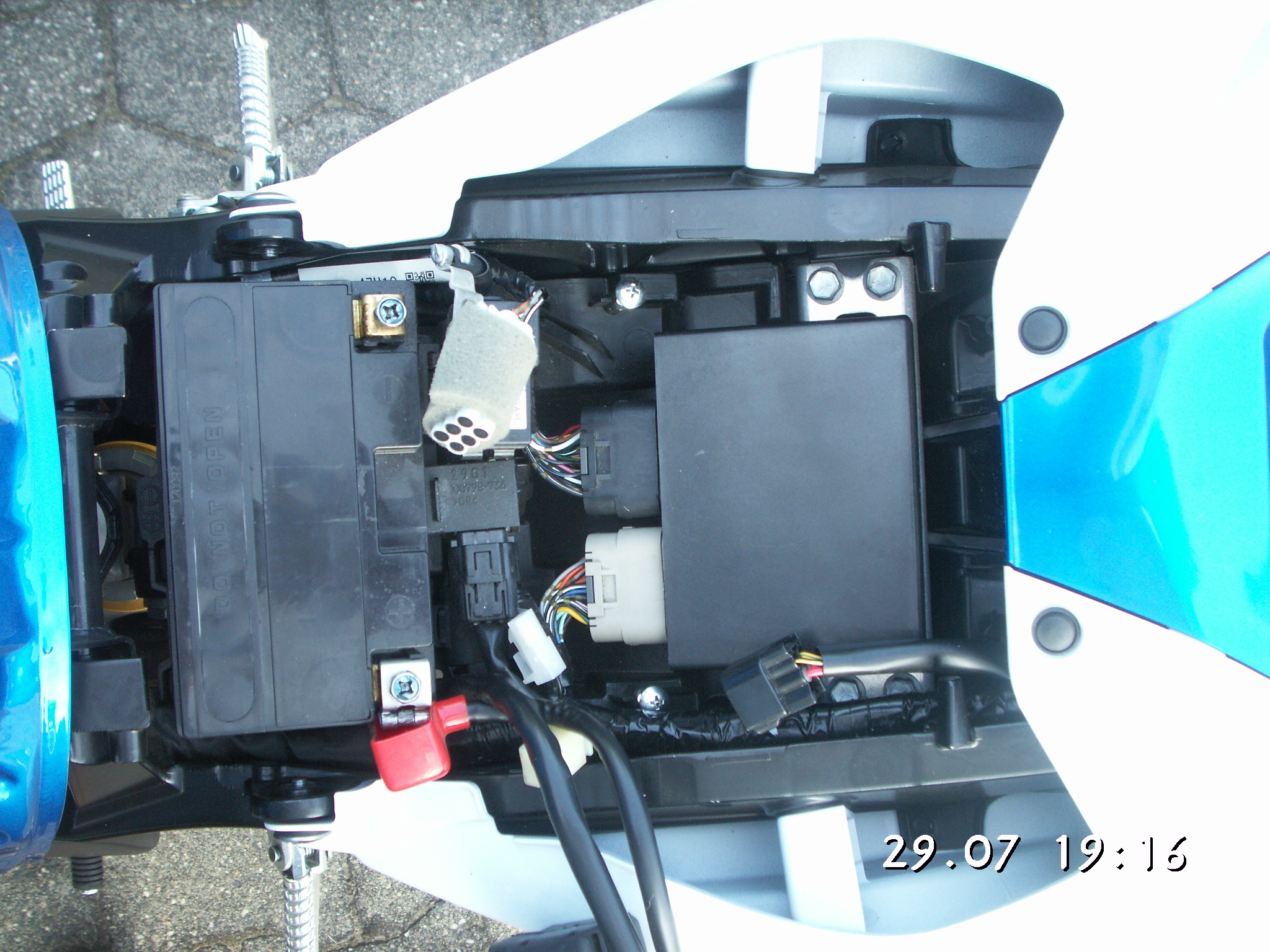

Bei meiner Kilo K9 sitzt die CDI von der Fahrerseite aus gesehen rechts neben der Batterie, bei der K1 weiß ich das nicht, müßte aber auch so inder Gegend sein. Die CDI der K1 sieht so aus:
http://www.ebay.de/itm/SUZUKI-GSXR-...32920-40F00-/161754477842?hash=item25a9517512 (Anzeige)
Ob die CDI bzw. die Impulsgeber (Pick-Ups) arbeiten, kannst du prüfen, indem du in die Masseleitung der Spule eine Prüflampe in Reihe hängst, dann die Zündkerzen entfernst, den 6ter Gang einlegst, die Zündung anschaltest und das Hinterrad drehst. Die Prüflampe sollte dann entsprechend der Radumdrehungsgeschwindigkeit getaktet blinken".
