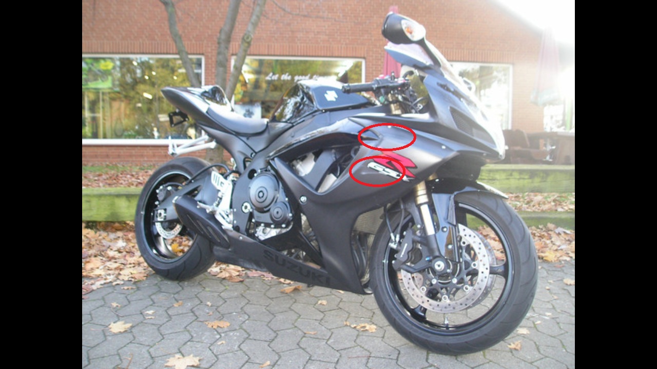

Hallo Zusammen,
ich habe mir für die nächste Saison eine GSX-R 600 K7 zugelegt. Preislich war das ein faires Angebot.
Leider hatte der Vorbesitzer mal eine kurze Bekanntschaft mit einer Leitplanke.
Daher sind einige Schrammen an der rechten Seitenverkleidung vorhanden (Fotos anbei).
Die Frage ist nun wie man das am geschicktesten wieder hinbekommt?
Das neue Verkleidungsteil würde ca. 250€ kosten (ohne Montage).
Wäre folieren eine Option? Gibt ja recht schicke Designs...
Bin dankbar für alle Vorschläge!

Also nur das beschädigte Teil der seitenverkleidung ( die ist nämlich 3 teilig) kostet keine 250 Euro. Bei ebay gibt's die viel billiger, ich hab sie auch schon mit Lack und Aufkleber gesehen. Jedoch ist die vordere Verkleidung auch beschädigt, also oberhalb deiner gekennzeichneten Punkte.
Alternativen:
- billig Verkleidung von China.
- evtl. glasfaser ,spachteln, schleifen, neu lackieren

ich würde einfach beie bay nach einer passenden kompletten seitenverkleidung schauen. man bekommt dort mitlerweile genug teile zum fairen kurs. zum händler brauchst da net gehen denn des is wucher. montage und demontage ist ganz easy dann kannst selber machen.

Ja der RAM air hat auch ne kleine Macke..
Mir würde es aber zunächst reichen das große teil zu wechseln. Mit der 80% Lösung kann ich leben :)
Schau ich mal bei ebay..

Hm ja.. hab mir das gerade auch nochmal genauer angeschaut. Die "günstige" von Ebay sieht schlimmer aus wie meine jetzige...
Stichwort Smart Repair? Ich kenns nur vom Auto... geht sowas auch beim Mopped?
Der RamAir kostet neu auch einiges.. (100€)
http://www.ebay.de/itm/GSXR600-GSXR...pt=Motorrad_Kraftradteile&hash=item5d36a364b4 (Anzeige)
Mit der Macke würde ich dann übergangsweise leben/fahren ;)
Den Kratzer irgendwie fixen und anschließend soetwas drüberkleben??

Also meine Verkleidung hat auch nen kleinen riss.
Die:
http://picture.yatego.com/images/4c...zuki-gsxr-600-750-k6-k7-seitenverkleidung.jpg
Ich fix die zur zeit auch. Ich warte nurnoch auf den Lack.
1. von hinten mit Glasfaser Matten stabilisieren
2. Riss glatt
3. abgeschliffenes Material mit Spachtelmasse aufgefüllt
4. eben Schleifen
5. Füllen
6. Farbe lackieren
7. Klarlack
8. hoffen das es gut geschliffen wurde :)
9. fertig
