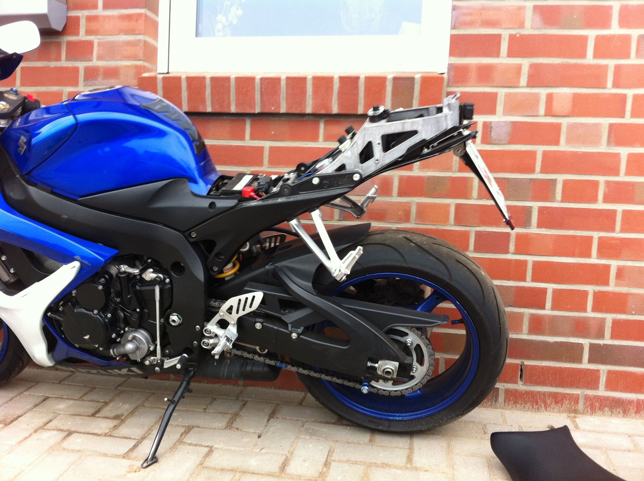

So, ich habs hinbekommen ... der Teufel steckte mal wieder im Detail...
Hab wie gesagt die Sitzbank abgeschraubt und den Fehler ausgelesen. (Das geht ja wirklich sehr einfach ... Danke für die Anleitung)
Dann hat er mir immer Fehler C46 angezeigt ... Drosselklappe? Aber deswegen springt sie doch trotzdem an ...
Also, das Heck zerlegt, um an den Umkippsensor ranzukommen ... diesen abgezogen ... zeigt sie C46 und C23 an ... komisch ...

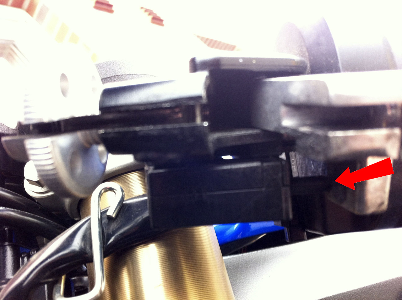

Naja, ich war schon kurz vorm Handtuch werfen und wollte grad hier den groeßn Hilferuf posten ... da hab ich nochmal alle Armaturen am Lenker geprüft ... alle i.O.
Dabei fiel mir der kleine Kupplungsschalter unterhalb des Kupplungshebels auf ...
Also kurzerhand Kupplungshebel demontiert ... und siehe da sie springt an ...
Resultat:
Der Kupplungshebel hatte sich ganz leicht verbogen, bevor ein teil davon abbrach. Dadurch konnte der Kupplungsschalter nicht voll ausfedern (vermutlich fehlten 0,5 - 1 mm) und hat die Zündung nicht freigegeben.
