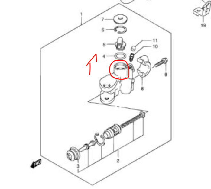

Gibt es zwei unterschiedliche Bremspumpen?

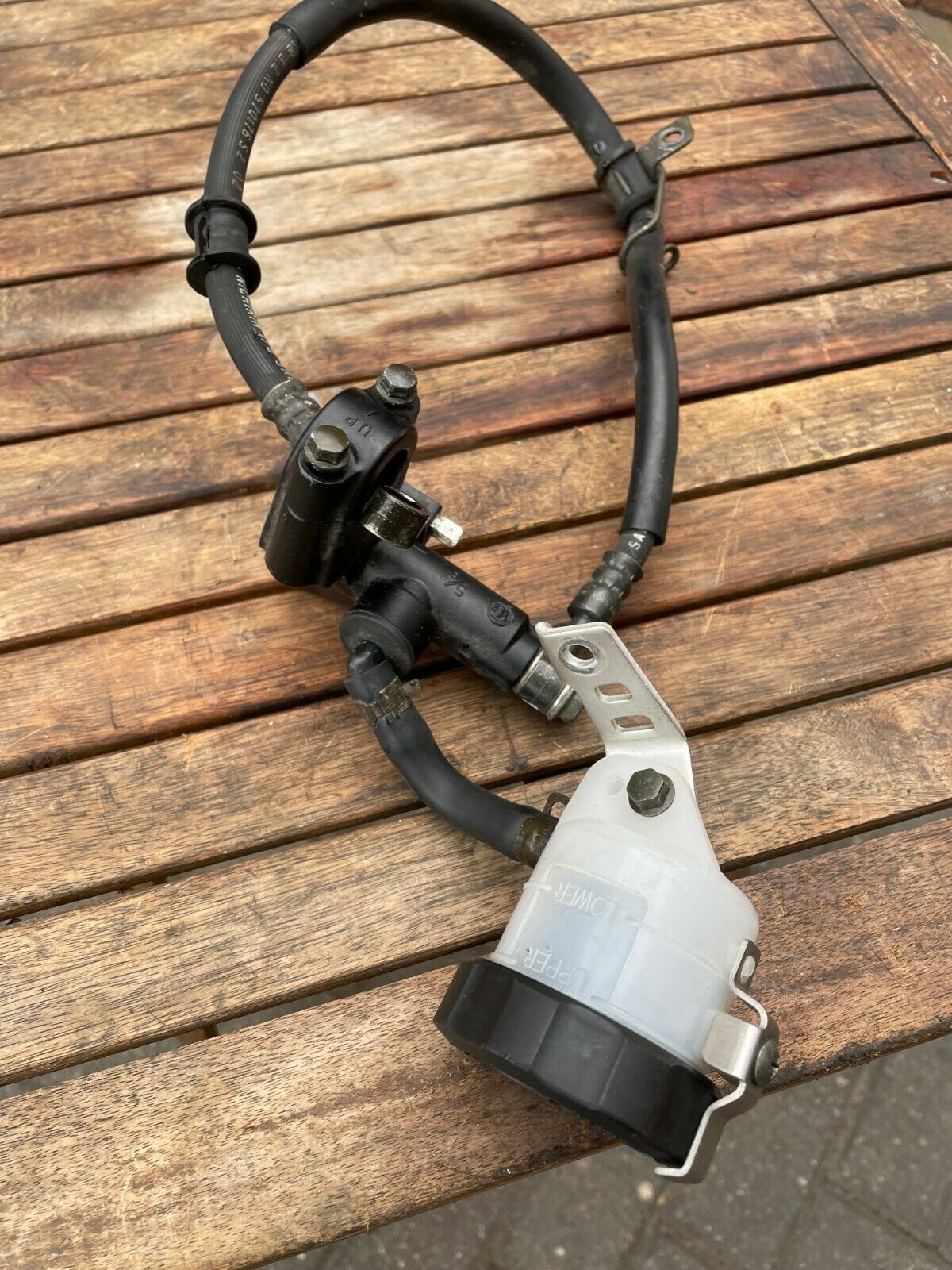

Ich habe folgende Bremspumpe verbaut, bei welcher der Anschluss für den Bremsflüssigkeitsbehälter nach oben zeigt

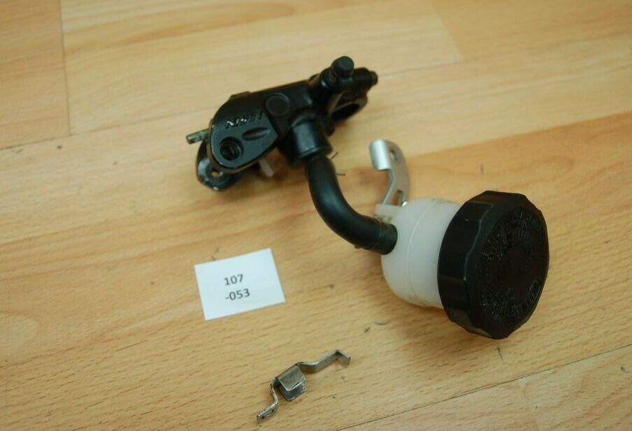

Ich denke jedoch, dass das Lenkerkit für folgende Bremspumpe ausgelegt ist, bei welcher der Anschluss zur linken Seite zeigt
In den Rechnungen konnte ich nachvollziehen, dass auch bei meiner Maschine 2014 die Bremspumpe im Rahmen der Rückrufaktion getauscht wurde. Kann es sein, dass die damals getauschten Bremspumpen den Anschluss abweichend oben haben?
Gerne würde ich einfach die Bremspumpe auf den seitlichen Anschluss tauschen, um das Lenkerkit wie vorgesehen zu verbauen. Natürlich möchte ich mir jedoch keine "Gefahrenquelle" einbauen.
Gibt es alternativ eine zugelassene Bremspumpe mit seitlichem Anschluss an welche die Originalhebel passen?

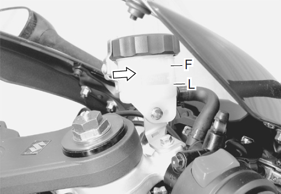

@ Schwingspule: Genau, in meinem Werkstatthandbuch auch. Im Suzuki Teilekatalog ist jedoch die andere Pumpe (mit den Anschluss oben) abgebildet. Daher meine Vermutung, dass ursprünglich die Pumpe wie im Werkstatthandbuch verbaut war und im Rahmen des Rückrufs gegen die andere Pumpe getauscht wurde.
Könnte ihr bei Gelegenheit mal bei euren Maschinen schauen und mir berichten, ob ihr den Anschluss seitlich oder oben habt.
Mir wäre das prinzipiell völlig egal, wenn ich den Platz oben hätte und sonst - durch den LSL Lenkerumbau - nicht an der Kanzel anstoßen würde. :)

Habe inzwischen 4 Pumpen auf der Rückrufaktion bekommen. Baulich sind die alle gleich

Die alte Pumpe ist mit seitlichem Anschluss gewesen.
Also hat sich der Anschluss geändert, ja.

Der Anschluß vom Behälter zur Pumpe war ab K4 meine ich immer seitlich. Davor war es oben. Suzuki bzw. Nissin hat nur die Behandlung der Kolben verändert. Die Bauart blieb (angeblich) immer gleich. Bis dato konnten die Pumpen auch immer 1zu1 getauscht werden.
