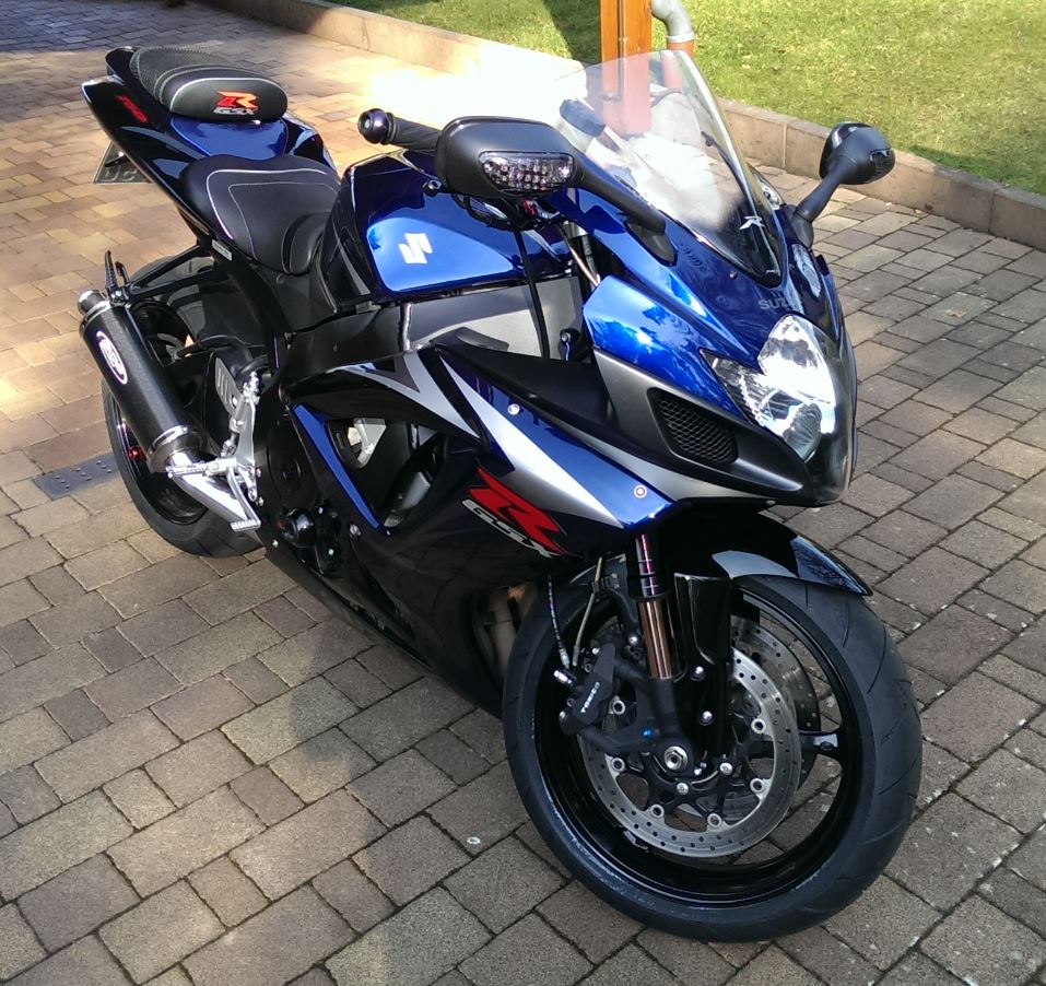

Ich hab mal ein Bild meiner kleinen gemacht. Jetzt ist sie fast fertig.
