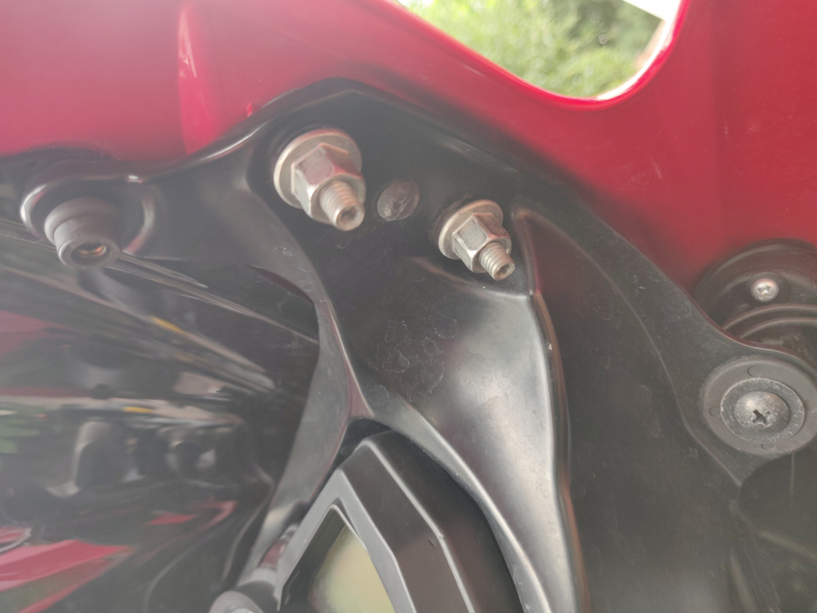

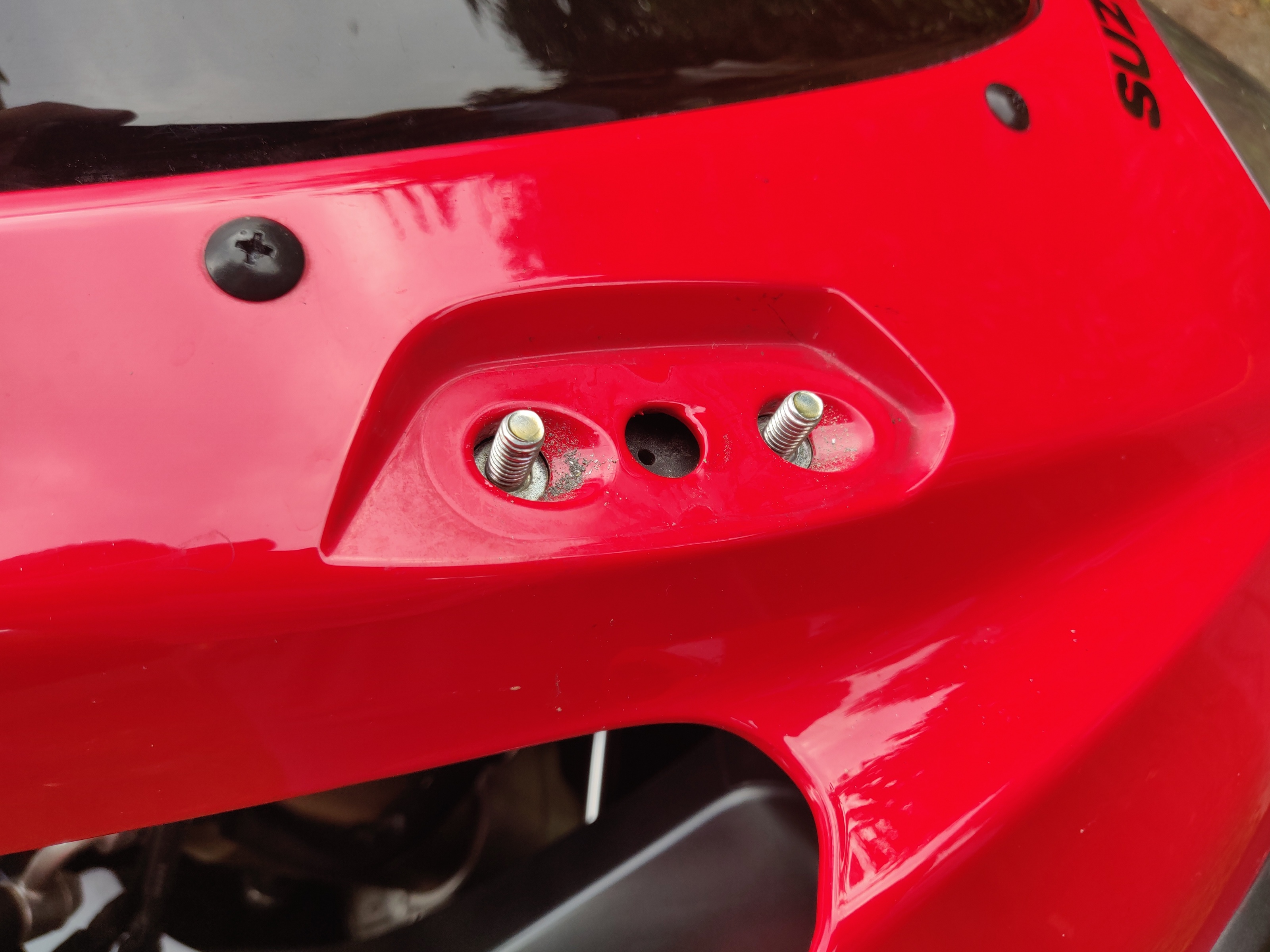

Hallo Leute,
ich habe schon nach einem derartigen Problem gesucht, aber leider nichts gefunden.
Ich wollte heute meine Spiegel abbauen, dass hat soweit auch gut geklappt. Aber ich kriege die Schrauben nicht ab. In den Videos die ich gesehen habe, gehen die meist ganz einfach ab. Bei mir sind die aber von beiden Seiten an der Verkleidung befestigt. Habe schon probiert die Mutter mit einem Maulschlüssel festzuhalten und die Schraube mit einem Inbus rauszudrehen. Leider ohne Erfolg.
Habt ihr eine Lösung für das Problem? Bin für jede Hilfe dankbar!
Beste Grüße Timo

Sind das Originalspiegel? Schick mal Bilder.
Wenn es die Originalen sind, dann sind nur die Muttern (sozusagen unten) zu lösen. Vorher noch die Verkleidungsschrauben aus Plastik vom Windshield vorsichtig rausdrehen. Sonst bekommst du die Kabel nicht ausgefädelt.....

Sollten Originalspiegel sein. Ich habe schon probiert die Mutter abzudrehen, dabei habe ich aber schon den Innensechskant rund gedreht. Deshalb war/bin ich mir unsicher ob die Muttern abgehen sollen.

Muttern abdrehen und gut ist. Wie zur Hölle hast du denn die Spiegel abbekommen? Normal sind diese Schrauben eingeklebt. Die drehtst du nicht so einfach aus den Spiegeln raus

Normal gehen die Muttern gut raus.

War bei mir genauso. Hab auch den Gewindestift aus dem Spiegel gedreht als ich richtig Kraft aufgewendet habe

ab ist ab. soviel zu den Spiegeln.
von unten gesehen sind das Hutmuttern. Also versuch mal - mit dem Inbus nur Gegenzuhalten - und die Muttern ganz normal abzuschrauben (Ringschlüssel / Ratsche). Normalerweise drehst du Hutmuttern mit der Umschaltknarre runter. Ist ne Sache von einer Minute....

Sprüh mal mit WD 40 oder ähnlichem drauf, warte kurz und löse es dann falls es schwer geht. Ohne das wäre es bei mir gar nicht gegangen

für solche Fälle kann ich das "blaue Wunder" nur wärmstens empfehlen: Das ist ein Schraubenlöserspray der Extraklasse. Ich habe den als Tipp aus einem Schrauberforum bekommen und war echt überrascht. Damit habe ich beim Pkw Schrauben am Auspuff sauber lose bekommen, die sonst immer abgerissen sind. Echt zu empfehlen!
