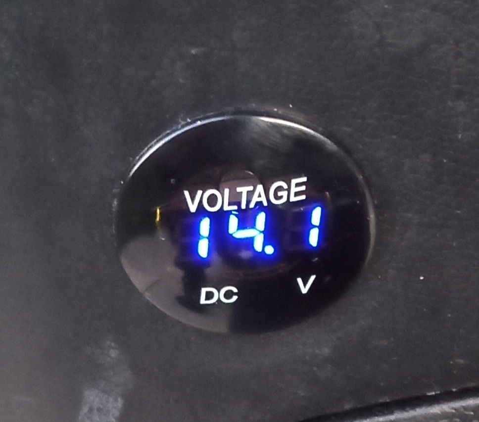

Ist immer gut, eine Spannungsanzeige am Möppel zu integrieren. Da weiß man über den Zustand der Ladespannung und Batterie sofort Bescheid.👍
