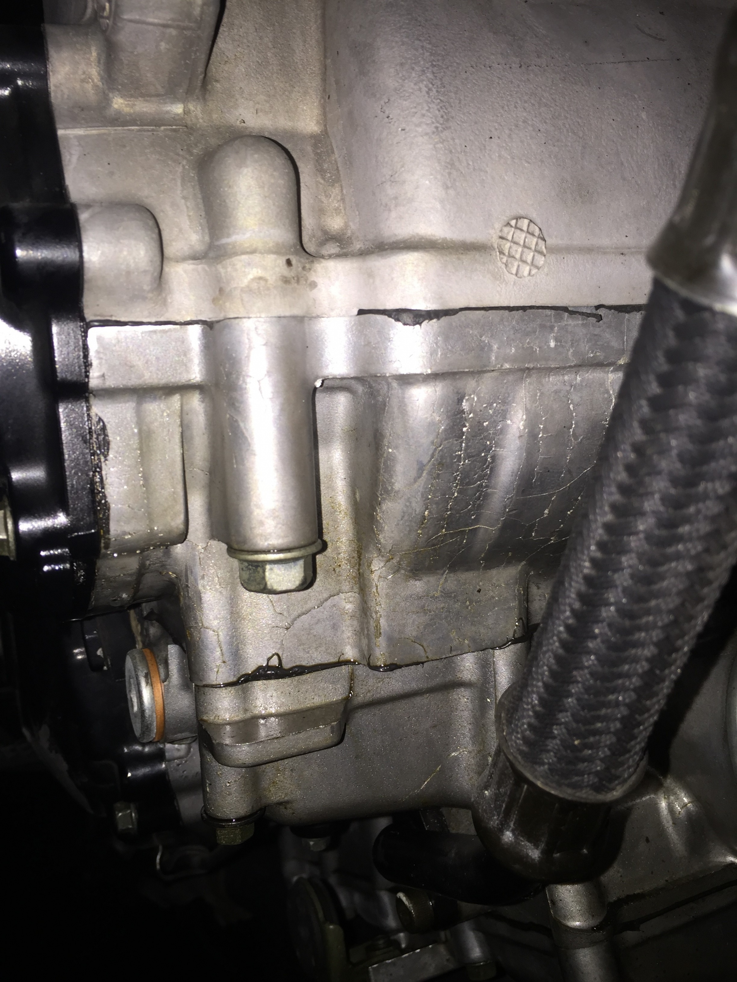

Hallo Freunde,
ich hatte vor ca. einem Monat einen Crash am Salzburgring, wo ich einen Highsider schlug und das Bike einseitig voll einschlug. Zum Glück nicht überschlug, so hatte ich anfangs Hoffnung, dass der Schaden nicht allzu groß ist, einen leichten Ölfilm konnte ich am Motorblock jedoch gleich erkennen. Ich persönlich hatte zum Glück nur Prellungen an Wirbelsäule und beiden Beinen.
Nun zu meiner Frage: Ich habe jetzt Haarrisse am Motorblock im Bereich des Kurbelwellendeckels entdeckt. Ich habe den Motorblock komplett entfettet, das Bike gestartet und auf die 105°C erhitzt um zu sehen ob es voll leckt. Eine Leckage war nicht ersichtlich, jedoch kann und möchte ich keine Probefahrt machen, da unter Last die Risse ärger werden könnten und ich kein Öl am Hinterreifen brauche.
Deshalb würde ich gerne von euch wissen, was ich am besten machen sollte!? Das Bike im Kompletten als Unfallbike verkaufen oder zerlegen und in Inzelteilen verkaufen? Oder doch den Teil des Motorblocks besorgen und reparieren versuchen?
Meine Expertise hält sich in Grenzen - was ich bisher machte sind Sachen wie Kette tauschen, Ventile einstellen und Service natürlich...
Im Anhang seht ihr Bilder der Risse!
Besten Dank für euer Feedback bzw. Hilfe!
LG Dom

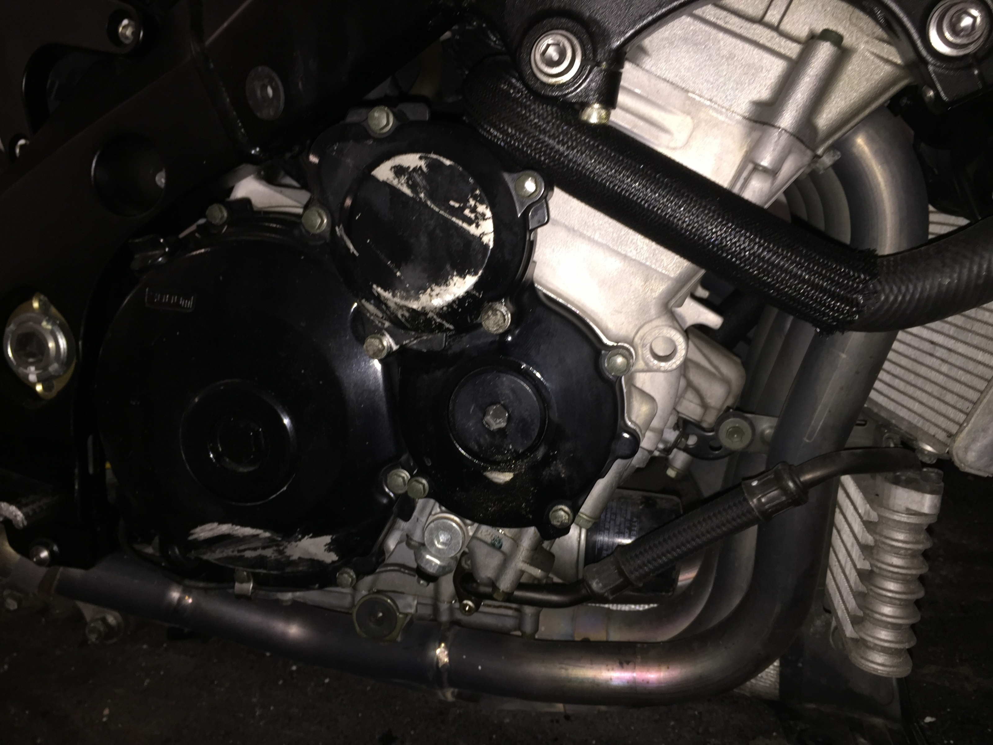

Der Rest vom Bike ist nicht Schlimm, Rahmen, Gabel usw. ist alles ok.
Nur auf der rechten Seite ist die Verkleidung defekt und die Deckel abgeschürft.

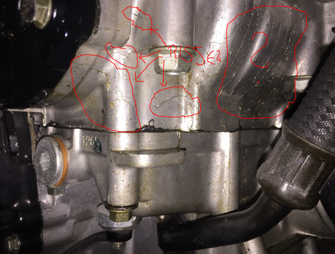

hast du tatsächlich Haarrisse gefunden die man auf deinen Bildern erkennen kann? Das einzige was ich sehe sind Brandrisse vom Gießwerkzeug. Falls du bei diesen Angst hast dass sie zu undichtigkeit führen kann ich dich beruhigen. Evtl. kannst du diese Risse auf deinen Bildern mal markieren damit wir auch tatsächlich von den gleichen Reden. Die erhabenen "Brandrisse" sind Verschleißerscheinungen des Gießwerkzeugs und erkennst du daran dass sie erhaben am Bauteil sind (wie ein kleiner Grat). Diese beeinträchtigen in der Regel die Funktion des Bauteils nicht.

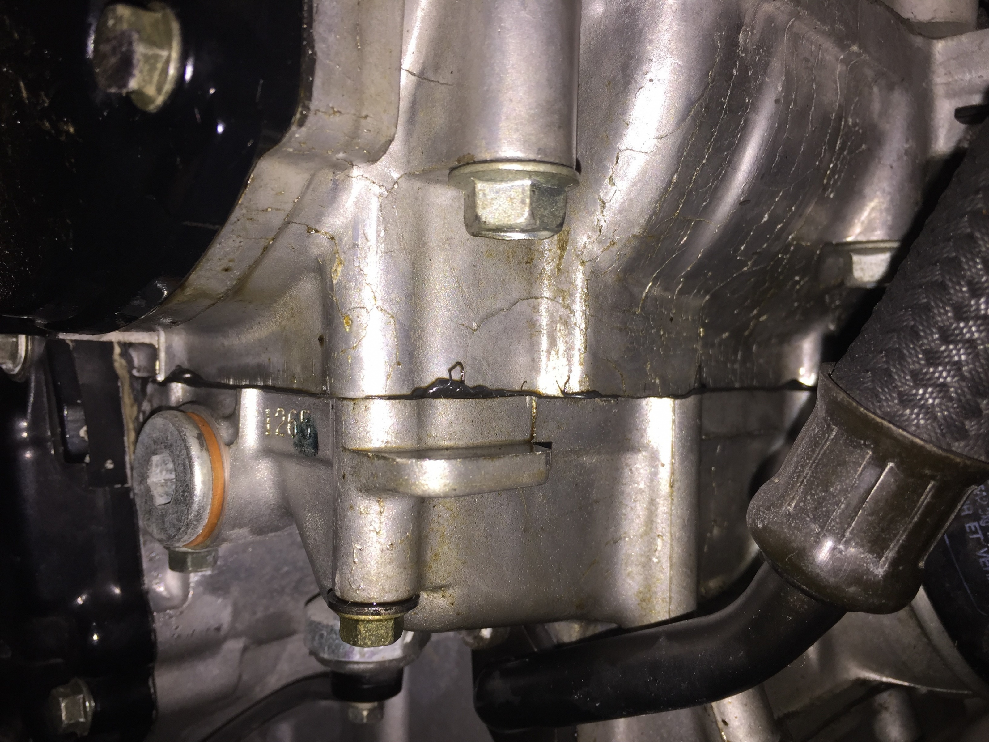

Danke Toast für deine Rückmeldung.
Hier die Risse welche mir unüblich erscheinen (habe nicht alle markiert):
Wie gesagt habe ich alles entfettet, jedoch kein Leck feststellen können, das war vor 2 Wochen.
Jetzt nach meinem Urlaub hab ich sie noch einmal aangesehen und festgestellt, da dieser Bereich wieder etwas ölig ist..

Risse kann man prüfen lassen, z.B. Mit Eindringverfahren oder Ultraschall. Das erste kannste selber durchführen das zweite wird etwas teurer.
Ich bin immer für die Variante, dass man seine eigene Maschine wieder fit macht. Natürlich sollte das Verhältnis von Kosten und Aufwand zu einer neuen Gebrauchten stimmen! Aber am Ende weißt du was drin ist.

sieht für mich auch nach Brandrissen vom gießen aus.
Aber auf Bilder ist das immer schwer zu sagen. Mein Tip wäre, hol dir einen Fachmann aus deiner Ecke der mal drüber schaut.

Hab eben bei mir mal geschaut, sieht so änlich aus.
Das kommt vom gießen.
Also keine Angst, Moped wieder zusammenbauen und Spass haben.

Was ich persönlich amüsant finde, wenn jemand sagt: bau sie wieder zusammen und gut ist. Du hast dir die Risse vor Ort nicht angeschaut und auch sonst ist nichts bekannt: waren die Risse vorher auch schon vorhanden? Tritt unter Volllast Flüssigkeit aus? Woher stammt das Öl am Motordeckel?
Eine Ferndiagnose mit solch einer Aussage ist fahrlässig!
