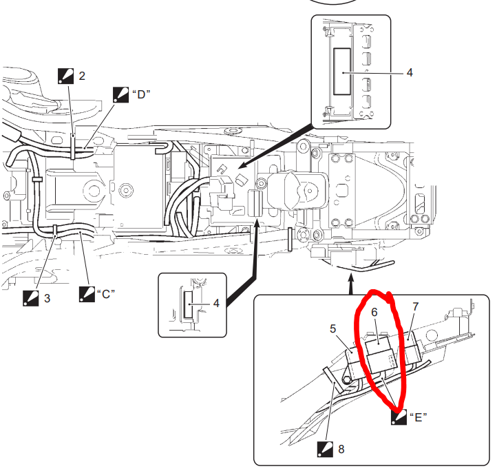

Unterm Sitz finde ich kein relais
Versuch mal vorne rechts unter der Verkleidung

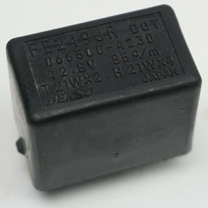

So sieht es aus und da ist es.
30,3 KB
30,2 KB
91,2 KB
Na dann lag ich ja mit dem Heck gar nicht so schlecht. Nur halt nicht bei der Batterie.

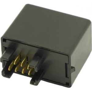

Zur Info ab L7 wenn ich mich nicht irre, gibt es keine Blinker Relais mehr, das wird alles über die Tachoeinheit gesteuert.
Das heißt wenn die blinkfrequenz nicht passt müssen Wiederstände rein.
