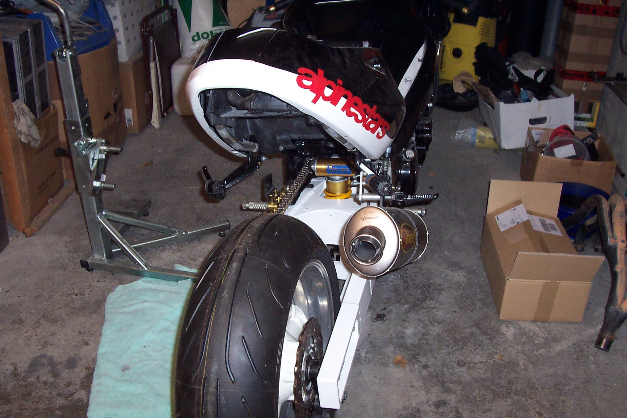

Diskutiere Gsxr 1000 srad im Galerie Forum im Bereich Allgemein; So Leute, hier mal ein paar Bilder vom derzeitigen Zustand meines Bikes:. Jetzt heißt es irgendwie das NS noch ins Heck zu bekommen.

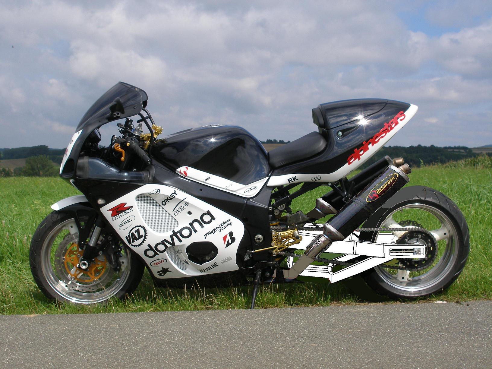

Da es aber nichts alltägliches ist find ich das sowieso gut, allerdings wirkt die Schwinge zu massiv der Unterzug hätte da filigraner geraten können.;)

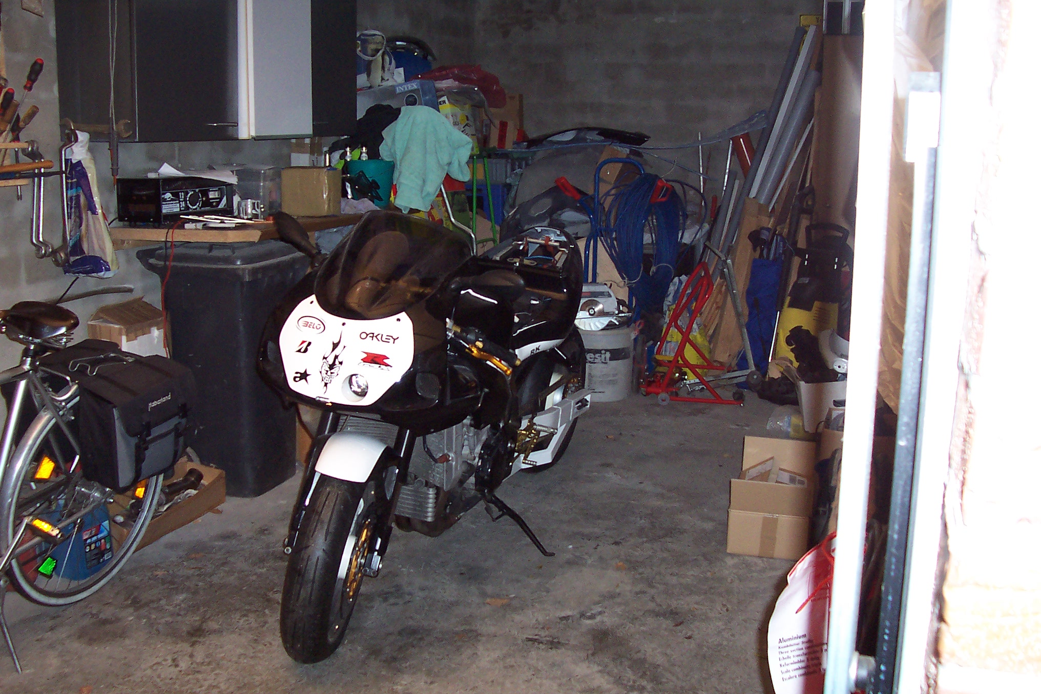

Wenn die Verkleidung komplett ist bitte ncoh ein paar Bilder^^
bisher kann ich es mir garnet vorstellen.

Also es war mal eine srad. Dann habe ich mir einen K2 Rahmen besorgt,Motor von einer Kilo K3 und die ganze Elektrik und alles zusammengebaut. Als Federbein verwende ich einOehlins mit 140N/mm. 150mm Verlängerung bin ich schon 2010 gefahren. Jetzt sind es 150mm bis 300mm,wobei es bei 300mm derzeit eingestellt ist. Der komplette umbau ist auf meiner HP aufgelistet www.gsxr-1000-srad.npage.de (war ein "p" aber trotzdem Danke für den Tipp.
Fazit: natürlich ist es keine 1000er srad, auch wenn ich die halteplatten für den Motor und den srad Rahmen zu Hause habe, es sollte halt legal sein!

die kantige schwinge passt meiner meinung nicht zum gesamtbild...

Ja, habe halt alte Bilder genommen und mit Paint und PPP versucht die Schwinge vorher zu konstruieren (zu faken), bevor ich sie in Auftrag gab. Sie wurde zumindest nach meinen Vorstellungen umgesetzt.Jetzt ist das Bike ja auch tiefer gelegt, daher sieht es nun etwas anders aus.
Auch die VVK habe ich nun etwas optimiert und das Heck wird auch noch modifiziert.
Hätte lieber auch einen runden Bogenunterzug haben wollen, das kann die Fa. aber nicht und deshalb habe ich mich dann für den Kantigen Bogenunterzug entschieden. Das Profil 50mm x 20mm wollte ich ebenfalls haben.
Alles andere filigrane Zeugs passt m.M. nach nicht an die Dicke Berta ;-). Geschmackssache halt!
Die alte schwarze Schwinge (+150mm) habe ich auch so in Auftrag gegeben, das Problem war allerdings das der Unterzug zu weit nach Unten ragte (Außen), da hatte ich immer ein mulmiges Gefühl bei Kurvenfahrten, deshalb das Redesign.
Und der Oberzug war zu nah an den Heckunterstreben, da konnte ich sie nicht tiefer legen. Deshalb ist er ganz rausgeflogen.
Gruß Andre

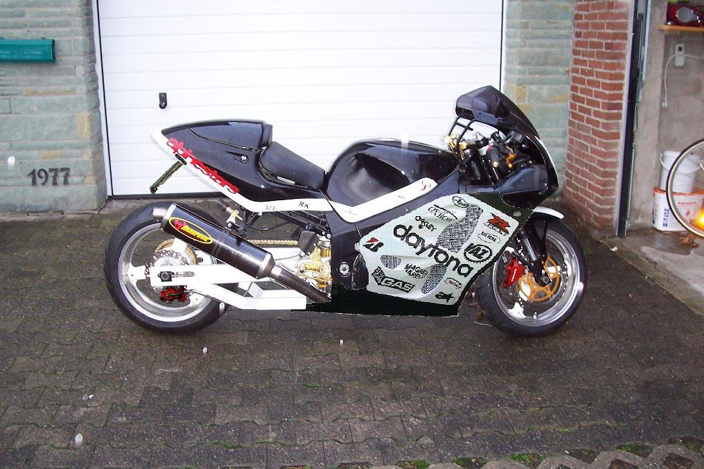

Anbei ein gefaktes Bild, wo ich die Verkleidung mit Paint und PPP komplettiert habe.
Wie schon gesagt werde Ende Februar mich mit dem Heck beschäftigen (Blinker/Kennzeichenträger) und die VVK wird "gefeintuned" (scheiß denglisch) überarbeitet.
Was meint Ihr zu den roten Bremssätteln (bisher sind sie Schwarz)?
Wäre halt ein zusätzlicher farblicher Akzent.
Hinten rot gefällt mir ganz gut, vorne könnte mann auch in Weiß gestallten.
Gruß Andre

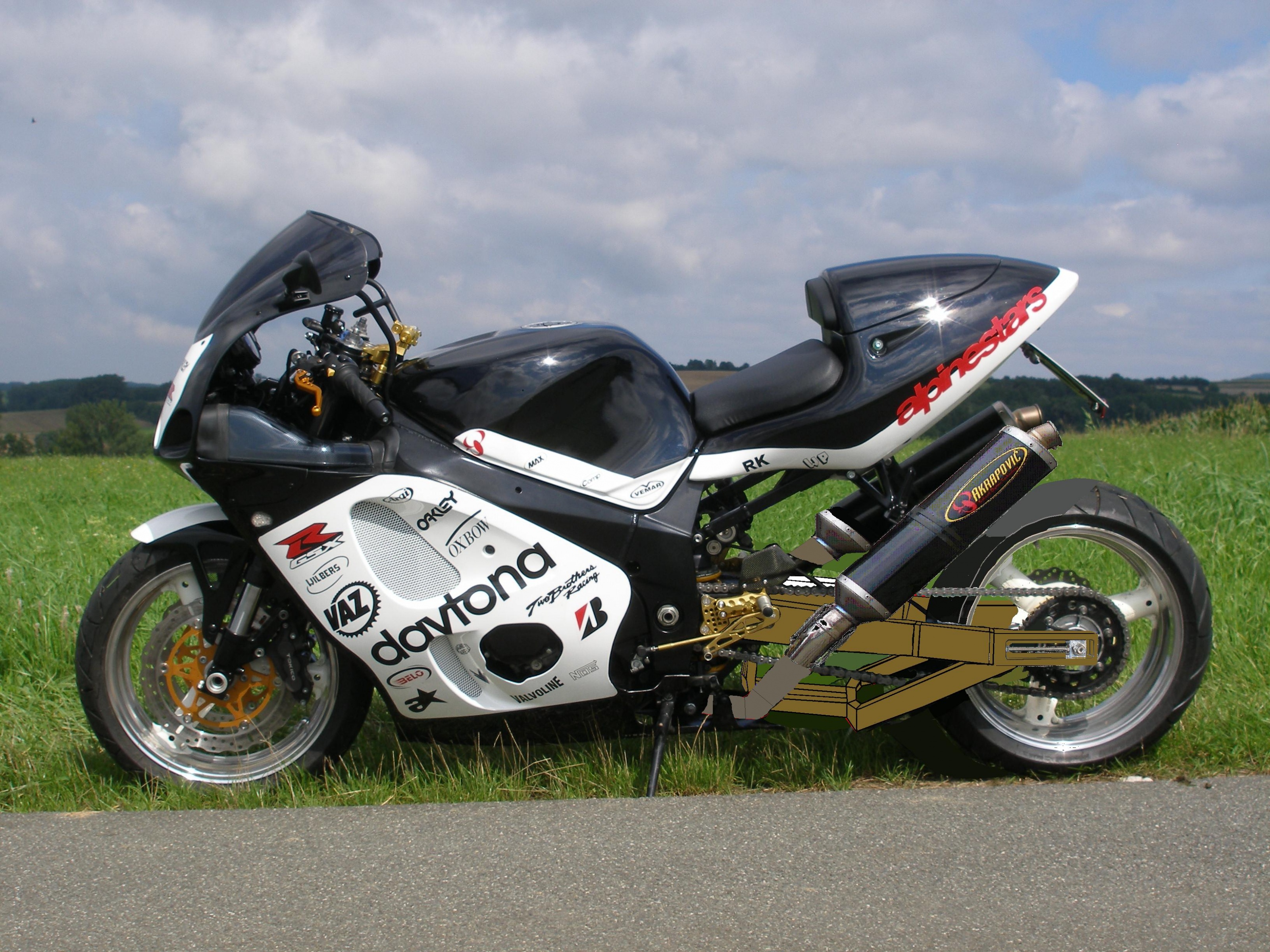

Und zur Farbe der Schwinge kann ich auch nur meine Meinung sagen. Habe mit der "Cartoon"-Schwinge natürlich ein wenig herumexperimentiert (sogar mit Doppelrohrauspuffanlage) und die schwarze Schwinge fand ich einfach nur langweilig. Aber wer weiß, vielleicht ändert sich ja meine Meinung in ein paar Jahren wieder. Vor 3 bis 4 Jahren stand ich voll auf poliert.
Anbei ein paar farblich unterschiedliche Ausführungen der Schwinge. Das Ergebnis meiner Entscheidung sehr Ihr ja
Gruß Andre
