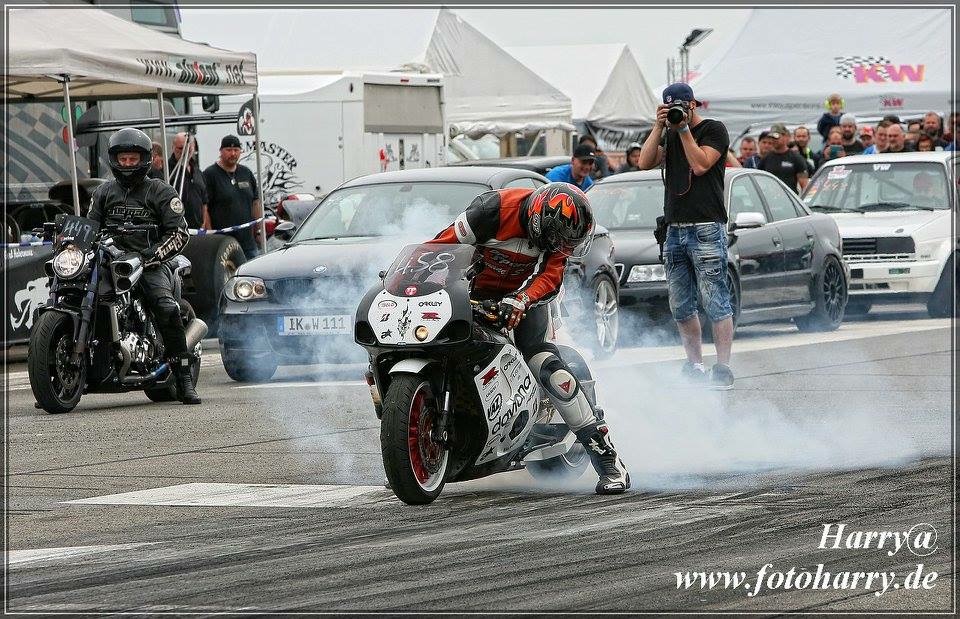

Mein Bruder und ich auf dem Weg zu den Speeddays 2015

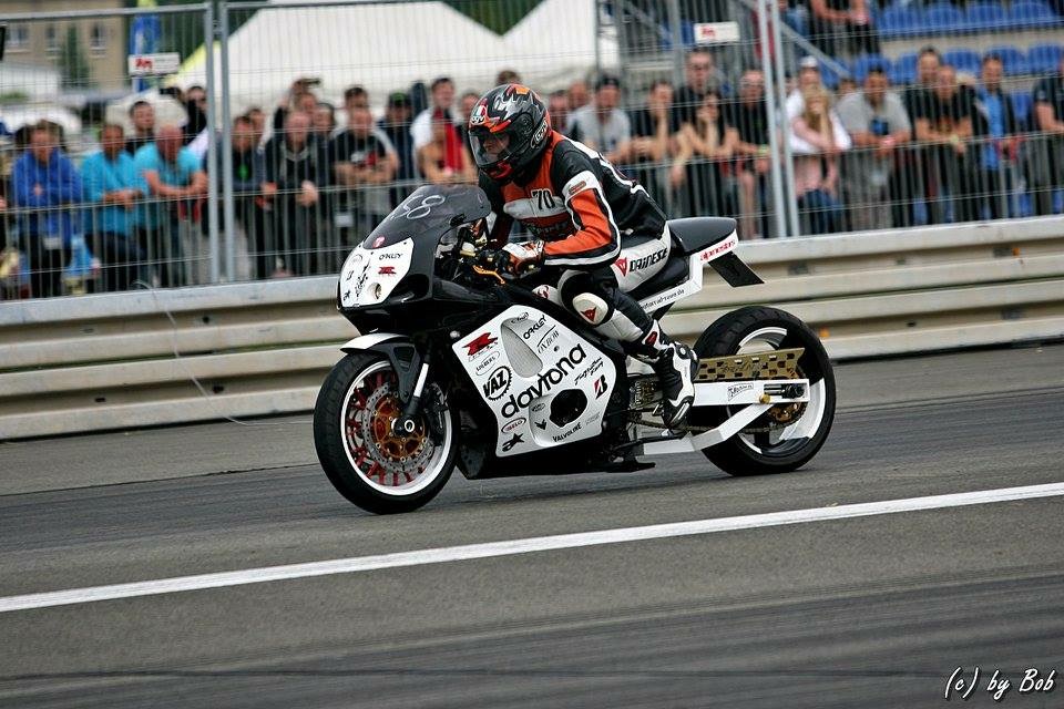

Sorry hat mit dem Bilder hochladen vom Mobile nicht geklappt ... also hier nochmal das Bild auf dem Weg zu den Speed Days 2015
Seine ist ne ölige 1216er GSXR mit V&H Sidewinder (140PS / 125 Nm am Rad)

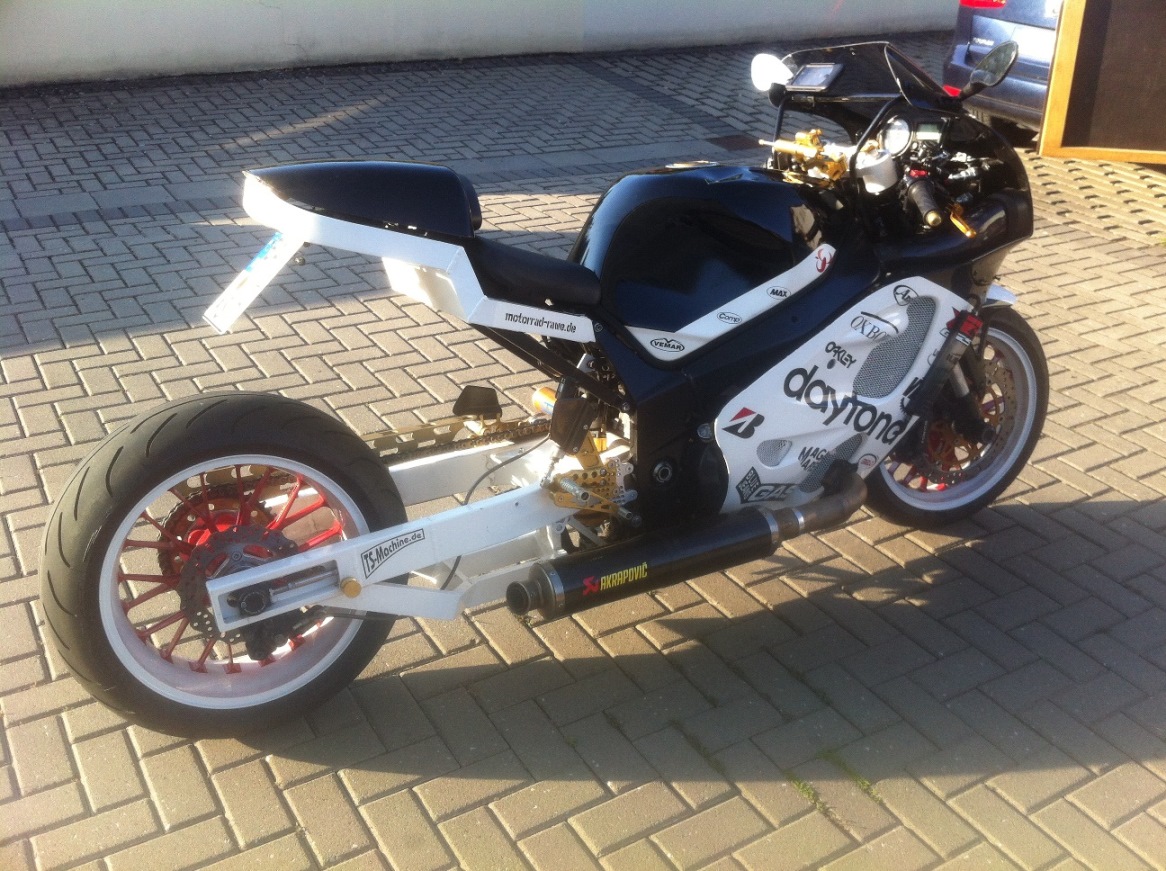

Der individuelle Umbau gefällt mir sehr gut - prima Engineering - man sieht Du hast richtig Spaß am Hobby.
Auch Deine Aussage imponiert mir: "Bin aber nicht so der Heizer, mir gefällt halt der Style".
Übrigends hatte vor kurzem eine Bussa mit der ultra langen Schwinge beim Händler stehen sehen ,könnte mir jetzt in den A.... beißen kein Foto davon gemacht zu haben. Dem haben Sie die Karre sichergestellt, da der im Gegensatz zu Deiner professionellen Lösung, einfach an die Schwingenenden Verlängerungsadapter geschraubt hatte. Muß dazu sagen dass dies ein Ami war der hier sationiert ist.

Danke!, ich schraube jetzt auch schon gute 11 Jahre daran herum :-)
Ja es gibt auch Verlängerungen, die man anschrauben kann.
Ich glaube Mizu heißt die Fa.
Natürlich gibt es auch die ohne Gutachten, denke, wenn man Die noch zusätzlich verschweißt hätte man evtl. Eine Chance beim TÜV.
Das müsste aber vorher abgeklärt werden.

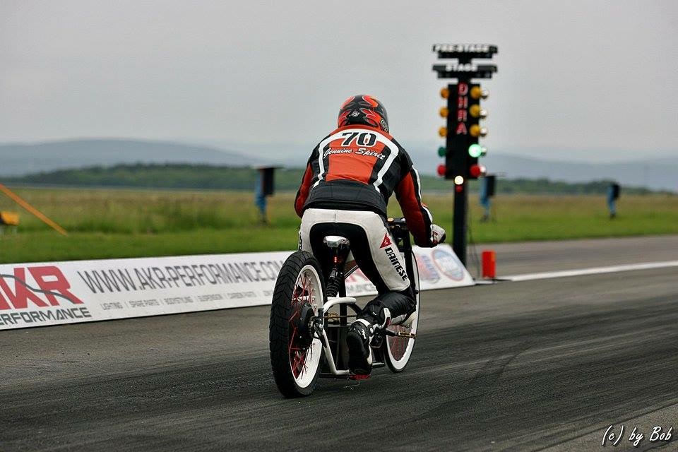

So Jungs,
kleines Update ... bin dieses Jahr wieder mit meinem Bruder in Alkersleben gewesen und konnte dort meine PB auf 10,482 Sekunden verbessern.

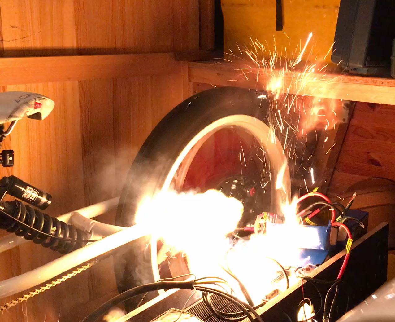

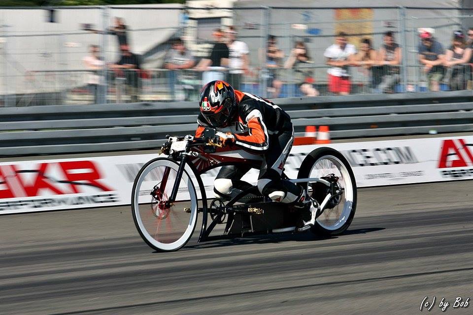

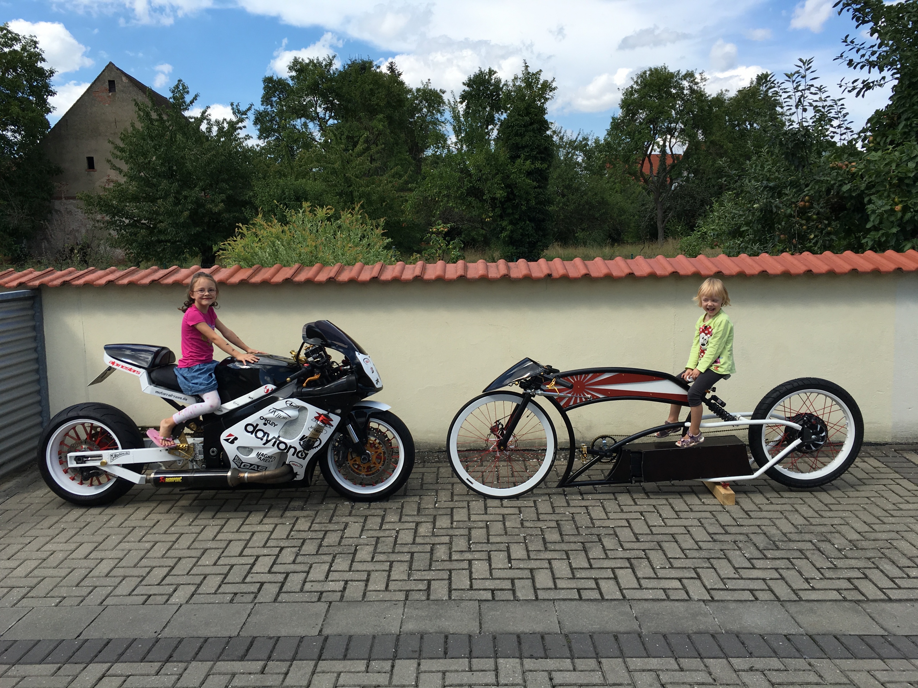

Parallel zum Bike hatte ich mir letztes Jahr einen Cruiser gebaut (Fahrrad mit Pedalantrieb). Bis ich dann auf die Idee kam dort einen E-Motor einzubauen.
Habe mir dann so ein 6kW Cromotor V2 geordert in eine 21" Motorradfelge gehangen und ein wenig Leistung draufgegeben!
Beim Testlauf im Winter kam eine schöne Stichflamme aus dem Regler ... nach 3 Monaten des Wartens kam dann der neue Regler und ich bin noch rechtzeitig vor Alkersleben fertig geworden.
Den eigentlichen Testlauf habe ich erst dort machen können!
Der 1. Lauf ging natürlich prompt in die Hose ... mäßig beschleunigt und nach 100m keine Leistung mehr ... ausgerollt und den restlichen Weg durchs Ziel getrampelt (43 Sekunden für den 1. Lauf) + Bremsstrecke. Danach hatte ich zumindest eine HF von 179bpm (in meiner Motorradkluft).
Ursache für den kompletten Leistungseinbruch war die 200A Sicherung, die durchgebrannt war.
Wolfswankel hatte mir dann geholfen, sodaß ich zwei 200A Sicherungen parallel schalten konnte!

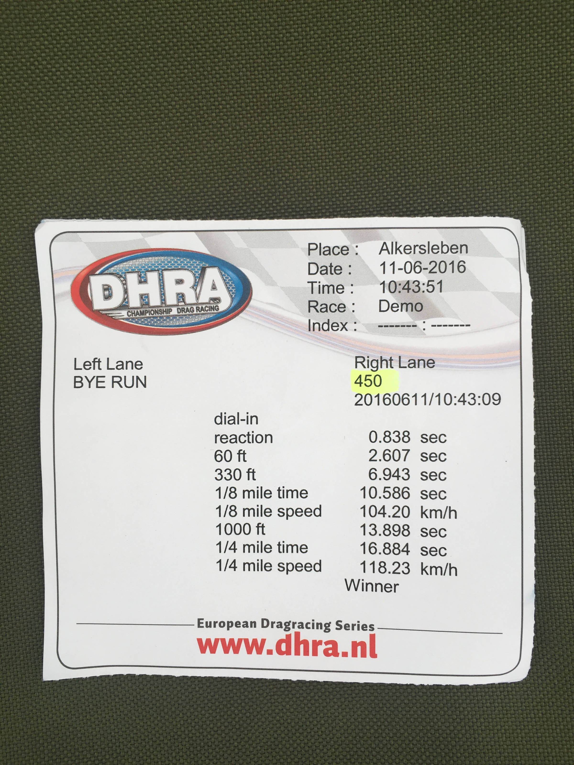

Der zweite Lauf war besser aber ich habe den Start verschlafen (Reaction time: 0,8xx Sekunden).
Auf jeden Fall bin ich bis durch Ziel gefahren. Mein Garmin hat 118,1km/h aufgezeichnet.
Und die Auswertung von DHRA war dann 118,23km/h bei Zieldurchfahrt in 16,884 Sekunden.
Somit war ich schneller als manches Auto auf der Strecke.

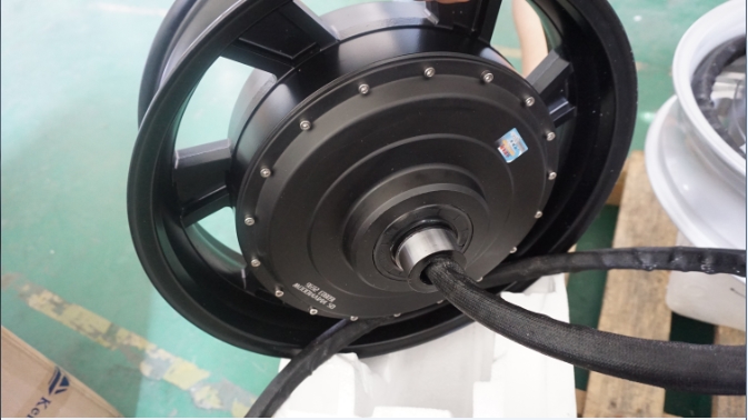

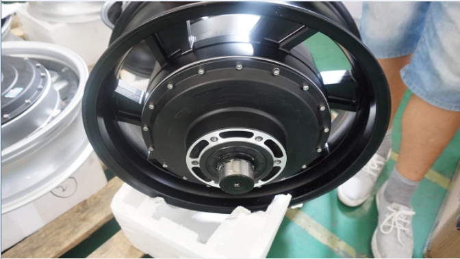

Das 6kW/10kW E-Bike werde ich Ende September nochmal in Brilon auf dem Flugplatz testen (1/4 Meile).
Dazu möchte ich nochmal weitere 5Ah zur Verfügung stellen ... wenn denn die Akkus wieder lieferbar sind!
Das nächste E-Bike wird dann nochmal einen größeren Radnabenmotor haben (14kW/34kW).

Der 14/34kW Motor inkl. 4,5"x17" Felge ist fertig geworden und steht diese Woche zum Versand bereit ...
Mal schauen, wann sich der Zoll meldet :-).
