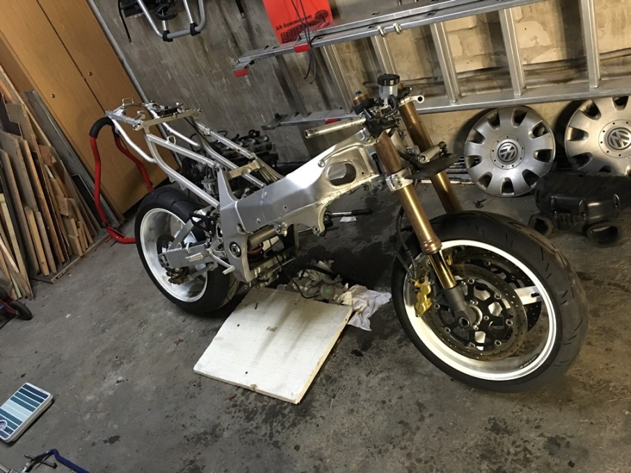

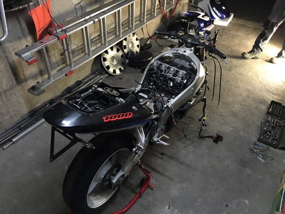

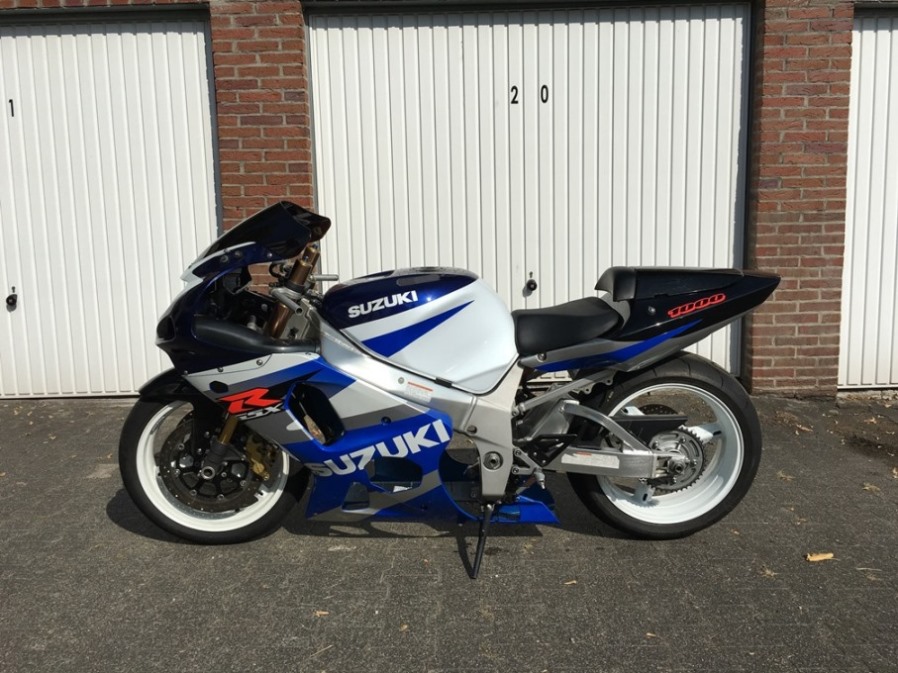

Kiste wurde am Freitag zerlegt und am Samstag das nötigste wieder angebaut, damit es wieder wie ein Motorrad aussieht!
Mit 189kg sind wir gestartet und bei 84kg gelandet (Rolling Chassie inkl. Tank, VVK und HR). Das HR (etwa 15kg) wird ja später gegen den Radnabenmotor (43kg) getauscht.
Hoffe später fahrfertig bei etwa 150kg zu landen!

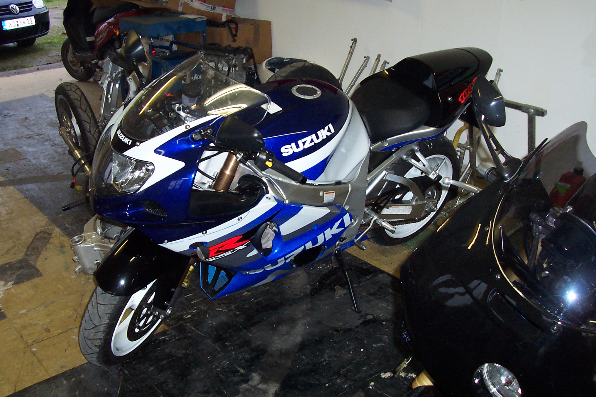

Bis die E-Kiste fertig ist, muss die alte Dame bei den Events herhalten!
Zwei Läufe wollte ich am Samstag machen, vier sind es geworden, davon zwei mit Frühstart und die letzte Fahrt im Regen mit ordentlich Spinning Wheel und Slides @ EFR-Germany in Brilon.

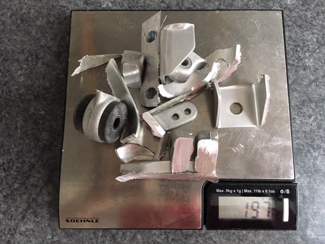

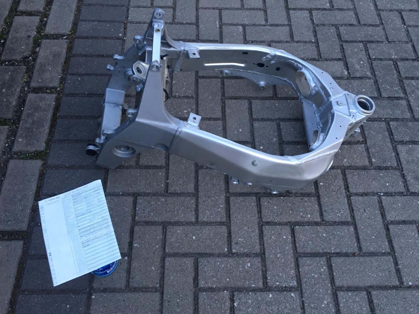

Hatte mir für den neu geplanten Umbau einen fast niegelnagelneuen Kilo-Ersatzrahmen besorgt und gestern um 197 Gramm erleichtert!
