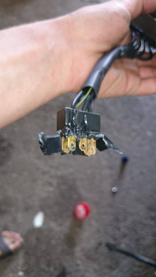

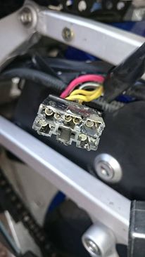

Hallo folgendes Problem.
Vor kurzem startete meine gixxer immer schlechter und schlechter.
Zuhause Batterie geladen und festgestellt das der Stecker vom Spannungsregler mit dem Gegenstecker vom Motorkabelbaum ineinander geschmolzen ist.
Dachte gleich das der Regler durch ist aber bei laufendem Motor messe ich an der Batterie eine Spannung von 14,2 Volt was ja soweit ganz normal ist.
Wenn der Motor jetzt läuft merk ich schon nach ner Minute das die stecker zu heiß werden.
Könnte es sich hierbei um ein Masseproblem handeln?
Oder hat der Kabelbaum zum Motor etwas abbekommen?
Was würdet ihr tun?
Danke für Hilfe , mfg

weil ich mir nicht vorstellen kann dass es normal ist das diese 5 kabel so heiß werden dürfen.
der stecker is ja total geschmolzen und da stell ich mir die frage wie sowas passieren kann.
regler scheint ja noch ok zu sein da die spannung konstant geregelt wird.
