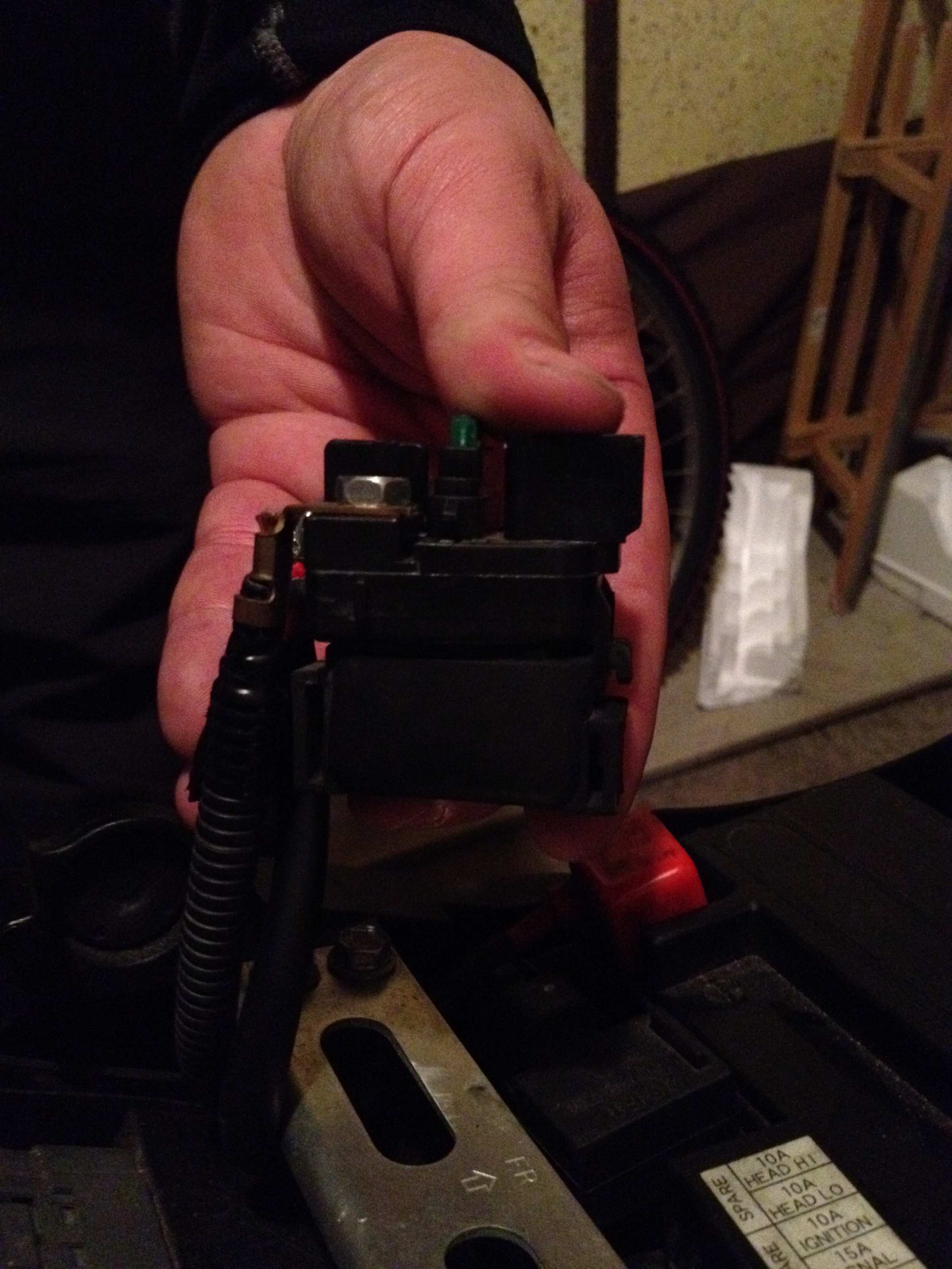

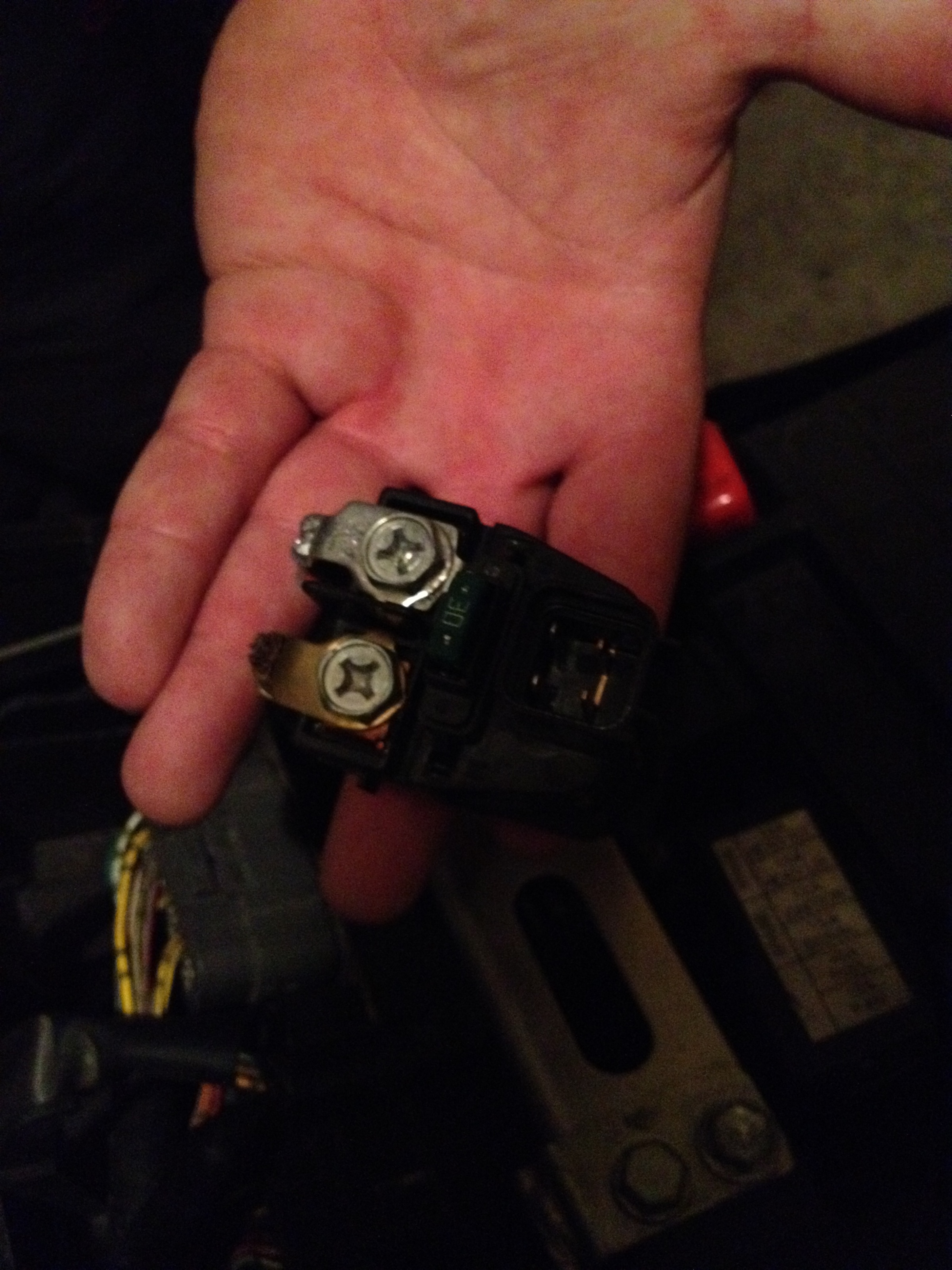

Ich hab jetzt die Nacht lang mit 2 Kumpels die Karre zerlegt und wir haben rausgefunden , dass es wohl mit 99%
an diesem Stecker liegen muss.
Sicherungen alle Sauber
Anschieben bringt nix
Kurzen hat sie auch nicht
Könnte mir einer sagen welchen Sinn und Zweck dieser Stecker hat .

Moin
Ist das nicht das anlasserrelais ??
mfg
thomas
N
Nitro Chris
25.06.2011
5.870
Ja genau das ist das Anlasserrelais!

Meint ihr,es könnte davon kommen . Das sie immer wieder neustartet ?.
Ich hab jetzt einfach mal ein neues bestellt.
