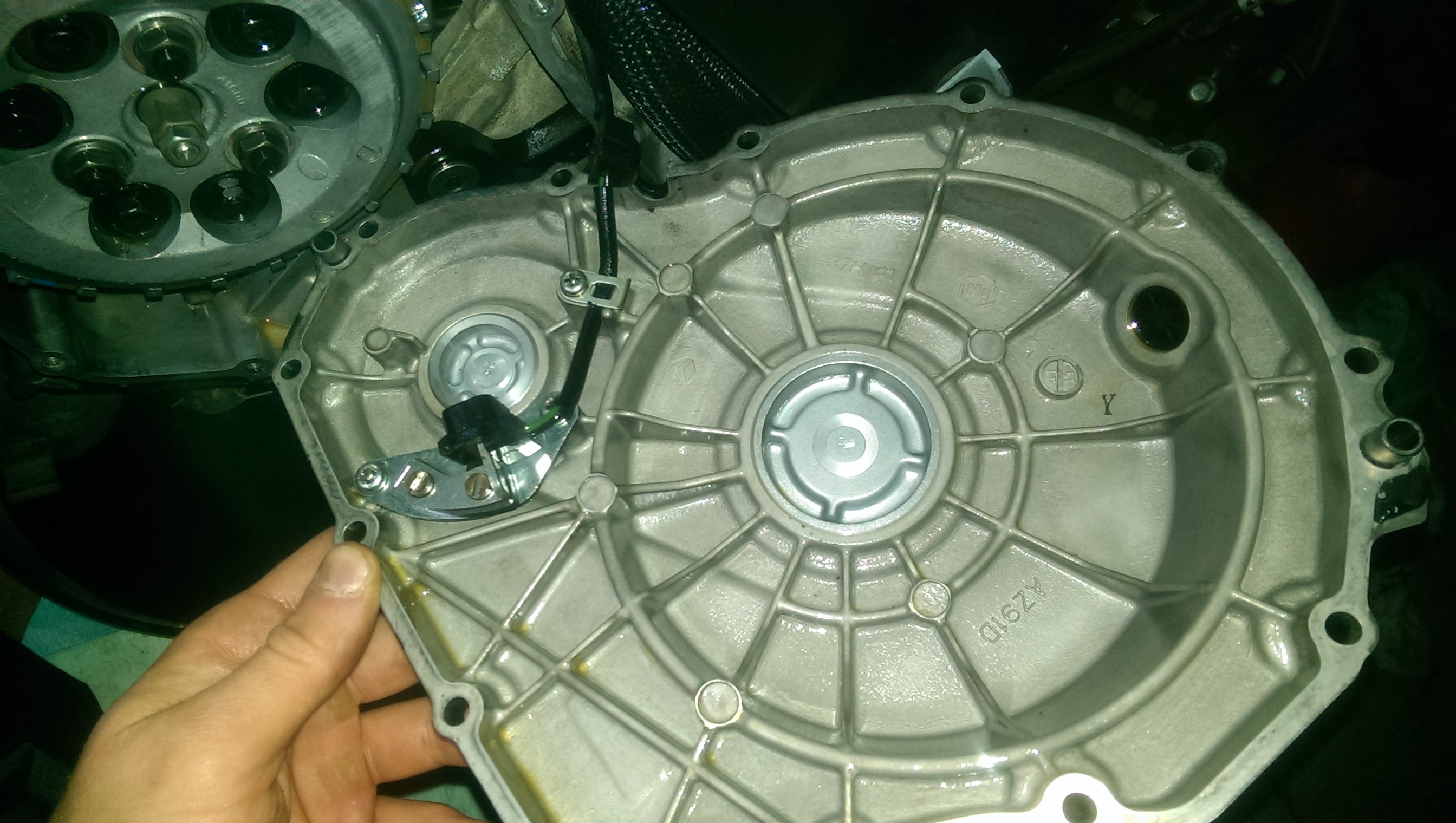

[SUP]Servus zusammen. Ich habe seit Januar ein Problem mit meiner Gsxr 600 k8.
Ich habe im Winter den Kupplungsdeckel und das Öl und den Filter gewechselt. Anfangs ist sie angesprungen,ich habe jedoch leider den Sensor nicht ganz korrekt eingebaut, sodass es sich komisch angehört und ich sie direkt wieder ausgemacht habe.
Dann hab ich mir der Hilfe von einem Freund bermerkt, dass der Sensor 1 mm übergestanden hat und einen neuen richtig Eingebaut und erneut das Öl gewechselt.
Anschließend ist sie jedoch nicht mehr angesprungen. Dann haben wir die Batterie getauscht. Der Anlasser dreht, es kommt zu Fehlzündungen und selten springt sie auch mal an. Mit anschieben springt sie eigentlich immer an. Jedoch geht sie selten mal aus, wenn sie im Standgas läuft und dann Gas gibt. Dann haben wir noch den Gleichrichter getauscht bzw einen anderen getestet.

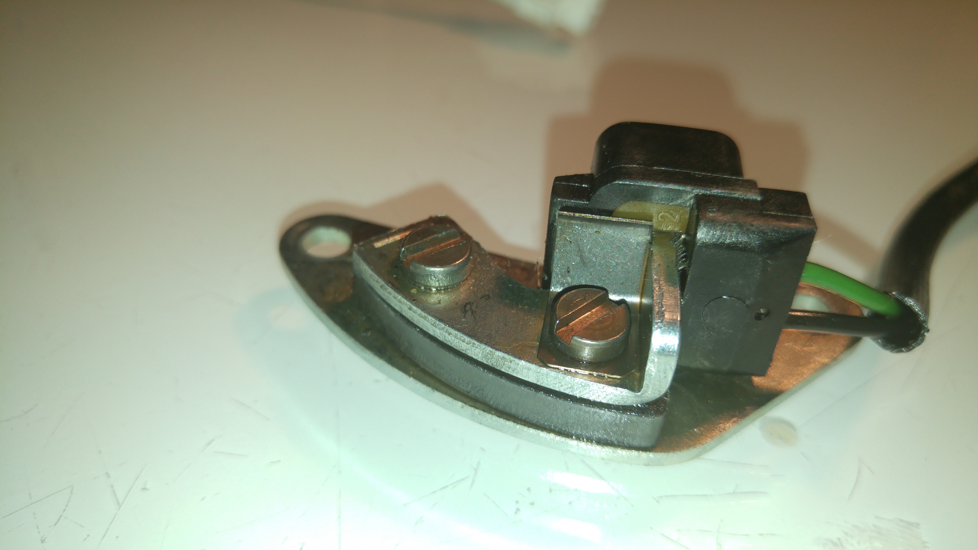

IMAG0662.jpg dieser... Also es gibt ja nur den einen ... ( auf dem Foto ist er falsch eingebaut)

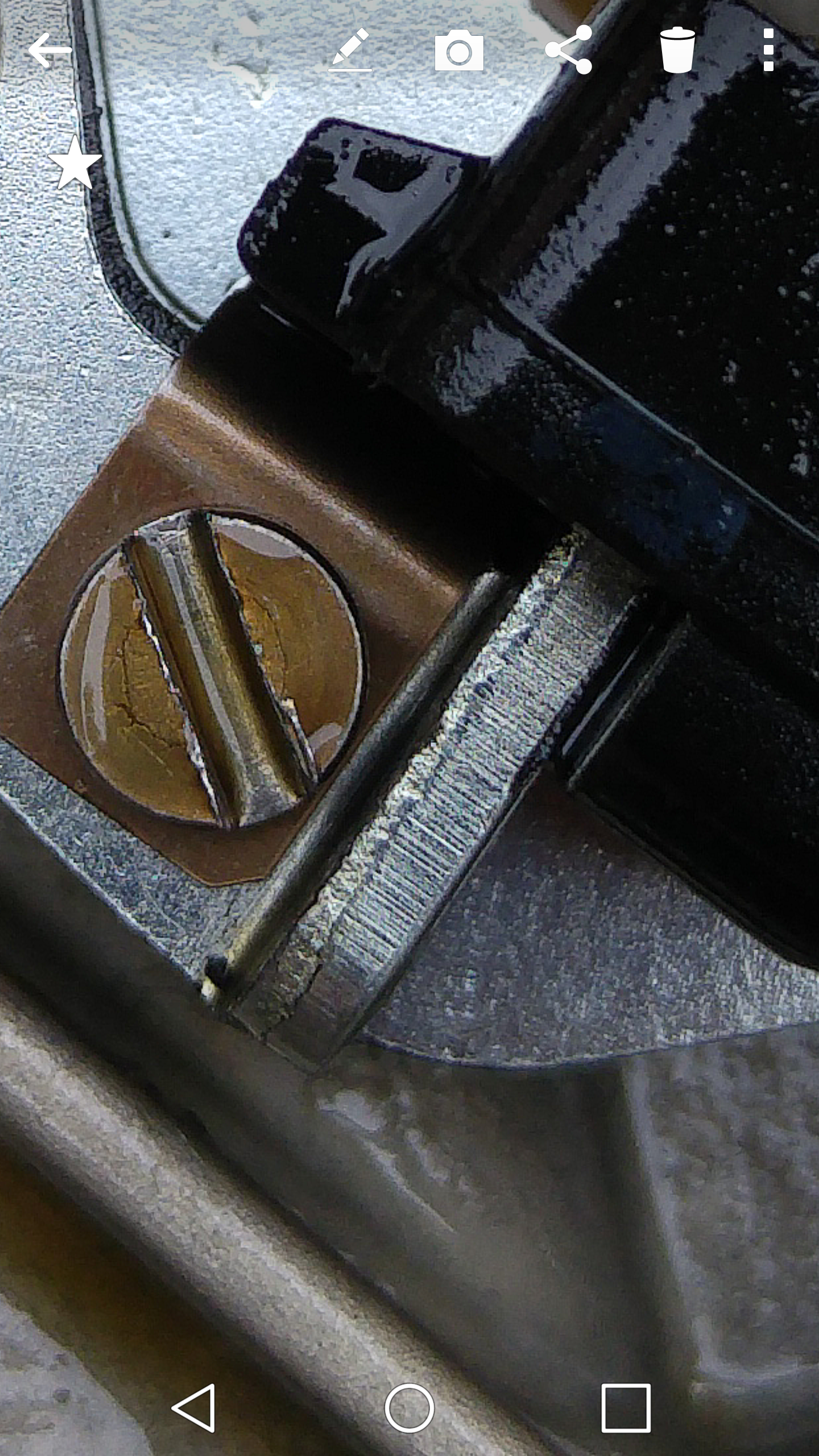

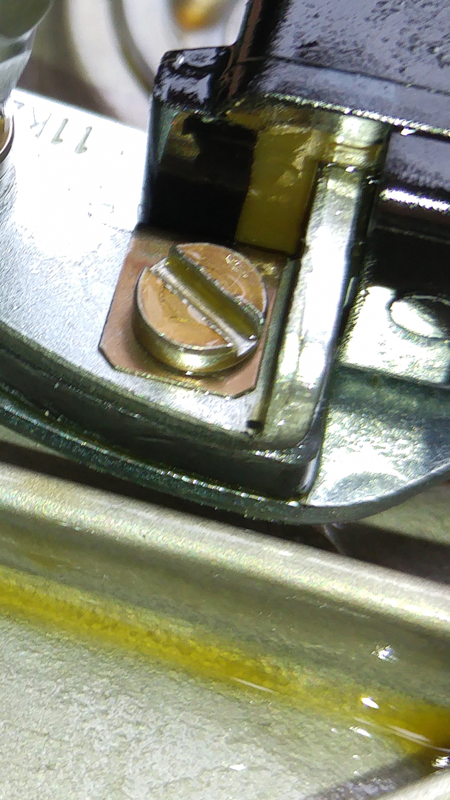

Dankeschön ! Wird gemacht, falls es nicht an folgendem liegt:Mir ist gerade ausgefallen, dass die scheibe unter dem pickupsensor 2mm zu weit links ist. Ich weiß nicht wofür diese zuständig ist, aber werde diese morgen mal richtig positionieren...
Anbei je ein Bild, wie es sein sollte und wies Momentan ist:so ist es jetzt : Screenshot_2016-05-25-21-17-21.png
So sollte es sein: 20160525_212731.jpg
LÖSUNG GEFUNDEN: Der Sensor war um 2 mm verschoben, sodass dieser ``Stift`` nicht rausgeguckt hat. Nun springt sie wieder top an ! Danke für die Hilfe !!!
