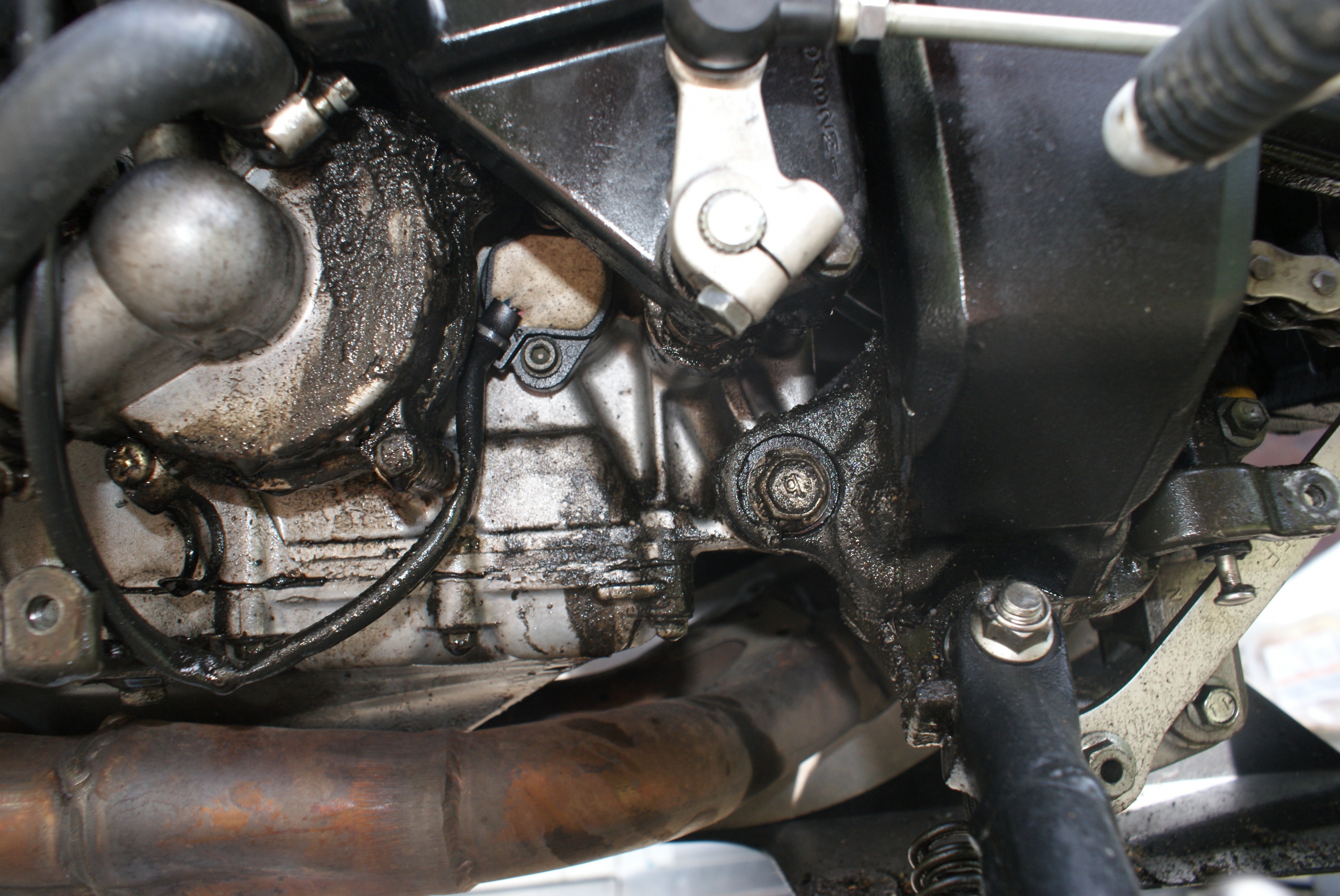

Hey hab letze woche meine gsxr 750 k4 geholt. Leider von einer Privatperson. Das motorrad hat grad mal 12 tkm drauf. hab sie probe gefahren war auch alles okey. nach 250 km heimfahrt hab ich dann zuhause gemerkt das sie öl verliert. Immer wenn ich anhalte tropfen 2-4 tropfen auf den boden.
Hab heute die linke verkleidung abgemacht um nach zuschauen wo s herkommt. Habt ihr vll tips wo ich zuerst nachschauen soll? Also Ölablassschraube und Ölfilter lecken nicht...
Hab mal n Pic gemacht. erkennt man aber recht wenig außer das es ölig ist...

Dafür dass sie erst 12.000 km runter hat, isse ganz schön versifft.
Mach mal alles ordentlich sauber und fahr wieder und schau dann nochmal nach
um das Leck zu orten.
Christopher
Als erstes mal alles richtig saubermachen.
Dann fährst nochmal ein Stück und guckst wo es herkommt weil so dreckig erkennst nie wo es leckt.
Man kann das ganze hinterher auch bissl mit Mehl oder sowas einstäuben um besser zu sehen wo es austritt.

so hab heut endlich zeit gehabt mich um die maschine zu kümmern... also das öl tropt aus der Getriebeausgangswelle also am vorderen Kettenritzel. Ist hoffentlich nur der Simmerring.
Wie groß ist der aufwand diese zu wechseln? und brauch ich da spezialwerkzeug?

hm...
Normal is der Aufwand verhältnismäßig groß... Und sowas sind immer Scheissarbeiten^^...
Aber undichte Welle und Wackelkontakt... klingt für mich jetzt schon nach Bastelstube

also der wackelkontakt ist hoffentlich das kaputte starterrelaise. weil als wirs überbrückt haben ist sie fast angesprungen (batterie ist inzwischen zu schwach...). sieht aber so eigentlich nicht verbastelt aus. aber zufrieden bin ich mit der maschine echt nicht :mad: .
mhm wie groß ist der aufwand zum wechseln des wellendichtrings der getriebeausgangswelle? und was brauch ich dafür konkrett?

also hab mit ihm heut telefoniert. er hat mir gleich ein starterrelaise losgeschickt. aber wegen dem öl war ich heut beim freundlichen er hat gemeint 45 min arbeit und ca 20 euro für den simmerring. hört sich vielversprechend an. ich hoffe nur dass es dieser simmerring ist. weil alles andere wird teuer.
hat jemand mal sowas selber gewechselt? weil ich wir haben heut versucht das ritzel runterzumachen und sind da schon dran gescheiter :-D. wollten halt nicht mit gewalt ran...
und weiß jemand wie aufwendig das wechseln der buchse an der getriebeausgangswelle ist? also wieviel werkstattstunden? bzw ob man sowas auch selber hinbekommt?
