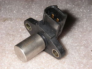

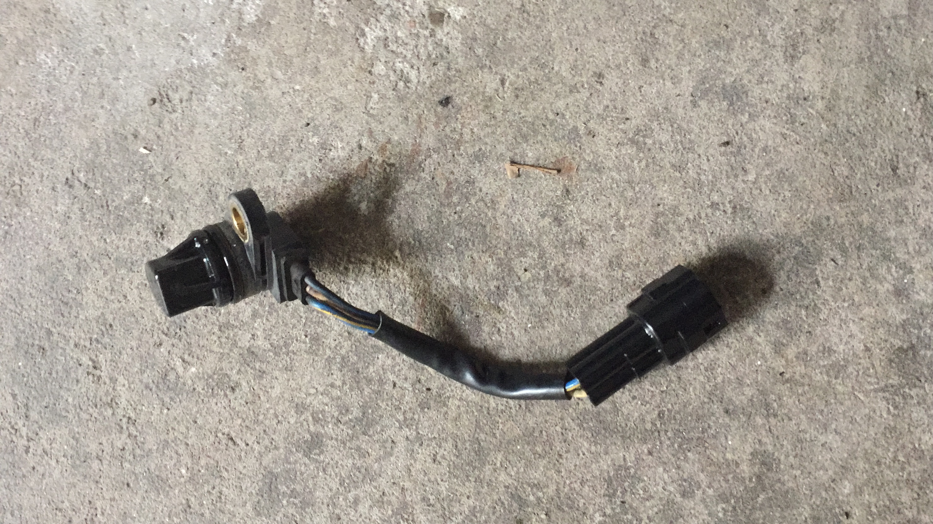

Meine Maschine GSXR 750 K7 2007
Claudio187
09.05.2018
5
So nach langen suchen hab ich denn Sensor endlich gefunden aber bei mir schaut der so aus?48ECC507-0D1D-4058-91F0-5169186F529A.jpeg
Etwas anders als des Bild oben...
