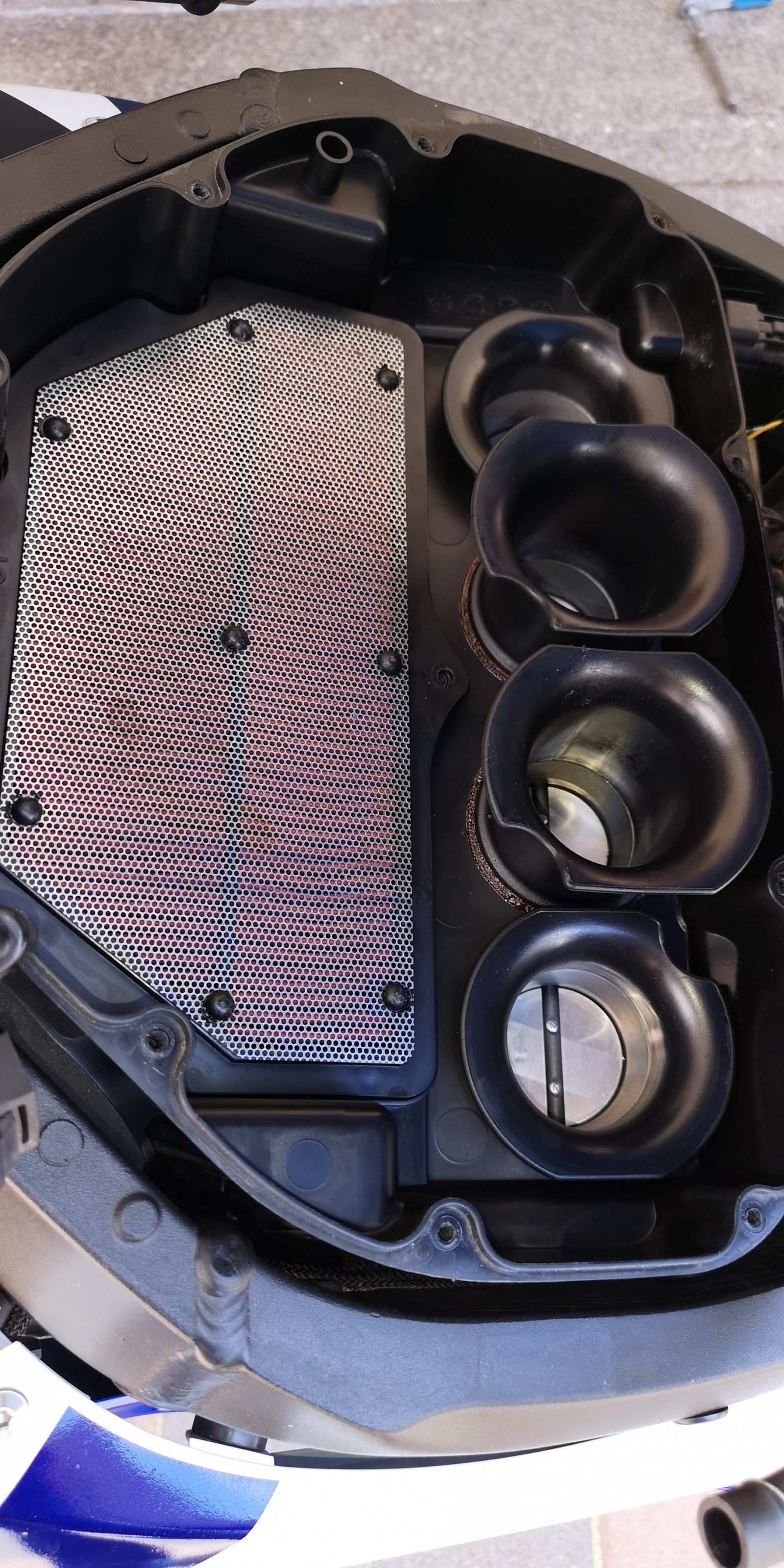

Hey Leute... Habe eine 750er Gsxr K7 und habe ein kleines Problem. Motor läuft sauber und ohne Probleme.
Wenn ich aber mit dem Bike fahre macht sie bei ca 4000 Umdrehungen ein Ratterndes Geräusch aus dem Ansaugtrakt. Wie ist das bei eurer Maschine

Hatte den Luftfilter schon komplett offen aber nichts gefunden. Die Klappen an der Drosselklappe sind alle noch fest und es ist auch nichts ausgeschlagen. Dieses Geräusch kommt auch direkt aus den oberen zwei äußeren Drosselklappen.Wie gesagt es hört sich verdächtig nach Luftverwirbelungen an

Alles klar. Airbox war geöffnet und du hast dann genau lokalisieren können? An den Schellen mit denen die Ansaugtrichter unter der Box festgemacht sind liegt es nicht? Ist da alles fest?

Die Schellen sind alle fest und es ist nichts locker oder sonst was. Es kommt definitiv von dort her. Und hört sich ddefinitiv nach Luftverwirbelungen an

Hab de Fehler entdeckt... Drosselklappengeber.
Hat zufällig wer noch einen?

Dachte ich mir, hätte mir nur um sicher zu sein anstatt des Bildes ein Video gewünscht.
Bevor du irgendwie irgendwas kaufst, würde ich auf jeden fall erstmal die Lötstellen abchecken.
Es gehen durch Vibrationen und Alterung gerne mal die Lötpunkte des Steckers auf der Platine des Motors "kaputt".
1. Tank hoch
2. Luftfilter (Airbox) ab.
3. Von oben, rechte Seite den Drosselklappenstellmotor an der Einspritzleiste abstöpseln und abbauen.
4. Nieten aufbohren und beim Öffnen die Lage des Zahnrades merken, die Lötanschlüsse auf Risse mittels Vergrößerungsglas und Pinzette untersuchen, oder gleich ablöten und vernünftig wieder anlöten, für 20Cent kleine Schräubchen besorgen um das Gehäuse wieder zu zu schrauben, Motor wieder anbauen
5. Probefahrt....

Mach es genau so. Hab das beim Kollegen seiner K5 auch schon gemacht. Oder frag am besten nen Kollegen der löten kann. Es sollte beim ersten mal gleich ordenlich gemacht werden, sonst klappt das nachher nicht mehr

Habe alles aufgebaut und alles neu gelötet.
Kann es sein das der Potentiometer verstellt war. Das Geräusch ist leider geworden wie ich am potentiometer gedreht habe

Wie stellt man den Potentiometer ein... Habe ihn rein nach gehör eingestellt und die Fehlerlampe ist aus beim Fahren

Servus... Also habe alles gelötet und den Sensor neu eingestellt... Passt soweit alles aber bei 4000 Umdrehungen habe ich immer noch das Geräusch an den Drosselklappen.müssen die vll Synchronisiert werden
