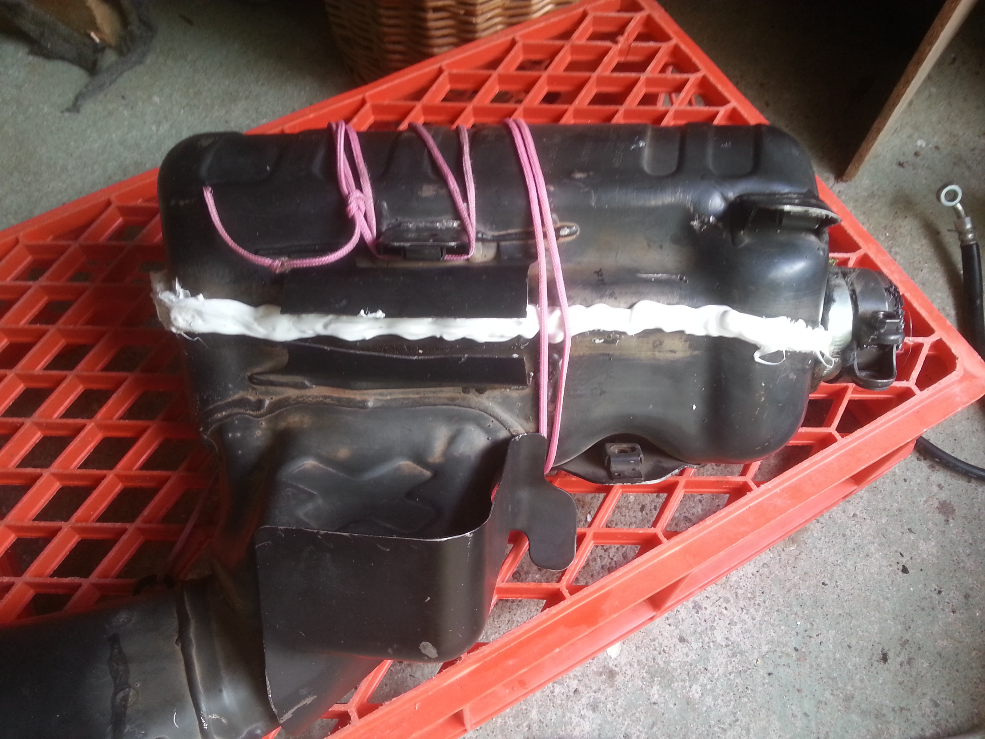

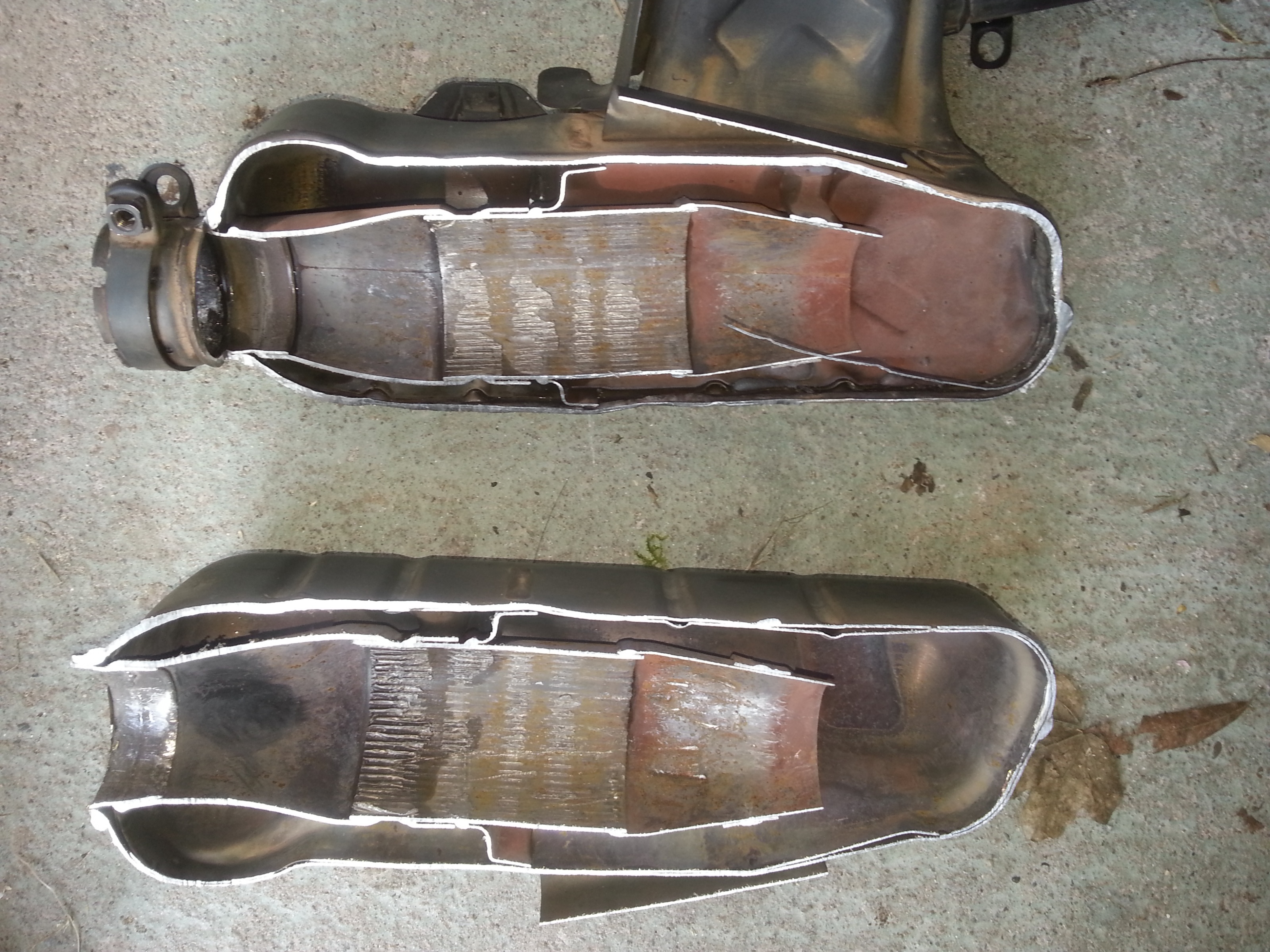

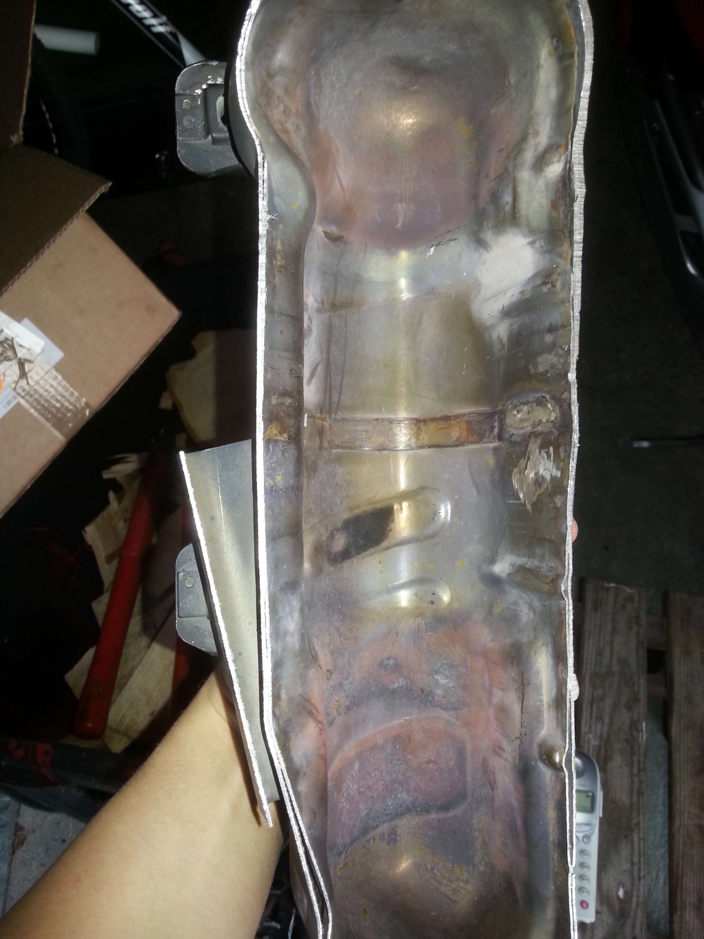

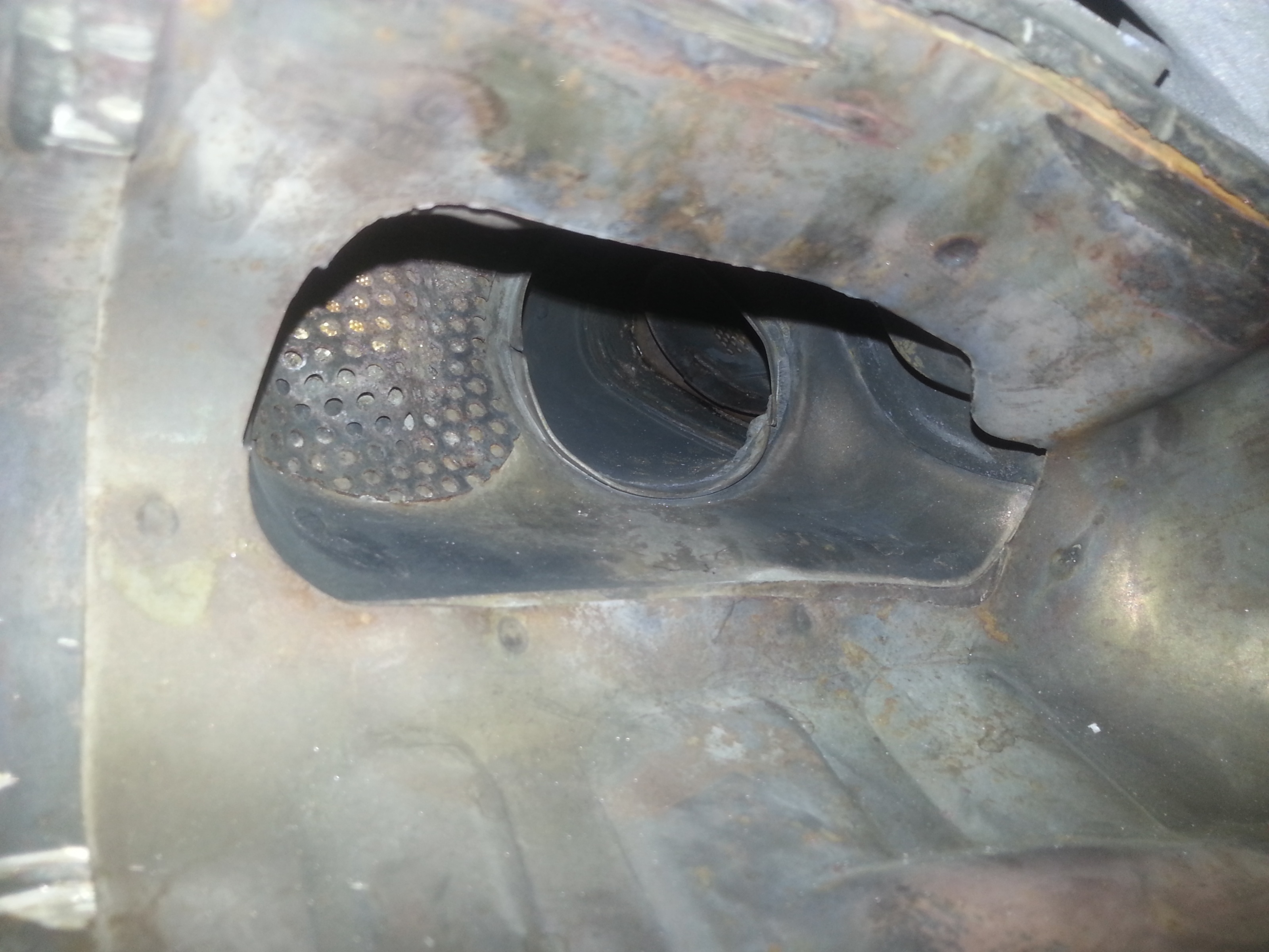

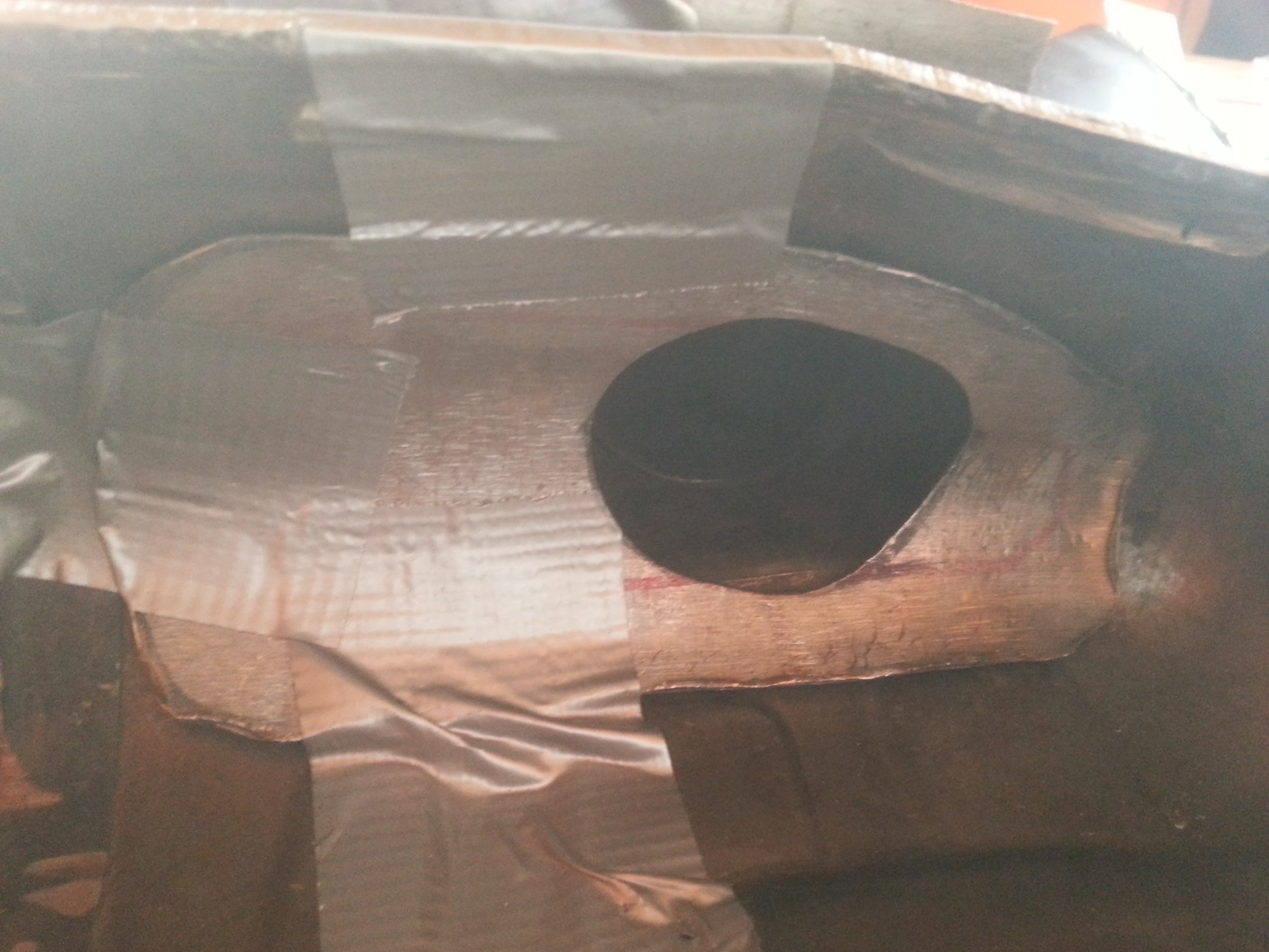

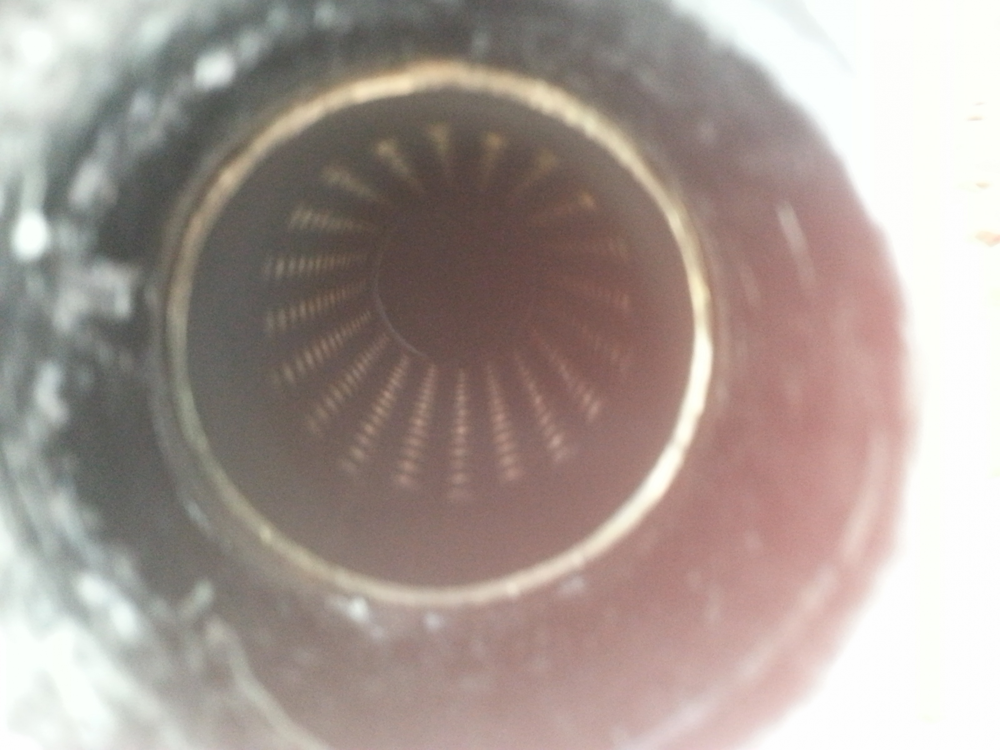

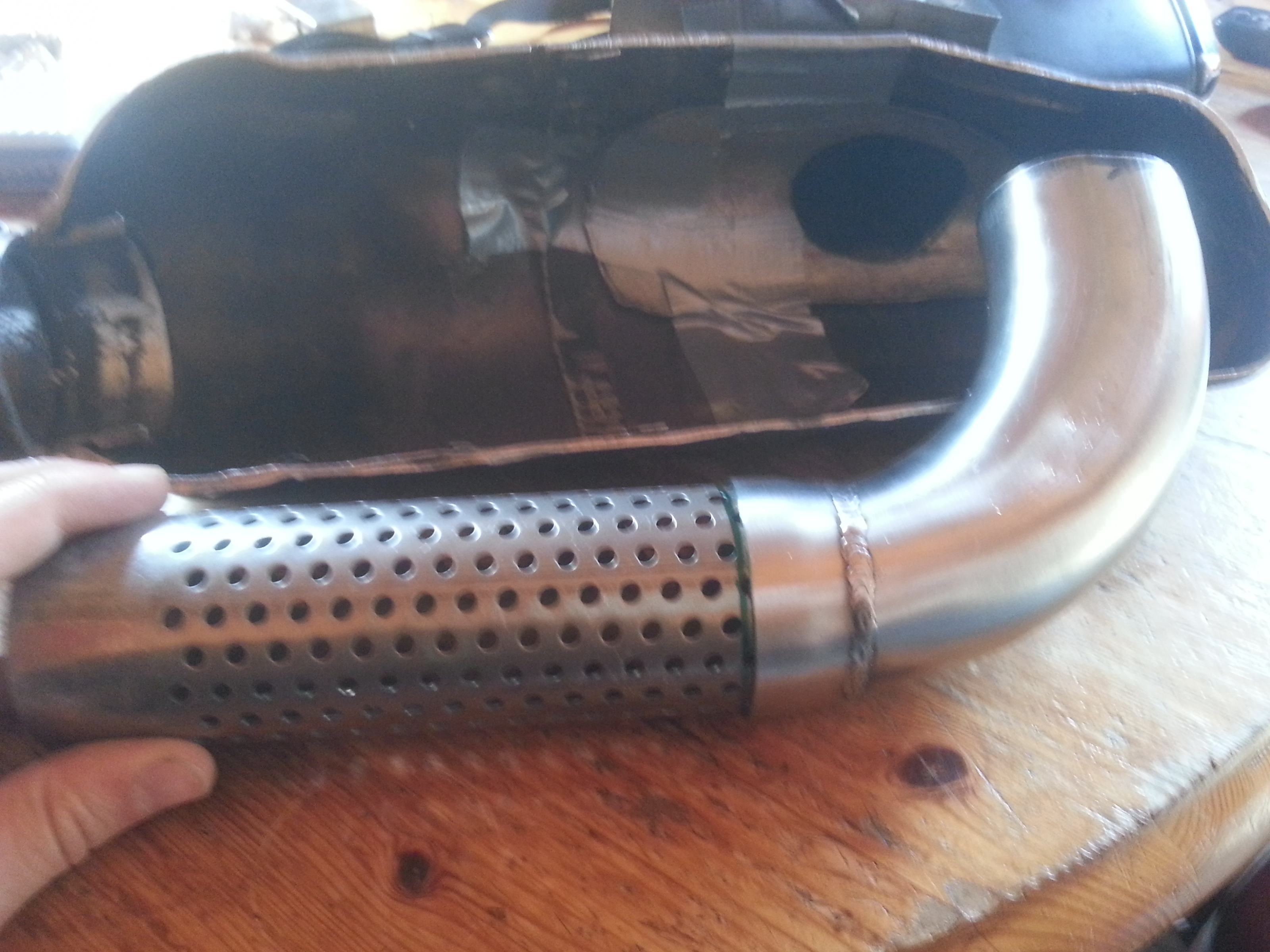

Bin da selber schon seit paar wochen am ausprobieren. Also lauter bekommt man das Teil schon. Allerdings versuch ich nebenläufig den klang zu verändern.
Dazu hab ich das Teil bisher aufgeschnitten und mal alles rausgeholt. das ganze sieht so aus
jetzt hab ich mal probiert en rohr rein zu legen:
Damit die abgase nicht unbedingt wieder zurück in den kasten strömen hab ich ausm bisjen blech das loch im durchmesser verkleinert:
Hab mal gelesen das durch dämmwolle der klang tiefer wird. also das die die hohen Frequenzen wegfiltern werden sollen und den klang so leiser machen soll, nennt sich Absorbtionsverfahren oder so.
Im gegensatz dazu steht dann das Reflexionsverfahren. So war der dämpfer vorher aufgebaut, mit verschiedenen kammern durch die die abgase laufen müssen.
Hab die 2 auspuffhälften immer mit ner klemme zusammen gehalten und das ganze mit silikon gedichtet um auszuprobieren wie sich das ding anhört.
Muss sagen bisher hat es sich komplett leer gut angehört, mit stahlwolle um das lochrohr hört es sich auch gut an aber mit der dämmwolle wirds tatsächlich leiser als der ursprung :D
Also zum abschluss kann ich nur sagen, ich sitz jetzt doch schon ne ganze zeit dran und probiere aus, wirklich weiter empfehlen kann ichs nicht, weil der unterschied jetzt wirklich nicht so groß ist. wenner mal fertig ist liefer ich gerne en soundfile.

Endlich mal einer der vernünftig an die Sache ran geht und auch eine Objektive Erfahrung einbringt.

Mir wird ganz anders wenn ich dabei an das Bike denke, das nun durch dieses Gebastel ausatmen muss ;)
Ich finde es zwar mutig das mal auszuprobieren und du dokumentierst auch schön, ich vermute aber, dass sich die Spezialisten bei den Auspuff-Herstellern schon was bei ihren Konstruktionen denken.
Naja was denken die sich wohl.
Kat muss rein weil euro3,
kammern müssen rein weil zu laut.
Normalerweise sollte die Leistung des Motors am größten sein wenn die Abgase ungehindert abströmen können.
Fakt ist jedoch das selbst namenhafte auspuffhersteller es nicht unbedingt fertig bekommen mehr leistung aus dem system zu holen obwohl sie keinen kat verwenden und rein nach dem absorbtionsprinzip ihre esds bauen.
Sagt uns was?
Egal wie dus machst du aenderst sowieso nicht sehr viel wenn du da am esd rumbaust - ausser den klang und dadrum geht es ja.
und zum thema ausatmen: mir faellt es leichter ohne kat im hals auszuatmen. ;)
